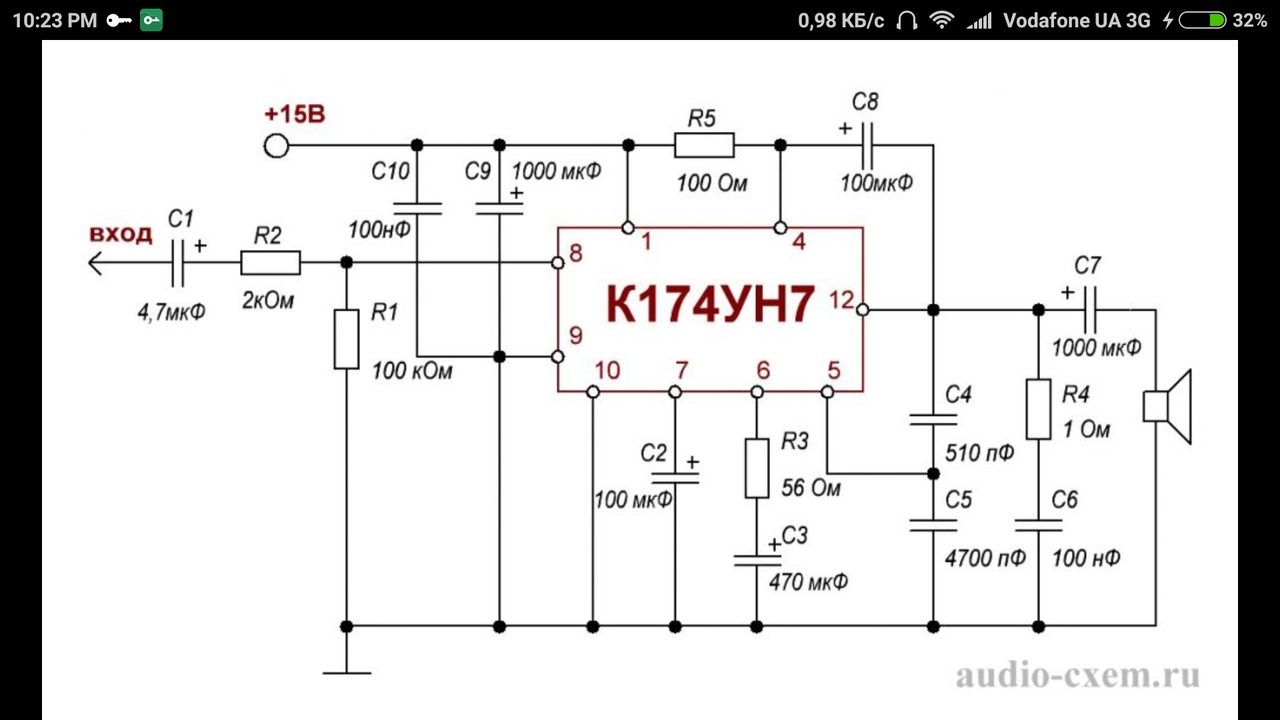

Просто сделал по этой схеме на макетке все соединения проверил микросхема новая электролиты новые тоесть все детали новые и по номиналу .Но усилитель отказывается работать даже не гудит .В чем может быть проблема ?

Сначала надо проверить напряжение питания на выводах 1, 10.
Потом напряжение между выводами 10 и 12 (должно быть половина напряжения питания) если близко к 0 или полному напряжению питания - микросхема в утиль.
Накосячить можно где угодно, при фатальной ошибке микросхема выйдет из строя практически мгновенно.

RadioSSSR писал(а):
на макетке
А увидеть это можно?
НОВАЯ не означает ИСПРАВНАЯ..
Как- то собирал УНЧ на TDA2003, НЕ ПАЯНАЯ.. Впаял, включаю- ТИШИНА.. :dont_know: Начал "тыкать" мультиметром- на выходе- НОЛЬ, :facepalm: заменил на старую, выпаянную из самодельной платы 174УН14- всё заработало.. :)))

Старая совейская К174УН7 если новая, то была наверняка исправная до момента как ТС взял ее в руки. А там уж как пошло.... :dont_know: :wink:

Тебе уже написали как. Половина питания на выходе, но для этого ее надо правильно включить.

Не от чиха, а от неверного включения! Ну еще от перегруза, но тут как я понял до перегруза не дошло.

Подключал динамик на 8 ом. И питал от 9 вольт.
