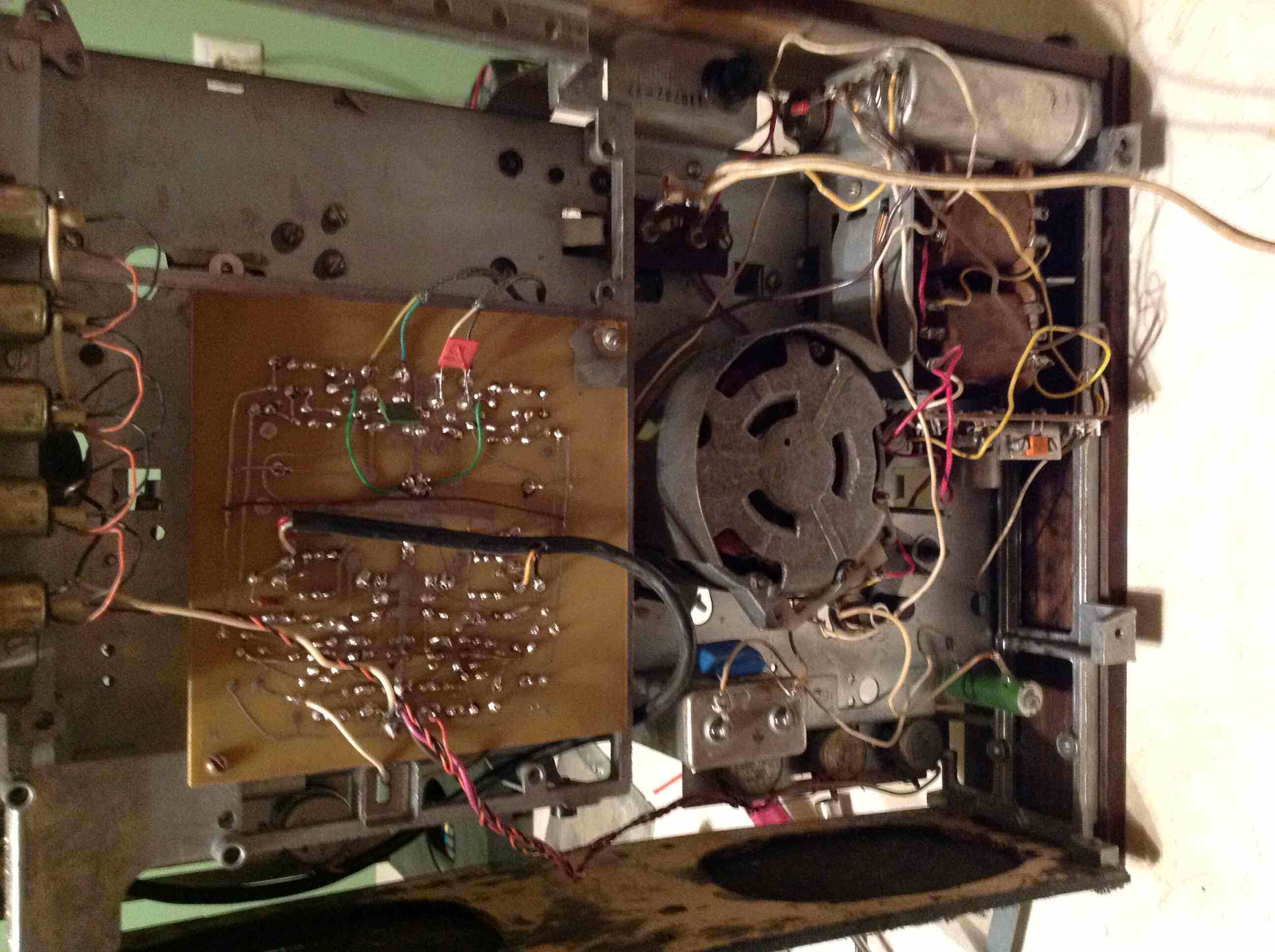

Прошу прощения -помогите опознать схема откуда. Возможно гуру опознают- может из Радио - но я не нашел. Забрал Маяк 203 переделанный - в нем стоит
 Заголовок сообщения: Re: Усилитель воспроизведения кассетного магнитофона
СообщениеДобавлено: Вс май 04, 2025 14:00:36
Карма: 103
Рейтинг сообщений: 3718
Сообщений: 22641
Это не из радио. Это похоже на передранную плату с японского магнитофона 70 годов. Предположительно - Акай.
