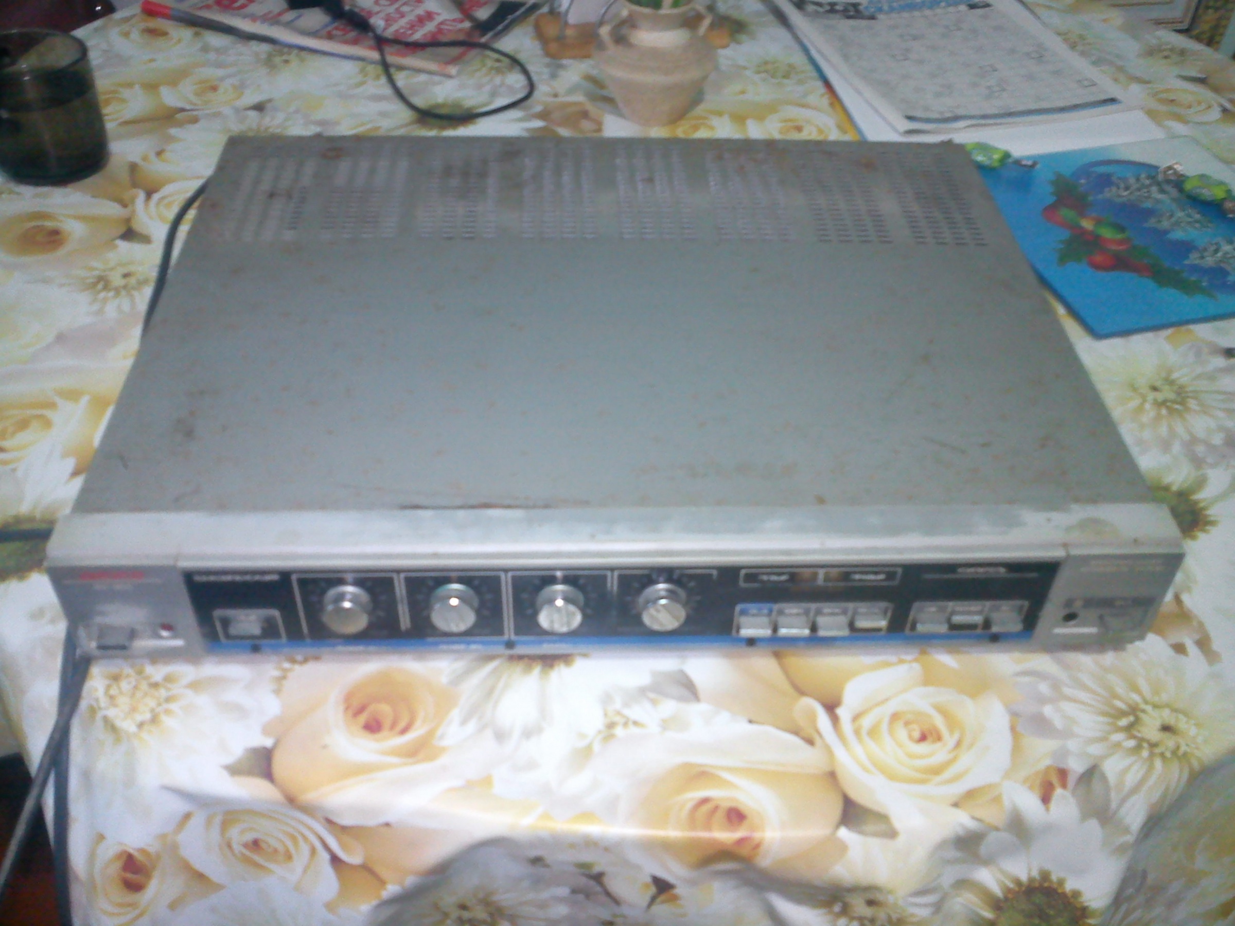

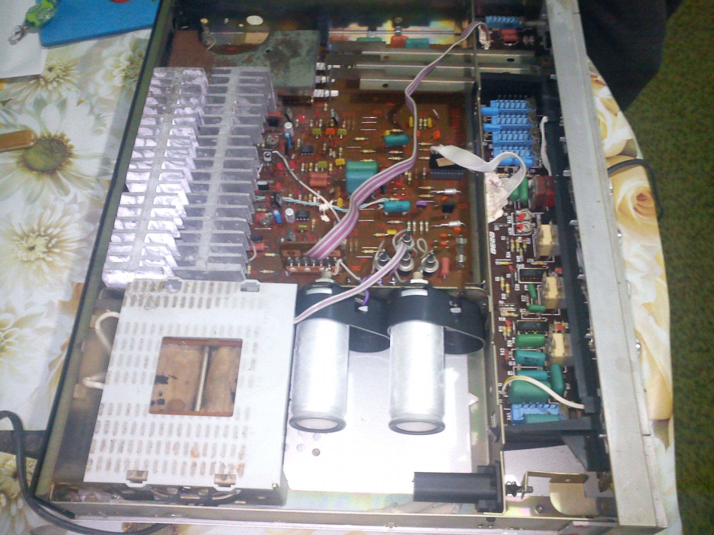

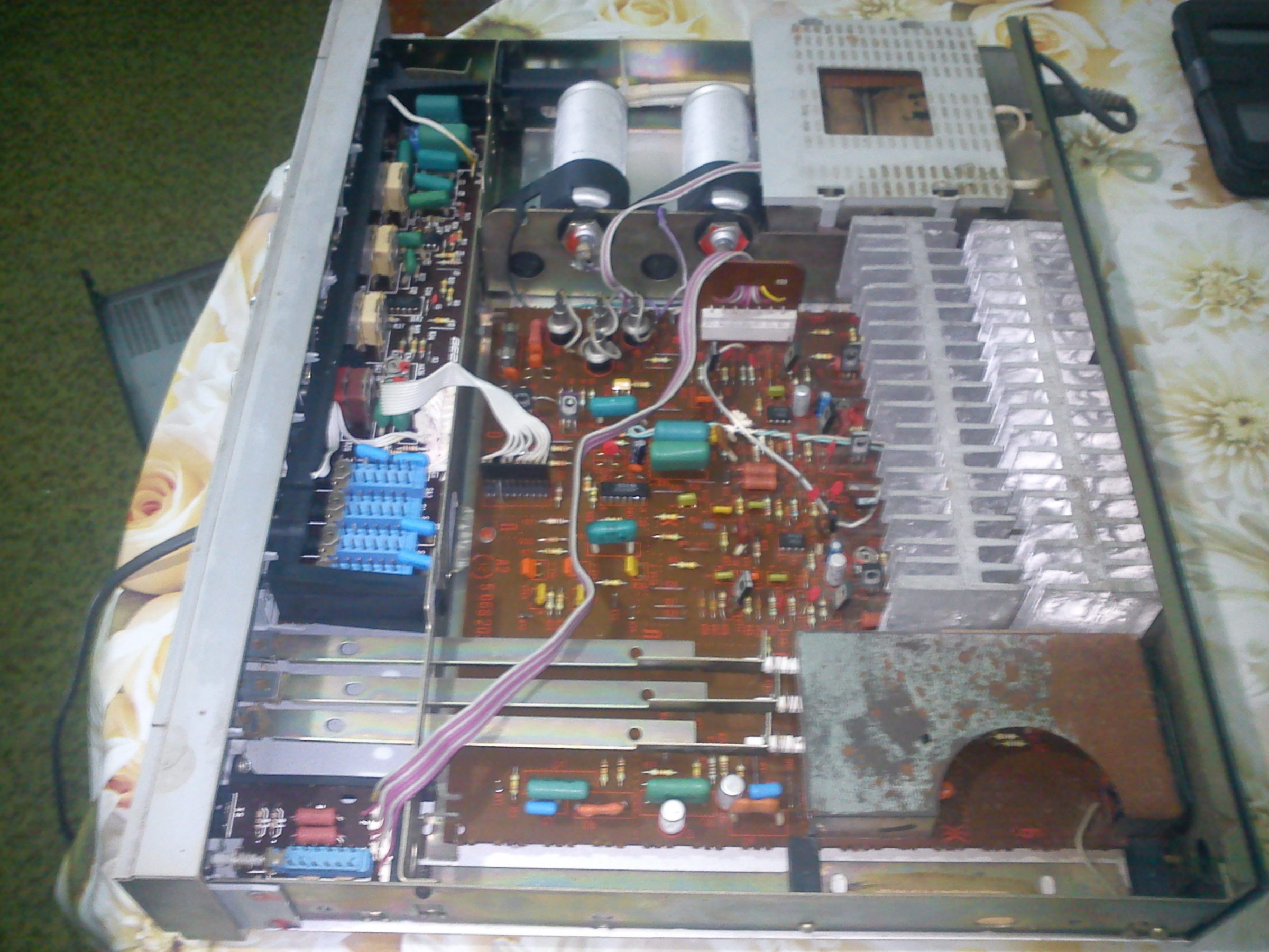

Если сегодня получится к нему заскочить, то сфоткаю, если он ещё у него. А то видел в конце лета прошлого года.
Добавлено after 4 minutes 21 second:
А трансформатор там помощнее чем в амфитоне 25у202с
Добавлено after 2 hours 46 minutes 17 seconds:
Вот фото.

Там ХОРОШИЙ трансформатор, не гудит, не создаёт помех, компактный и достаточно мощный - у меня такой использован в усилителе на паре TDA1514... (и эти микросхемы во много раз лучше, чем веговский антиквариат... :) )

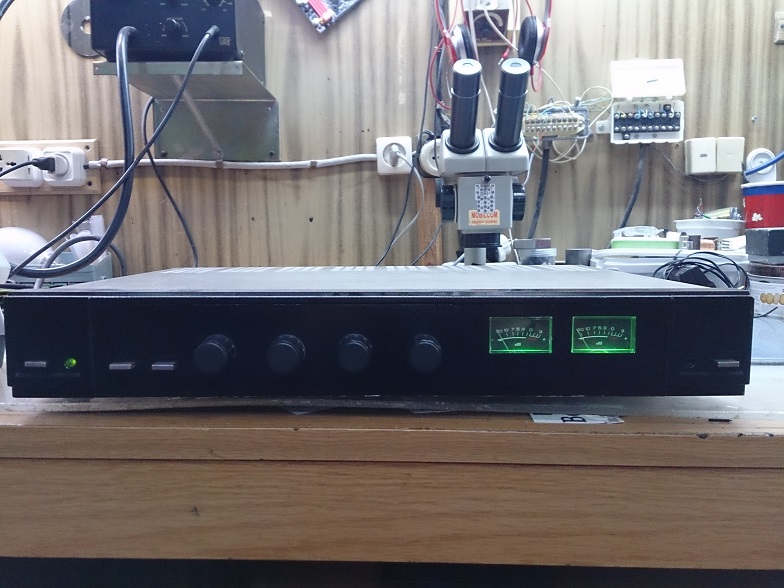

Подарили мне несколько лет назад такой же усилитель, с одним нерабочим каналом. Отремонтировал, послушал. Звук мало того что унылый, да ещё он и мощностью обделен, что при таком питании немудрено. Да и потенциометры уже мертвые были. И перемкнуло меня на его переделку. Выбросил абсолютно все кишки, и влепил туда Линкоровский ИТУН на TDA7294. Пред на 4558, какой-то сомнительный регулятор громкости с тонкомпенсацией на резисторе без отводов, из книги Атаева и Болотникова, оттуда же индикатор с : логарифмической шкалой, защита по Лайкову, ушник на базе параллельного, транс полностью самопальный, на сердечнике дросселя из какого то стабилизатора Украина… Получился по звуку такой же хлам, но гораздо более громкий :))

Звук мог бы быть чуть лучше при более оптимальном монтаже... У Вас получились слишком длинными провода питания микросхем и общего провода, провода не свиты, маловата ёмкость конденсаторов фильтра... Это всё, конечно, мелочи - но на звучание эти "мелочи" влияют вполне заметно! :)

Вы абсолютно правы во всем, кроме конденсаторов фильтра наверное. 2х6800 на плате выпрямителя, и 4х1000 на платах усилителей. Это всё же значительно больше 2х2000, что стояли в нем изначально. Шумов и помех вроде бы нет, ушной усилок поставил от нечего делать… Главное что звуком не хуже чем Вега вышел :)), поёт на работе, сотрясая стёкла :))
