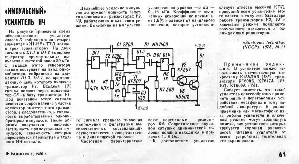

ЛЮДИ кто делал усилитель D клосса на 6ват 3-9 вольт подскажите схему пожалуйста :o :o :o :o :o :o
ДА будет свет в конце тоннеля!!!
 Заголовок сообщения: Re: колонки для телефона
СообщениеДобавлено: Сб мар 26, 2011 13:41:46
Карма: 10
Рейтинг сообщений: 22
Зарегистрирован: Сб янв 16, 2010 20:35:46
Сообщений: 7087
Откуда: Воронеж
А не возникало мысли сделать по такой схеме (дорастить до двухтактной нужно)?
Как раз заряд аккумулятора можно экономить по максимуму, а на качество там плевать совершенно :))) .

я создал тему маломощный усилитель класса D но там почему-то никто не пишет :? :cry:

Вот ТАК
По теме. Не тяните,делайте на TDA2822 и будет вам счастье.
СообщениеДобавлено: Сб мар 26, 2011 16:48:11
Карма: 95
Рейтинг сообщений: 967
Сообщений: 7724
Поддерживаю :beer: . ТДА2822-это самое простое и распрострененное решение, начинающему самое то. Понимаем, новичку трудно определиться, когда со всех сторон разные варианты подсказывают :) А потому скажу самые простейшие варианты: если питать хотите от батареек, то делайте усь на одной TDA2822M. Если от небольшого аккумулятора 12 вольт или блока питания, то на TDA1519 (только именно без буквы, 1519А и 1519В-немного другие).
