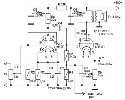

Нашёл ещё одну схему лампового усилка, подскажите, какую мощность он выжмет, какой туда выходной транс надо и можно ли подать вместо 300V 200?
mess030pic15.gif [12.15 KiB]
Ты схемы читать умеешь? Там же ясно написано: ТВЗ 1-9 или TW6SE

Откуда: Лен. область, село Ушаки
А чем ТВЗ 1-9 отличается от ТВЗ 1-1? :oops:
 Заголовок сообщения: Re: Как сделать бестрансформаторный ламповый усилитель.
СообщениеДобавлено: Пт май 07, 2010 17:23:13
Карма: 38
Рейтинг сообщений: 549
Сообщений: 10703
некими характеристиками...думаю на них хрен найдешь справочные данные

Сообщений: 1205
Имхо, они отличаются только исполнением. :)
Ну почему же, посмотрите в книге: Кузинец Соколов "Узлы телевизионных прёмников", "Радио и связь" 1987, стр. 89-91.
Отличаются они моточными данными.
