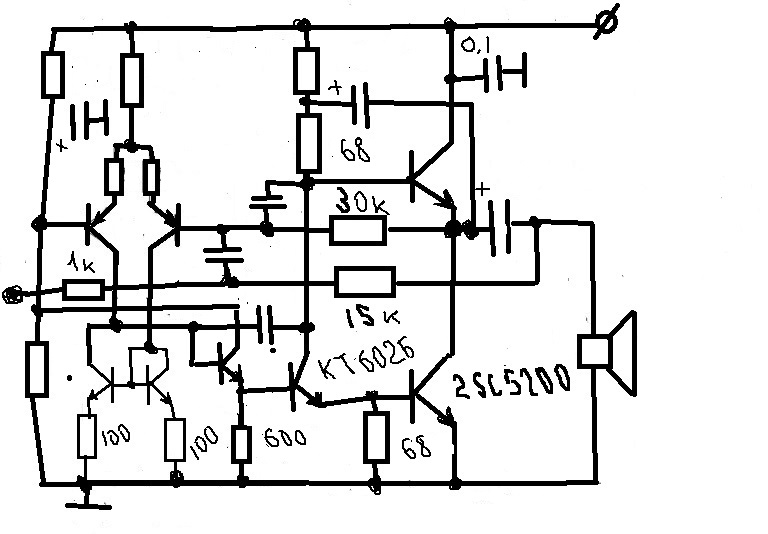

лучше мой набейте
а Худа я говорю надо смотреть на 16ом не ниже нагрузке
от заратустры полвегалаба кипятком писает а Вы его так парафините,он проглатывает тяжелые АС с говнокроссами
а нолики не так важны
насчет искажений не знаю,но еще с детства мне нравилось звучание дедушкиного Фестиваля ,когда я летом в деревню к нему приезжал,живой звук по сравнению со стерильным jvc усилителем который был у моего отца ,ох как давно это было,,,,
вот проще моего,но тоже лучше на порядок чем Худ
вся фишка в резисторах 68ом и повторителе перед драйвером ,позволяюшие снизить искажения при 8ом нагрузке ну и дифф сбалансированный лучше ОЭ,инверт и кондеры под оос

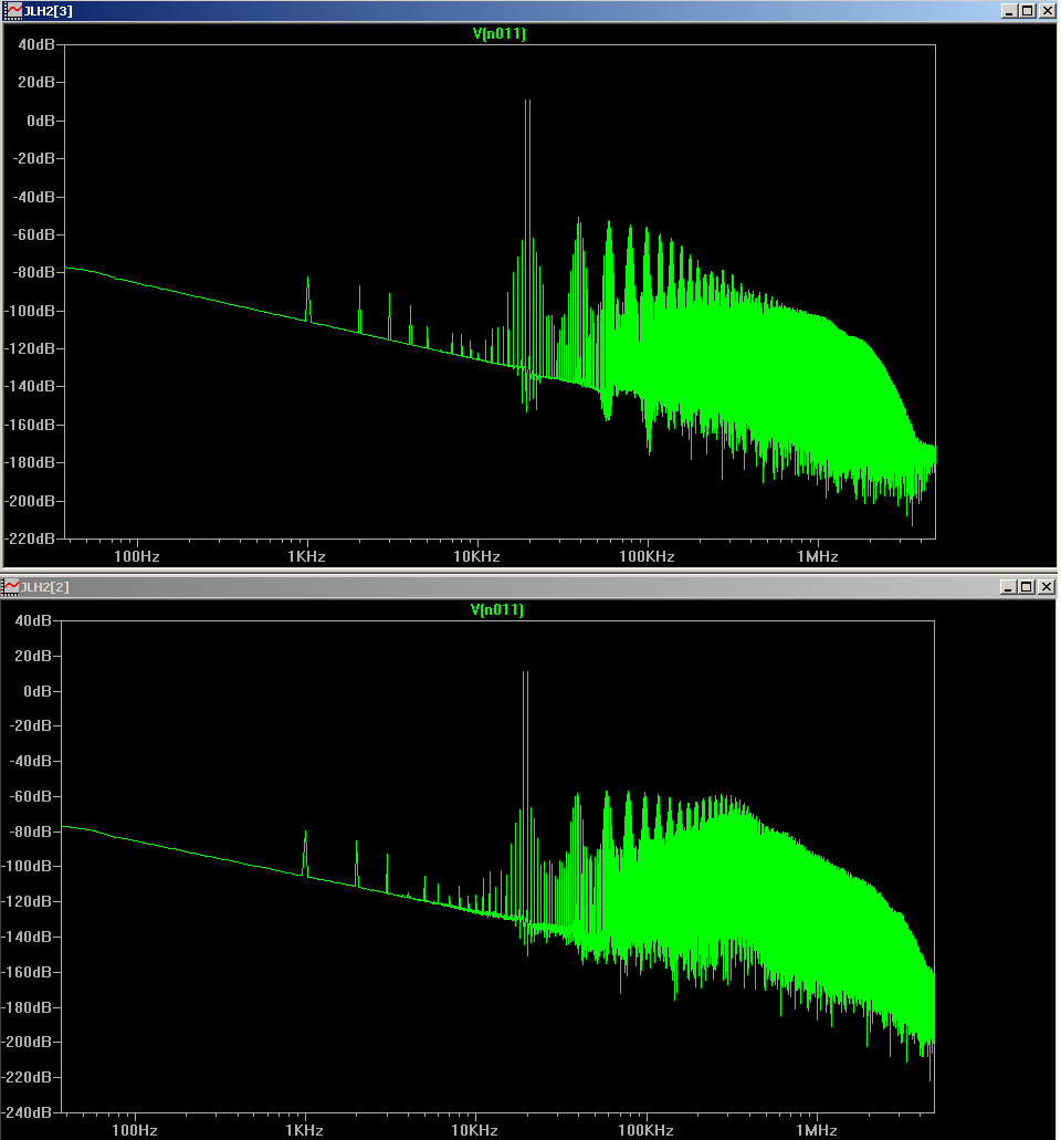

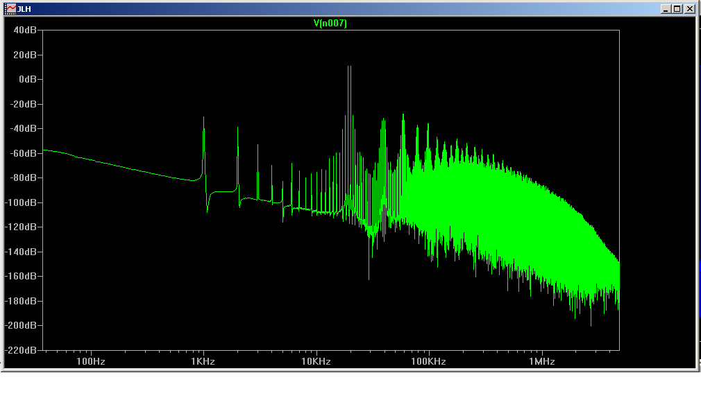

Интермоды JLH. Частокол из комбинационных составляющих и пушистый лисий хвост с очень большим уровнем.
Режим моделирования 19+20 кГц, амплитуда выходного напряжения примерно 12 В. Использованные модели транзисторов BC556B, BD139, 2N3055 от On Semiconductor. Напряжение питания 27 В, Rн 16 Ом.

ну так я и переделал его поэтому, хотя он многим нравится,на выходе 5200 драйвер на 139 говнище надо кт602б как минимум а лучше что то с малой емкостью 3...4пф и бэттой побольше это если без повторителя перед драйвером
в моих намного все лучше

ибуки, картинка интермодов для вашего усилителя. Немного лучше чем исходный JLH, но в принципе такой кал. Разницы в поведении в зависимости от мощных транзисторов практически нет. Графики для 2N3055 и 2SA1943.

интермоды -90дб на 19+20кгц не такой уж и кал для такой простой схемы
у Худа на 50дб больше те в 300раз !!!!на средних частотах еще лучше все,20кгц все таки высокая частота

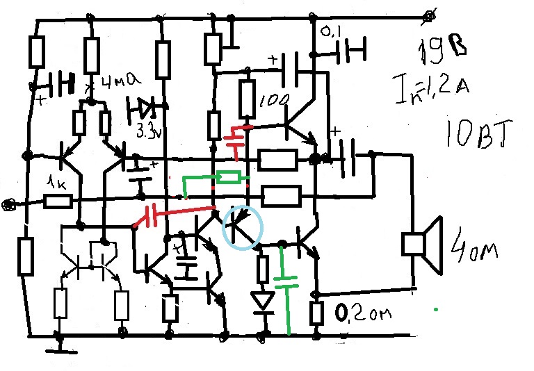

решился на двойку квази,в А классе пойдет,если что всегда можно верхнюю часть на шиклай переделать и комплиментар сделать
понравилась схема контроля тока покоя,только из за этого сделал на двойке,но и искажений должно быть меньше
вот так
диод и транзистор в синих кружках должны иметь тепловую связь,в идеале вместо диода вд140 в диодном включении поставить и стянуть винтом через прокладку,на общем радиаторе только выходники предвыход стоят на плате можно с небольшими пластинками из алюминия сделать
регулирующий транзистор лучше взять германиевый гт404 сам он разогреваться не будет ,зато открываться начинает при 0,25...0,3в ,а значит можно снизить вдвое резисторы 0,33ом или иметь возможность выставлять небольшой 0,5...0,6а ток покоя при резисторах 0,33ом

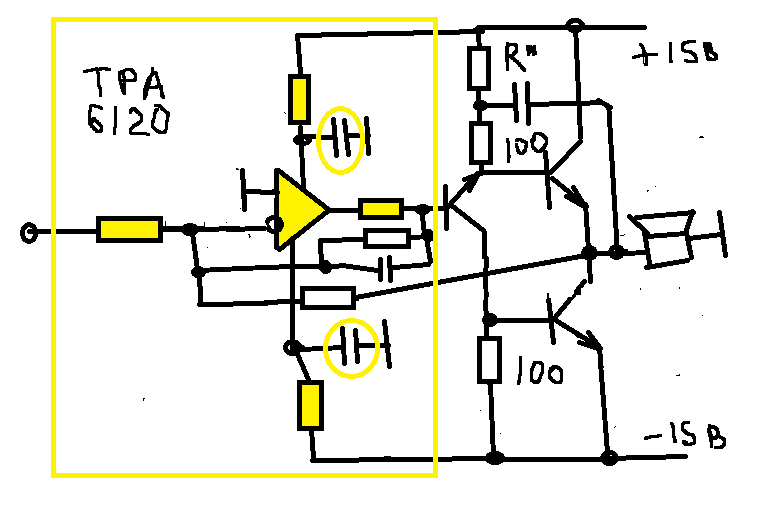

WP_, если я сделаю так ,будет лучше в плане успокоить ?
теперь голубой транзистор однотактный буфер ОК для каскода (особенно на вч из за кондера) и убиваем двух зайцев-улучшаем термостабильность ИТ вк за счет тепловой связи диода и транзистора ИТ а также небольшого эмиттерного резистора примерно 0,2...0,3ом через который модулируем ИТ током нагрузки.на нч модуляция превращается в смешанную за счет небольшой модуляции напряжением на резисторе включенном последовательно с диодом
второй вопрос откуда лучше слить часть усиления В ПЛАНЕ СТАБИЛЬНОСТИ
1 с эмиттера этого буфера- зеленый резистор
2 с базы те с выхода каскода
я просто подумал этот ВК меня очень устраивает даже вовсе без оос по звуку,так значит под небольшой оос 20,,,30дб и вовсе устроит,заодно охватим более глубокой оос входной кондер
еще диод немного линеаризует входную характеристику транзистора на нч при модуляции
кондер подобрать так чтобы начинал заметно действовать на 20...30кгц и выше
ЗЫ а может прикрутить этот вк к быстрому оперу и не парить моск? например ТРА6120а2?
вот такой https://aliexpress.ru/item/100500615560 ... 3d6a118qgX
по даташиту заявлено IMD=0.00014% при 32ом нагрузке!!! при усилении G=2
думаю не засвистит под общей осью при усилении 26дб
скорость у него 1300 V\мкс!!!

а я уже на тра6120 настроился думаю с ней хуже не будет это точно!

ааа это чисто повторители???без предвариловки,зато спектры посмотрите,у локанти и псевдооднотакта моего(чисто ВК)
соотношение гармошек и заодно интермоды 6п6с великолепной лампочки,которая даст фору в двухтакте и локанти и моему верблюду)))по звуку а не по ноликам
ЗЫ извините подумал ,,,,это схема последняя с голубым транзистором и прикрученным Локанти скорее всего
