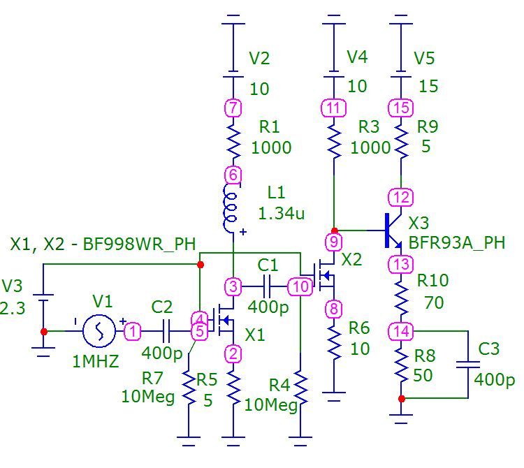

А вот еще вопрос. Если дифпара подобрана точно, то какие еще параметры способны ухудшить THD? То есть какие основные параметры дифпары кроме BF? д.б. идентичны, или таковыми получаются, на примере кр159нт1 где декларируется, прежде всего, идентичность BF? Просто интересно, может Вы знаете...
А то я тут конструированию типа измерительного усилителя, вроде получается неплохо если верить Микрокап...
Усилитель на BF998 + BFR93.jpg [65.25 KiB]
Это будет одно плечо дифференциального усилителя, рассчитываю достичь CMRR 45db (23MHZ) -> 25 db(133 MHZ) дБ на, внимание, частоте до 133 MHZ, что нереально на большинстве интегральных и дорогих ОУ.
Нелинейность Бета ( BF) от тока для каскада УН и выходного драйвера - двойка или тройка- т.е. для транзисторов, работающих с большими диапазонами токов и напряжений. Параметр BF в модели не прямое значение Бета транзистора в точке измерения. Но около того. BF может быть в модели 800 , а реальна я бета 180. При просмотре свойств элемента нажмите Plot - будет выведен график параметров элемента модели. Там меню этих параметров.Изображение
