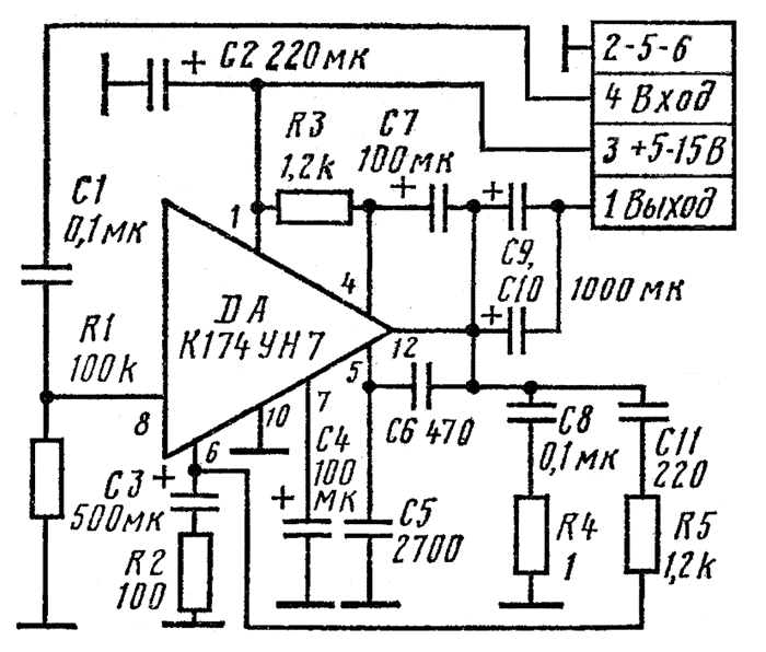

Подскажите пожалуйста для чего цепочка C11 и R5.
7827836.gif [33.6 KiB]
