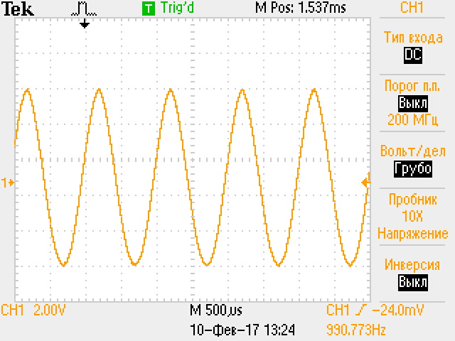

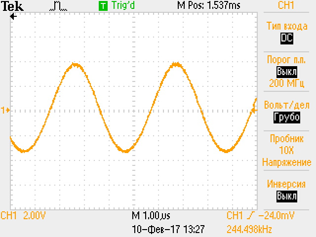

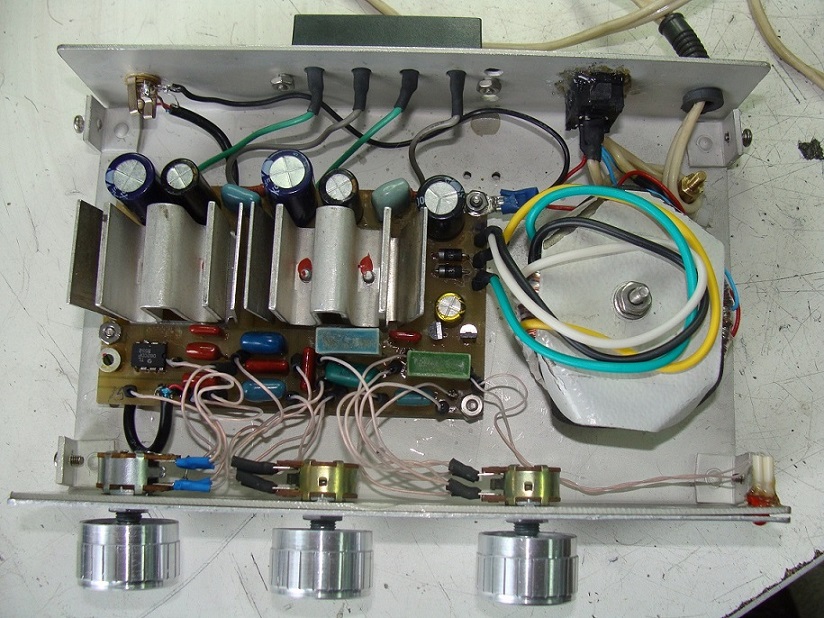

СообщениеДобавлено: Пт фев 10, 2017 12:04:39
Карма: 15
Рейтинг сообщений: 146
Зарегистрирован: Вс дек 29, 2013 22:05:07
Сообщений: 886
конструкция - в файле "объект".
в "0,9к", "18к" и "244к" - размах напряжения на нагрузке 4,2 Ом на разных частотах. на 244 кГц по уровню 0,7 относительно 1 кГц. регуляторы тембра установлены примерно на плоскую АЧХ.
в "ступня143" - попытка обнаружить ступеньку. собстно, видно, что на отрицательном фронте имеется некое образование. его амплитуда около 60 мВ. становится заметно с частоты примерно 70 кГц. однако я бы не стал утверждать, что это вызывается режимом В. скорее, здесь имеет место быть перезаряд некой ёмкости. в этом случае происходит просто ограничение скорости нарастания при переходе через 0 отрицательного фронта.
коррекция - одним конденсатором 100 пФ. питание нестабилизированное, 16 В.
..Vilsi, продайте к шуту вы свой пробник на авито, пока он вам коллизии измерений не накосячил...(как сказали бы продвинутые аудиофилы 99 левела - нехер лезть с цифровым осциллом в аналоговые усилители)... :))) ...а может, они и правы, вот смотрите:
...при частоте входного сигнала 100кГц синус на выходе начинает вырождаться в пилу, по уровню 0,7 (-3дБ) от максимального, что соответствует частоте 180кГц он вырождается в пилу полностью...если бы это были явления перезарядки, имела бы место затяжка фронта на участке отсечки и/или импульс выброса коммутации - здесь же даже в режиме динамического ограничения этого нет, так что это скорее всего ток покоя.

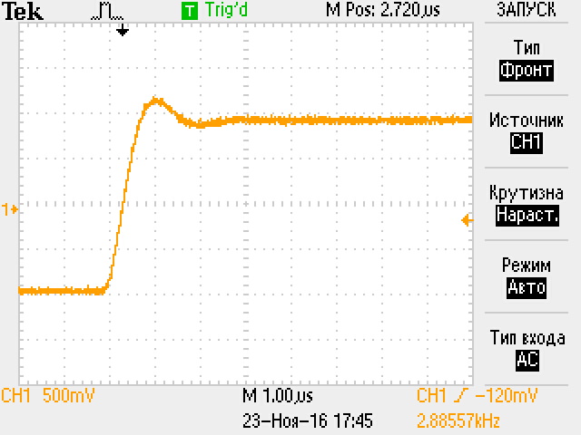

 Заголовок сообщения: Re: Усилитель на К174УН7
СообщениеДобавлено: Пт фев 10, 2017 17:42:18
Карма: 15
Сообщений: 886
да может быть, даже спорить не буду. заниматься анализом ну совершенно неохота. единственно, приведу эпюры, снимал ещё в ноябре, при настройке непосредственно усилителя, без ТБ.
можно посчитать, что скорость нарастания равна 8 В/мкс. это соответствует частоте, на которой только начинают проявляться искажения, равной 258 кГц. это при выходной амплитуде синуса в 5 В.
а вот на всякий случай переходная характеристика при корректирующей ёмкости 54 пФ.
