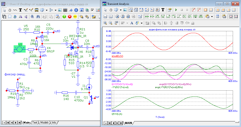

да я уже сам тут поковырялся
подобрал номиналы (транзюк бц557ц воткнул)
ну она снижает выходное сопротивление, но особенно интересно облегчение теплового режима источника тока
во-первых, ток покоя половинный от максимального выходного тока, во-вторых, на сигнале пиковый нагрев кристалла транзистора ГСТ меньше, т.к. при росте напряжения на транзисторе ток через него снижается
насчет чувствительности к пульсации: сам транзистор Q1 является своего рода источником тока, работающим на резистор между -27В и затвором транзистора источника тока, поэтому ток коллектора слабо зависит от пульсации питания
Добавлено after 20 minutes 12 seconds:
как я понял, здесь мы (я) чисто занимаемся повторением того, как работают каскады на транзисторах, чтобы потом в какой-нибудь нужной схеме (не аудио, потому что в аудио класс Д рулит) сходу быстрее что-то рассчитать..
Добавлено after 26 minutes 56 seconds:
такс, короче... сначала я впихнул достаточно высокоомные цепи, и на 20 кГц источник тока не успевал управляться, и синус 20к был в труху
но я чуток поправил эту фигню, теперь там токи гуляют побольше, на бц557ц рассеивается 0,2 Вт только, но эт немного
также на 20 кГц все равно макс мощность, ограниченная клипом, половинная, а если подать полную мощь, синус кривит
получается на 20 Гц 16 Вт, на 20 кГц 8 Вт, но на это можно забить, думаю
