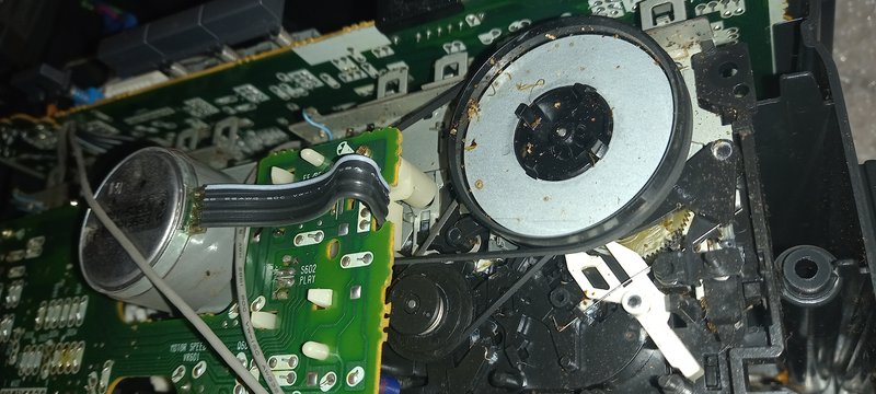

..ну вот видишь..
..вылечить можно было - надо было сверху контактный лепесток замутить и соединить его электрически с ЛПМ..во многих дешманских кассетокрутах 90-х технологически уже было предусмотрено снятие статических зарядов с тонвалов - верхний опорный подшипник находился в цапфе, которая электрически соединялась с ЛПМ..
АВК писал(а):
А ''маховики пластиковые'' это ты ЗАГИБАЕШЬ, от маховика - ВЕС нужен, для сглаживания пульсаций коллекторного моторчика.
..да если бы - причем, стационарные деки - в айвах такое часто встречал - пластик, армированный по краям металлом..вот прям ща те фотку сделаю - панасоник, балалайка - чищу от "стасиков" - маховик пластик, в центре - тонкое металлическое кольцо - и всеоо.. :)))
..и ведь детонация - примерно такая же, как у того же "Маяка-231/32/33" с его килограммовый движком и маховиком.. :)

..дело не в том "интересно-не интересно", и не в экономии, а в том, как буржуи из пластика делали протяги, которые были лучше тех, на которые ушли килограммы железа.. :)

АВК писал(а):
Ссц, ну про пластиковые ''маховики'' - НЕ интересно.
Если буржуи и выпендривались ''экономией'', то наши этим не страдали.
АВК писал(а):
Да и вообще - кассеты лучше НЕ перематывать.
..нихера ты не шаришь - кассеты просто обязательно надо перематывать - чем чаще, тем лучше.. :)
АВК писал(а):
А для этого надо их записывать ''под рекорд''.
..не "рекорд", а ракорд, шьорт нирусскай.. :)))
А вот не так ' буржуи РАСПЛАЧИВАЛИСЬ за экономию цветмета на маховики - резким усложнением электроники привода.
Наши ''творчески'' - массой маховика, бурждуи отслеживающими и сглаживающими пульсации схемами.
Перемотка - каждая, вызывает временный.... Ну не менее нескольких часов, а то и дней, цикл растяжения ленты.
МИКРО, но все равно лучше не мотать часио.
А то, что ''пиШУТь'' об снятии напряжений ленты мотанием. Так кому то ''дриссертасию'' захотелось написательствовать... :-)
А вот я и ''русский''!!! - наполовину, примерно :-)
Всё равно ''рЕкорд''.

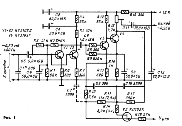

As писал(а):
Лексины запудрили всем мозги, что ООС увеличивает шум, а без ООС уровень интермодуляции на высоких частотах получается совершенно неприемлемым...)
..они не запудрили мозги - они весьма справедливо заметили, что глубина ООС связана с шириной полосы пропускания, в которой этот шум анализируется - что, в общем-то давно было известно и без них из теории усилителей.. :)
