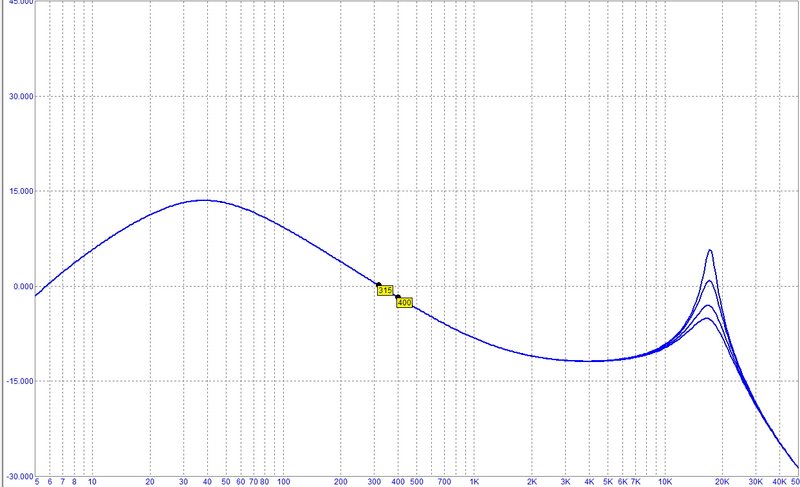

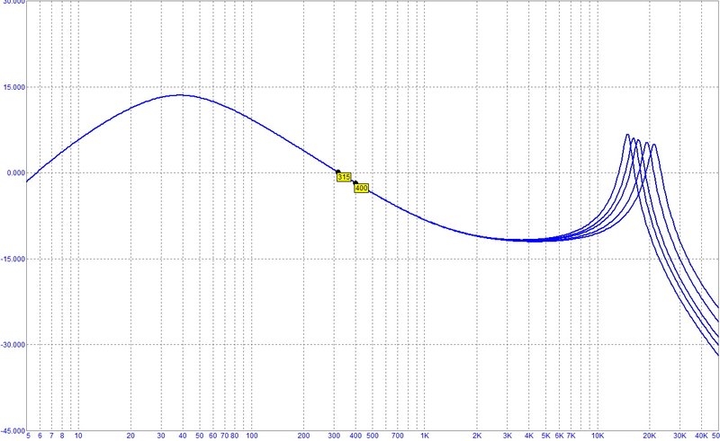

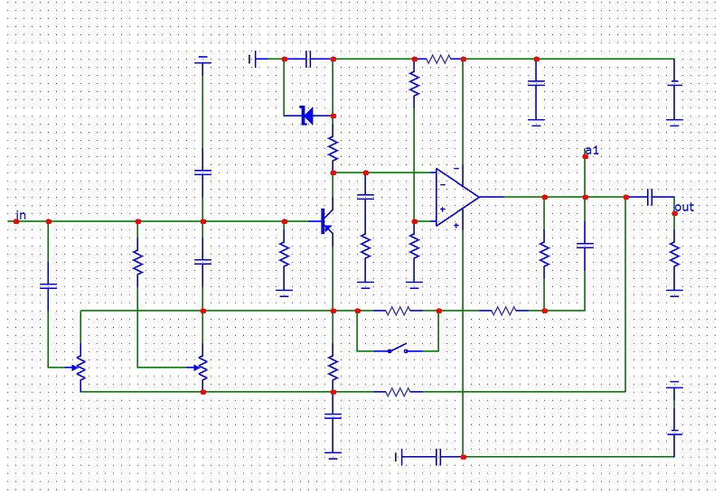

..вот, кстати, вариант с регулировкой и частоты резонанса входной цепи и величины подъема..
 Заголовок сообщения: Re: Усилитель воспроизведения кассетного магнитофона
СообщениеДобавлено: Чт июл 20, 2023 11:07:19
Карма: -22
Рейтинг сообщений: -26
Сообщений: 2034
Да, можно ОТБОРНЫЙ транзистор поставить на вход. БЫ... Для этого нужна другая печатная плата и множество возни по перестановке деталей со старой платы...
К тому же - на самом входе потенциометры с точечными контактами - шумы.

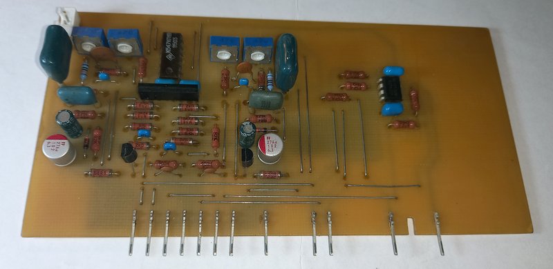

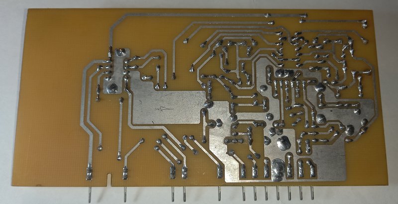

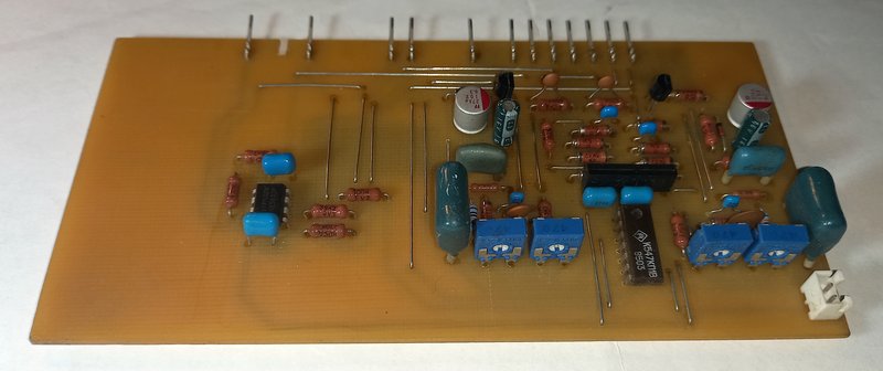

..вот такая плата получилась..

..вторую - лутше не делать - шумов докидывает знатно..
..хотя и дает подъем больше, чем по дефолту..

korad писал(а):
Тут выбор опять от головы.
..тут похрен - регулируемая ПОС во входную цепь..какая бы ни была голова, а ПОС подкинет шумов однозначно..
