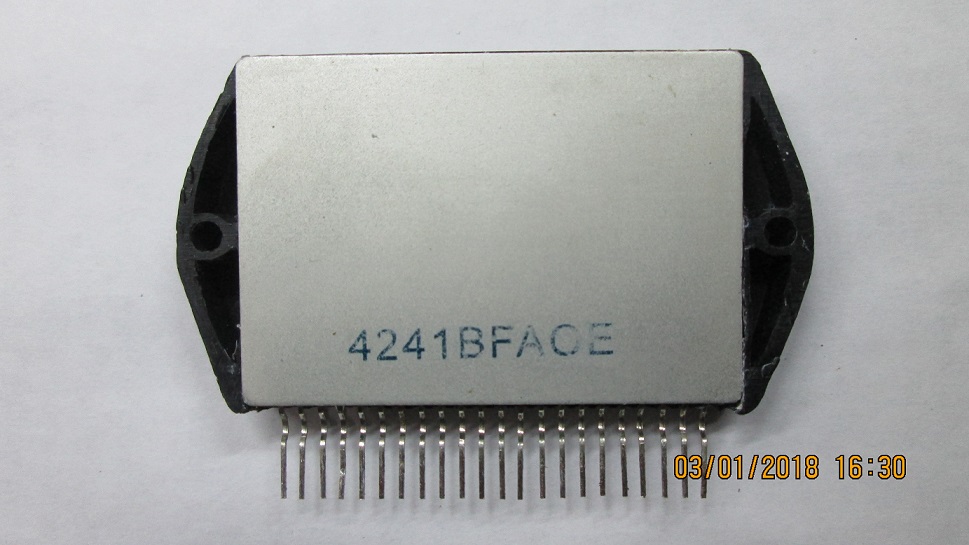

Вот какой "левак" изготавливают китайцы

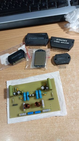

Занимаюсь тут одной платой, 100 ом пару пока не получается отобрать, разброс большой и прибор колбасит(
STK4362 ещё плату думаю тестовую сделать (точнее доделать, тк оригинал страдает бзиками пережатия)
С 490/405/419 что то не вышло найти ничего от чего можно оттолкнуться.
Некоторые сборки доступны, только разводку плат найти не смог. Готовые платы видел в продаже, но это буржуйские магазины и нынче тем более оно всё бессмысленно и бесполезно.

sergeisams писал(а):
ни разу не УНЧ
В курсе, стабилизаторы. Решил прибрать к лапкам все)
что такое ?
stk490, stk405, stk419. Они в доступе есть, но примеров разводки не нашёл. Ночные посиделки над сервис-мануалом одной Айвы закончились головной болью на следующие 12+ часов(
Насчёт 422-130 есть парочка идей, скорее всего понадобятся 5вт резисторы радиального исполнения.

Вот тебе и под 405-ю в моей манере, ужатая.

FOLKSDOICH писал(а):
ужатая
не понимаю таких приколов конечно, как минимум неудобно. По фото заводских плат, там тоже не страдают таким. Ну ладно, есть от чего оттолкнуться. Спасибо :))
-070
Судя по даташитам, схема-номиналы едины для 405 модельного ряда. что 070, что 120а итд.
* какие-то диоды ещё ? К конденсаторам 100мкф подключенные. В даташите нет их...
