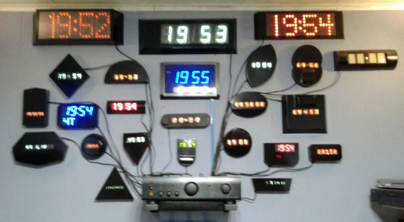

На мелком буржуйском германии замастырил года 4 назад часы. Буржуйских транзисторов там штук 70 , из 100 с лишним всего. А часы полностью на германии и селене.Изображение Изображение
Платы в два этажа.Потребляют около 12 VA.
Работают 5-й год не выключаясь.
Так что, чудодейный германий не только в звуке занятно применить.

а смысл в таких часах?у меня дома ИНок полчемодана осталось,2000гг хотел выбросить ,но рука не поднялась,тогда на мусор выкинул колограмм 200 железа тк бросил заниматься и модно было Фэн шуй поднимать,выкидывать не нужные вещи)))) да и зарабатывал не плохо,это сейчас на мели......

ВДНХ - это как раз нормально.
СмИшной ибуки,
Смысла естественно никакого нет.
Но надо чем то на пенсии развлекаться.
И часы основное развлечение. И их уже много.Изображение
А усилители иногда.На лампах больше.Изображение
И естественно в корпусе.Ну эту картинку чисто на показ делал.Для сравнения размеров ламповых и транзисторных Изображение
