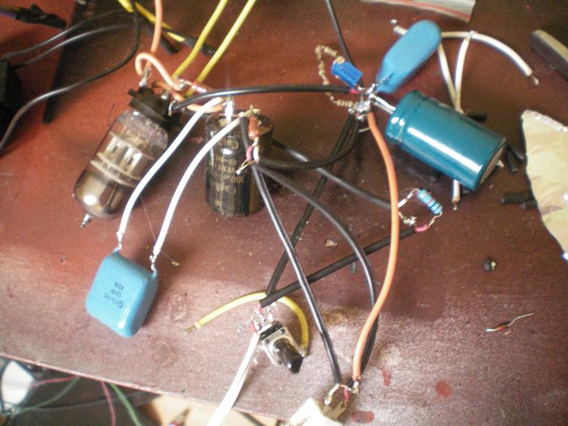

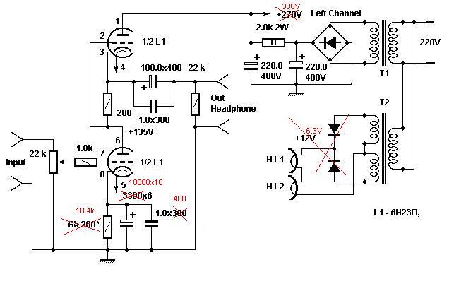

вот вроде то что просили... там где 10.4к стоит цепочка из последовательно соединенных резисторов 10к+100ом*5+ подстроечный резистор.
схема.jpg [38.39 KiB]
монтаж 2.jpg [89.96 KiB]
монтаж 1.jpg [78.02 KiB]
БП.jpg [174.38 KiB]

glacier, В ссылках поищите аналогичную схему не ульталинейную, мощности хватит, чтобы оглохнуть, ТВЗ выбирайте по принцыпу, чем больше, тем лучше!
Посмотрите фотки Gladi, как нельзя делать ламповые усилители...
Пока смотрите по ссылкам, там есть фото монтажа УНЧ. Подберите схему, подготовьте вопросы.
Удачи!
 Заголовок сообщения: Re: ламповый усилитель начального уровня
СообщениеДобавлено: Вс июн 20, 2010 16:00:30
Рейтинг сообщений: -1
Зарегистрирован: Сб дек 26, 2009 19:47:10
Сообщений: 1218
Gladi, всё должно быть компактно, у Вас рег гром на длинных проводка, всё минимальной длинны!!!! Общий (минус) это одна точка!!! Провода пересекаются под углом 90 градусов!!! Провода питания накала - минимальной длинны, витая пара!!!
Сигнальные провода экранированные, экраны на общую точку с двух сторон!!!
Зачем стаб. для накала???
найдите правила монтажа, ознакомтесь!!!
Остальное потом, после исправления монтажа!!!

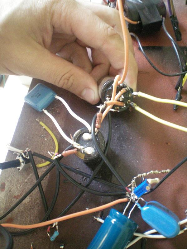

СообщениеДобавлено: Вс июн 20, 2010 18:22:32
Зарегистрирован: Чт апр 08, 2010 19:31:08
Сообщений: 37
на накале стоит настраиваемый стабилизатор, он дает мне из 25v 6.3v.
перепаял, вроде так.
единственное какие провода экранировать не знаю. желательно отметить на схеме какие..
лампа стала сильнее греться... это лучше или хуже?

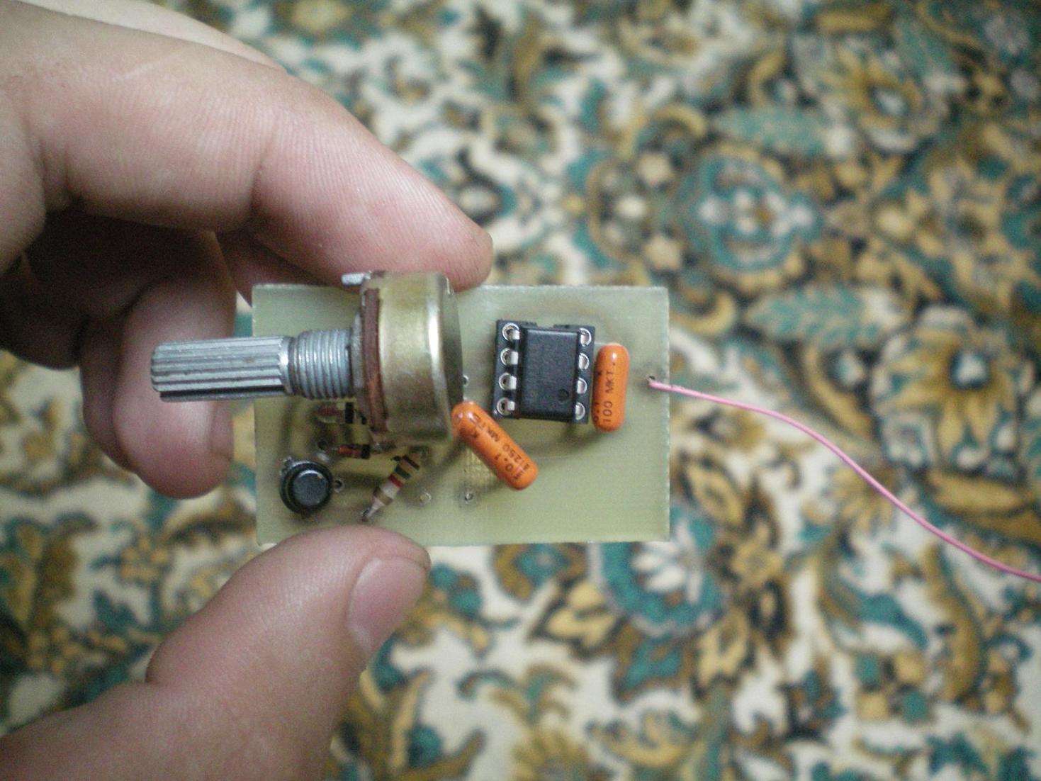

и насчет генератора... собрал, проверил несколько раз, молчит. не было переменного на 100к поставил на 50. может ли из за этого не работать?
СообщениеДобавлено: Вс июн 20, 2010 18:33:27
Сообщений: 1218
Gladi, СЕЙЧАС ЛУЧШЕ, как с фоном т.е. с шумом?

http://s11.radikal.ru/i184/1006/57/4b942b5a756a.jpg
красные провода в экран, если больше 2х см.
Обведённое красным - почему 10 килоом?

когда не подключаю нагрузку, ну в смысле источник звука, то тишина полная, когда подключаю генератор то там идут щелчки ( тут генеретор такой, я его собирал для преобразования постоянного тока в переменный на микрухе 555)
поэтому описать качество звука получится только после подключения генератора выдающего 1000гц.

этим резистором(цепью) подстраивается ток на аноде нижней лампы.
в статье:
После включения и прогрева ламп (примерно 5 минут) надо проконтролировать напряжение на аноде нижней лампы или катоде верхней. Оно должно быть равным половине напряжения питания (анод верхней лампы). Если это напряжение отличается от нормы более чем на 5-10% его подстраиваем подбирая резистор Rк в катоде нижней лампы. Рекомендуется, на период настройки, поставить туда цепочку из последовательно включенных постоянного резистора на 100 Ом и подстроечного на 330-470 Ом. После настройки усилителя замеряем тестером полученное сопротивление и ставим постоянный резистор как можно более близкого номинала.
вот ссылка на ту статью
http://www.stereohead.ru/index.php?name ... ge&pid=325.

Провода питания накала, свить, один из проводов на общую точку!!!
Проверить монтаж!!!
На лампу (если есть) экран!
Для улучшения вентиляции, лампу вверх стекляшкой. Рядом с лампой электролиты, положить, чтобы были дальше от сткла, будут меньше греться.
НА ТО ОНА И ЛАМПА, ЧТОБЫ ГРЕТЬСЯ!!!

Провода питания накала, свить, один из проводов на общую точку!!! всмысле на общую точку? на "землю чтоли? вообще не понял
экран на лампу есть, но от 6п14п.

Генератор потом.
У ВАС НА СХЕМЕ 10 КИЛООМ!!!!!!!!!!!!!!!! А ТАМ НАПИСАНО 100 - 500 ОМ
Если тишина это хорошо, ещё лучше, когда Вы дотрагиваетесь до входа и он, УНЧ в наушниках, громко рычит! ЕСТЬ ТАКОЕ??? Если так, подключайте плеер и слушайте музыку!
ДА свить, один на землю, куда вся земля в одну точку сходится!

И что с резистором в катоде - 10к????????????

подключил к компьютеру.
очень сильное искажение
появились шумы.
но звук появился, речь можно раслышать.
тестил програмкой-генератором с компьютера. 1000гц чисто. а музыка нет(
что делать с резистором... поставить тыком на место 10к 500ом?

у меня из стабилизатор выходит 2 провода на накал. надо из 5 ножки лампы еще один провод отправить на землю так?
СообщениеДобавлено: Вс июн 20, 2010 19:22:08
Сообщений: 1218
Если нет фона когда нет сигнала, оставь накал в покое, как есть! А, ТАК, ПОНЯЛ ПРАВИЛЬНО.
Резистор меняй!!!
Громкость при проверках убавляй на усилителе!
