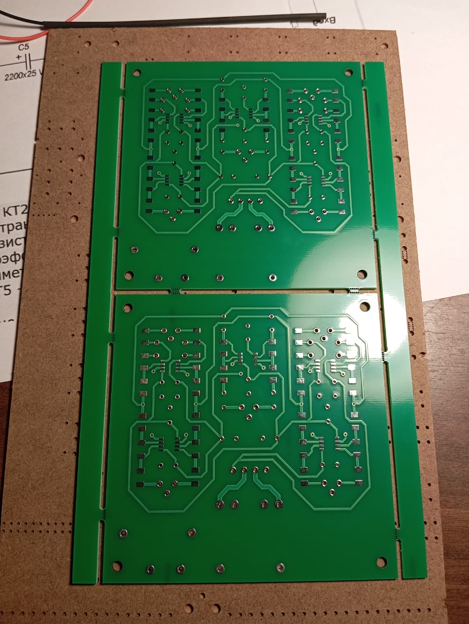

Платки получил. Визуально вроде всё как надо.
Добавлено after 5 minutes 36 seconds:
Когда буду паять незнаю, уже другими проектами живу. Надо потренироваться на пайке smd , купить наборчик, подобрать режимы фена, видосик поглядеть. Опыта нет совсем.

вчера попробовал пробные детали паять феном, потом почитал про подогрев платы , заказал простецкий столик без регулировки . температуру буду прокладками регулировать. с ним должно лучше получаться. только осваиваю технологию
Добавлено after 4 hours 50 minutes 13 seconds:
Т е чисто подогрев. Хотя наверно можно и нагреть до паяния, разберемся по ходу. Пока цель- подогрев до 120-150 гр. Остальное сделает фен. Это мне таракан в голове сказал что так надо.

если нет цели пропаивать сразу всю плату сразу, то подогрев совершенно необязателен, как и фен. кстати.
при достаточно крупных деталях от 0805, sot23 и т.д. можно обойтись обычным паяльником. Основное требование к которому - регулировка температуры и острое жало.
Из инструмента надо: небольшой пинцет, паяльник, губка и зубочистки
принцип следующий:
1. Наносите несколько небольших шлепков пасты
2. ставите деталь
3. прижимаете зубочисткой второй рукой.
4. пропаиваете один контакт.
5. разворачиваете плату
6. пропаиваете второй контакт.
пропаивать надо быстро, чтоб не нагреть элемент до состояния размягчения припоя с другой стороны.
Если паяете микросхему или набор транзисторов (например в корпусе SOT-23-6), то прихватывать надо крайние выводы например 1 и 5 а потом спокойно пропаивать все остальные
150 это уже кстати температура активации флюса. После нее назад дороги нет - только прогрев до температуры пайки. Бросить на середине уже не получится.

https://disk.yandex.ru/d/cbtxKk5LxFaKjg запаял , промерил синусом, потом подкл на усь , опробовал все каналы. всё работает...тьфу тьфу тьфу.
паял феном на подогреве столиком .. ну так себе процесс противоречивый , может я че нетак делал. наверно паяльником было бы по другому.
феном без столика вообще никак , столик оч кстати
подогревочный столик супер
ЭТО МАКЕТ. потому что надо ещё кое что проверить... например-
КУ( 0.5- 2.5) веток на 3.5 джек , насколько он продуман.
рамки выращены на принтере.
Есть ещё одна такая же плата на чистовую распайку. такой план.
в качестве тестового Уся давно лежащий на полке Усь на SVI3101 . Норм кстати звучит.
все каналы на своих местах ниче не попутал. правый -левый.

В чем плюс фена и печки по сравнению с паяльником. Если нанести слишком много пасты, то паяльником не всегда удается ее расплавить из-за чего возможны проблемы в работе схемы.
Я сталкивался с самовозбуждением схем или вообще с кз в схемах, когда под элементом (чаще всего под большими по размеру резисторами или конденсаторами, вроде 0805 или 1206 ) оставался непропай.
Поэтому паяльником можно паять или когда рука набита или когда схема маленькая. Я обычно первый семпл паяю руками или феном, а второй и последующие печкой. (как-то купил, когда доллар был по 40, по случаю, теперь выручает)

по моему скромному опыту паяльником было легче контролировать пропай ножек МС , без "перемычек". можно попробовать смешанную технику. т е доводка паяльником. хотя есть ли смысл. Это опыт сын ошибок трудных
