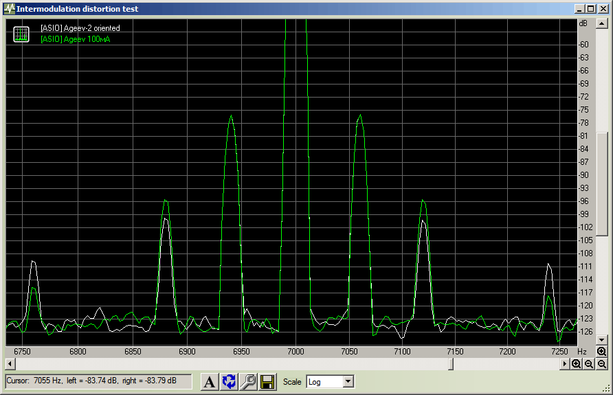

Подключил второй экземпляр из изготовленной пары.
В принципе всё то же самое. Ток покоя ~42..44 мА. Постоянка на выходе 7 мВ (R6 не устанавливался). Вторая гармоника выше третьей.
Ориентацией усилителя относительно ИИП уровень наводок можно снизить децибел на шесть и они "уходят" под -90 дБ.
На осциллографе их видно - суммируются с шумом на выходе, размах этих наводок примерно такой же, как и ширина полосы шума.
От смены типа ОУ величина "пиков" гармоник практически не зависит. Есть чуть-чуть разницы в децибел-полтора, но это списывается на погрешность измерений, а чисто в цифрах OPA134 "гармонизирует" сигнал примерно на одну тысячную меньше, чем TL081 (0.021% против 0.022% с TL081). Что говорит о том, что основной вклад в искажения сигнала вносит не ОУ, а выходной каскад.
p.s. С увеличенным током предвыходного каскада замеры сделаю не ранее, чем через неделю-две (и то не уверен в сроках). Если кто-то сделает такое раньше - не стесняйтесь выложить результаты замеров на обозрение.

100 мА на транзистор - это 300 мА на выходной каскад, а это 0.3*(25+25)=15 ватт тепла. Вроде не много, но... что-то меня жаба давит. А ведь я монтирую это на радиаторы 150x125 и толщиной 45. О, вот ссылка на них в магазине. И не могу сказать, что они холодные.
С другой стороны какие проблемы - надо пробовать. Если замахиваться на минимизацию - тут можно и до "А" дойти...
Кстати, спектр быстроспадающий, 7-я гармоника уже на уровне шумов, с OPA134 её вообще не найти, с TL081 она чуть-чуть торчит, причём во втором экземпляре торчит немного сильнее, в первом можно было только угадать, что "вот тот бугорок" - это седьмая.
Меня больше интересует другое - откуда такая большая вторая гармоника в то время как 4-я ведёт себя согласно правилам для двутакта. Могу только предполагать, что из неодинаковости плеч, там разные типы, а именно в малом токе предвыходного каскада. Ну, опять же, аудиофилам нравится такое положение дел (даже её уровень не превышает -75 дБ), а я займусь этим позже - может и найду причину.

Чтобы не растягивать наши споры, я бросил всё (эх, отложил починку Веги-312. Дрянной аппарат, а что делать?), взял последний готовый модуль и изменил номиналы.
R11 и R14 = 18 Ом
R12 и R13 = 2.4 Ом
Если бы R12 R13 я оставил как у меня было, т.е. 4.7 Ом, то ток покоя взлетал до 400..450 мА на транзистор, а это много.
В итоге ток покоя выходных транзисторов установился примерно 110 мА на каждом.
Подсоединился, сделал замеры. ОУ - тот же самый экземпляр TL081.
Не поверите - не изменилось ничего :shock:
Немного перераспределились уровни гармоник и интермодуляционных результирующих частот.
Пятая гармоника стала чуть ниже. Но это всё!
Стоит ли увеличение тока покоя в два с половиной раза таких результатов? Я не уверен, что оно такое надо...

Для гибридного УМЗЧ увеличение тока покоя - необходимость! Ещё по УМЗЧ ВВ и подобным известно, что недостаточный ток покоя приводит к подвозбуждению на малых уровнях сигнала, интермодуляции и, соответственно - утомительному звучанию... Здесь, вроде, проблема не должна быть так сильно заметна - но всё же... :dont_know:

Ну, я только что провёл опыт. Как ещё я могу увидеть улучшения от увеличения тока покоя? Какие действия/измерения для этого нужно проделать?
Подвозбуждений нет - специально искал и выводил нафиг. Усиливает от постоянки до глубокого ультразвука (см. предыдущие страницы). Держит ёмкостную нагрузку значительной величины (тот же JLH от такой нагрузки у меня запищал, что пошёл дым. Давненько, правда, было).
Интермодуляция и гармоники - можно ознакомиться: ссылка на фалы .sav на предыдущей странице.
"Всё же" - это что?
В каком месте вы видите здесь "гибридный УНЧ"? Это чисто "каменный", совершенной монолитный УНЧ, целиком охваченный достаточно глубокой ОООС. Для такой глубины ОООС спектр гармонических искажений просто прекрасный. Я так думаю...

Осталось проверить двухчастотным методом. Это не сложно. Хотя бы на 13,14 кГц с равными амплитудами и посмотреть на уровни разностных 1 и 2 порядка. Если лучше -60 дБ ( КВзИ около 0,1-0,15%), то все нормально.

Я бы рад, но RMAA у меня фриварная и не позволяет менять настройки тестирования. На iXbt разбирается использование Pro версии...
Есть какой-либо подобный софт ещё?

Не увидел у Вас тестирования спектра собственного испытательного сигнала ( обычный заворот - выход генератора сигнала на вход звуковой). Вы уверены, что сигнал чистый. Есть библиотека спектрально чистых измерительных сигналов. Старая программа СпектраЛаб. Ниже портативная версия (SoftTest).
Есть еще старая версия -Pioneer.Hill.Software.SpectraPLUS.v5.0.26.0. Поищите в интернете. Этой программой , правда, я не пользовался.

Присутствует. http://anklab.ru/Press/Articles/AKL/akl-20/RMAA/
[ASIO] UR22mkII loopback test 24bit 96kHz.sav
На ознакомительных скринах на предыдущей странице это белый график из трёх присутствующих [Steinberg Loop Test].
Лучше всего загрузить результаты локально в RMAA, тогда есть возможность рассмотреть их подробно.
