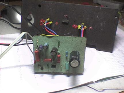

Собрал на макете еще раз. Не пожалел. Только сначала влепил КТ803А на выход, схема не хотела потреблять больше 200мА. Толи паленые, толи чё. Вертел R8. Потом заменил на КТ819ГМ, все стало гуд. А вот подстроить половину питания путем не получается, гуляет. Питал от стабилизатора 19В. Вместо кт801, поставил tip41c
И ещё, очень большую роль играет качество конденсатора С3, едва ли не бОльшую, чем выходной конденсатор.
Стоит С3 - SAMHWA RX, Выходной - Rubycon, остальные Michicon.
Комментарий к файлу: c КТ803А и жамиконом на выходе
123.JPG [18.6 KiB]
Последний раз редактировалось dmr Пт янв 22, 2010 18:34:31, всего редактировалось 2 раз(а).
Я с этими пробовал - не гуд.Сильно большой ток покоя становится, больше чем у автора написано. Я поставил кт8101а, вот с этими нормально.
