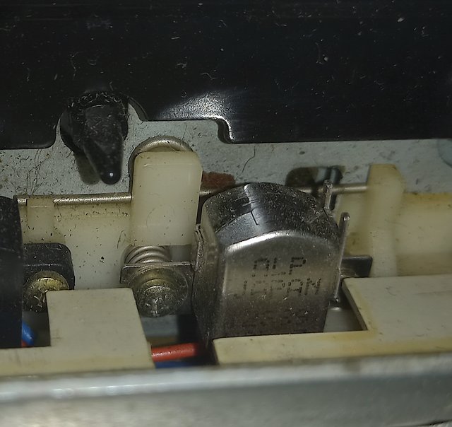

А я, как бонус, выложу фотку головки. Был тут в теме разговор, у кого в каких городах какие головки распространение имели...
Вот у нас в основном такие были.
Только параметры их полные и описаний нигде нет.
IMG_20230716_121115.JPG [149.43 KiB]
Screenshot_2023-07-16-12-45-38.png [195.99 KiB]
Ссц, так неначём рисовать то... А из фот - эта лучшая оказалась.

И фотка головки такая же неприличная... :)))
ЧИТАЕМАЯ!!!
Что ругаться на то, что мой планшет может фоткать и с каким ''какчеством''.
А еслиб он не мог фоткать, я бы не выкладил фот.
Что есть, тем и пользую.
Фотка - УВЕЛИЧЕННАЯ, вы хотите ''обычную фоту'' старинного агрегата?
Да пожалуйста - Изображение
..в помойку..сразу.. :)
..и не надо.. :)
..вот хорошая голова - хард пермаллой, зазор 0,8 микрон, частотка по уровню -20дБ на Fe - 17кГц..
..уже стоит в аппарате - извини, но чтобы специально сфоткать - разбирать аппарат не буду..
..метрологически - по тестовой кассете - уровни 315 Гц и 10 кГц - одинаковы, можно даже сделать так, чтобы 10 кГц было больше, чем 315Гц - выравнивается шунтированием входа УВ резистором или же выбором адекватного входного сопротивления УВ - для к 157ул1 с его входным сопротивлением 30кОм - будет как раз - у меня вход на полевиках, на всякий случай, поэтому входное сопротивление определяется только резистором между затвором входного полевика и общим проводом..резонансный кондер по входу - 330 пик, частота резонанса - 21кГц..
..соответственно, и ток подмагничивания в сквозном тракте выбирается правильно - синус 30 Гц не вырождается в пилу, как это бывает с дешевыми головами..и ленту практически любую ровно прописывает - досточно только раз настроить..
..и - о чЮдо - стандартные предыскажения для всех типов лент правильно работают - 120 и 70 мкс.. :)
