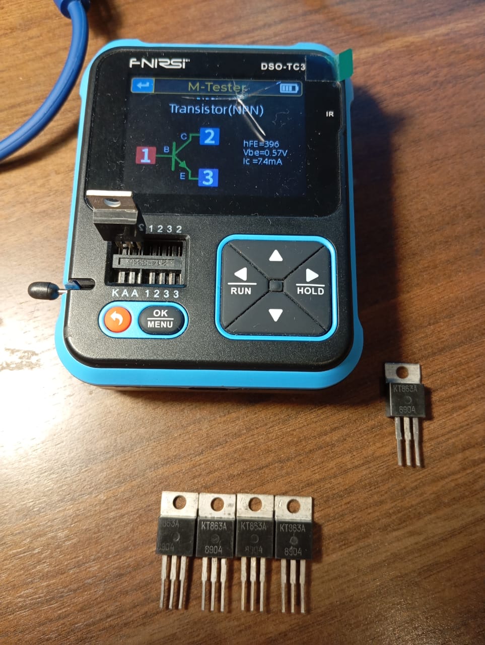

Добавлено after 9 minutes 1 second:
Нарыл немного кт863. Для запуска сойдёт. Есть пара с бэта около 400 . Надо на больших токах померить своей приблудкой
IMG-20250610-WA0000.jpg [175.98 KiB]
 Заголовок сообщения: Re: Высоколинейный усилитель класса "А"
СообщениеДобавлено: Вт июн 10, 2025 09:36:29
Сообщений: 502
AndreyZZ писал(а):
Нарыл немного кт863
Апрель 89-го. Ммм раритет.

Silicoid писал(а):
раритет
Не факт что хорошо.перестройка Горбачев, заводы начинают лажу гнать,контроль качества ослаблен.

Сообщений: 502
На самом деле это хорошо только тем, что раритет. транзисторы позднесоветского времени и начала 90х чудовищные по своим характеристикам. Я тут пару лет назад свой БРИГ ремонтировал. Всё проклял. Из двух заводских коробок 2Т808А 86 и 87гв (да. военной приемки) кое как удалось подобрать 2 транзистора с более-менее близкими параметрами. А КТ818 так вообще поразили. h21 под нагрузкой у некоторых был меньше 10.
Их просто должны были списать и выкинуть, но нет. Уехали в продажу. Где-то мариновались 30+ лет, а потом всплыли на радиорынке.
зы. поэтому я давно и плотно подсел на 2SC5200 и 2SA1943. Они, хоть и не Тошиба уже, но SGS-Thomson (он же STM), Inchange и ON Semi их еще выпускают
