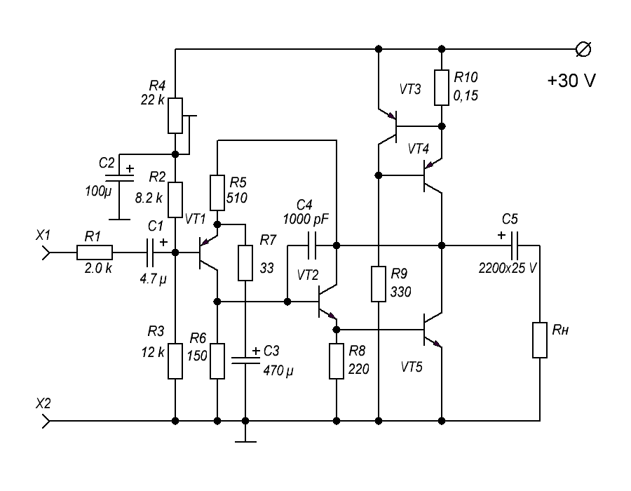

ибуки писал(а):
вы ему полпитания на выходе выставили?
сколько транс позволил , я ещё R10 начал с 0,22 Ом , ток е..л 3 А , я испугался и уменьшил . и так радиатор под кулером горячий еле палец терпит.

R6 увеличьте до 300ом и нижний конец отцепите от земли и припаяйте к эмиттеру Т2
R10 не удобно регулировать,лучше менять ток покоя резистором R9 поставить подстроечник на 1к

под нагрузку 6ом ни эта ни классический Худ не пригодны
можно поставить постоянный 5вт на 470ом и последовательно подстроечник 1вт на 100ом
под нагрузку 6ом делайте этот
R2 построечник на 470,R11 подстроечник на 47к

дроссель такой не годится
дроссель надо мотать проводом 0,8...1мм до заполнения на каркасе от трансформатора примерно 20,,,30вт сердечник собрать с зазором из бумаги 0,1мм,но это громоздко и дорого,проще стаб сделать и результат лучше
Вы резистор R6 увеличили и перепаяли как я писал?
еще раз повторю-классический худ на 6ом плохо работает ему надо 16ом,делайте схему что я дал,с дополнительным каскадом ОК

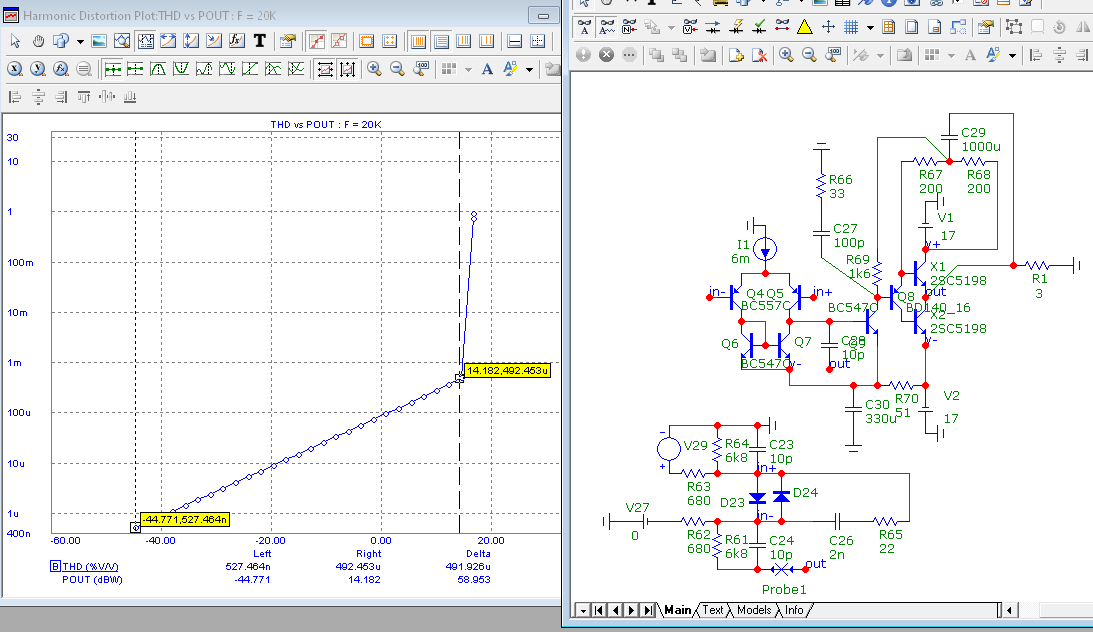

скачки обычно от зарядки всяких фильтрующих RC цепочек, а еще если питание однополярное, есть смысл исследовать скорость набора половины питания на выходе
ну, вообще-то... что на 6 ом, что не на 6 Ом, а работает плохо и по другой причине
даже если взять самые новые транзисторы...
4 транзистора это просто, но мало, и через вольтдобавку сочится пульсация 100 Гц в шину питания, то есть пофанивает даже усил на более-менее современных деталях
не соответствует современному стандарту подавления пульсаций и так далее...
а все потому что у джона линсли худа тоже была фобия на дифкаскады и токовые зеркала :))
Добавлено after 45 minutes 16 seconds:
но что касается низких омов, ну начнем с того, что претензии на КПД нету особой
второе добавлю - сразу транзисторы лучше использовать на линейных участках, то есть если известно/измерено, что при Vce=5 и Ic=4 коэффициент передачи не падает, то линейный диапазон это коллектор-эмиттер 5 вольт, и при этом макс ток 4 ампера, да
приняв минимум импеданса нагрузки за 3 Ом, получим:
амплитуда 4 ампера*3 ом = 12 В
напряжение питания +- добавим по 5 вольт, получим +-17 вольт
34 ватта на одном честном tip35c или 2sc5198

по тому самому графику из даташита особо не отличается, где-то после 4 ампер коэффициент передачи должен падать и там и там
высокочастотные транзисторы требуют другую коррекцию, без этого схема засвистит просто
модельку 2sc5198 отсюда брал, чтобы в микрокап поставить https://toshiba.semicon-storage.com/eu/ ... C5198.html

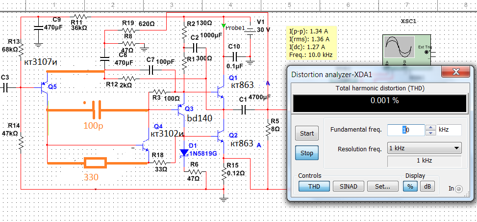

добавлю пару для лучшести, не более. Скажите где ,?
вы что читать не умеете? я же дал Вам схему на 5ти транзисторах
вот еще,эта со стабилизацией тока покоя

паять тока на свой страх и риск
