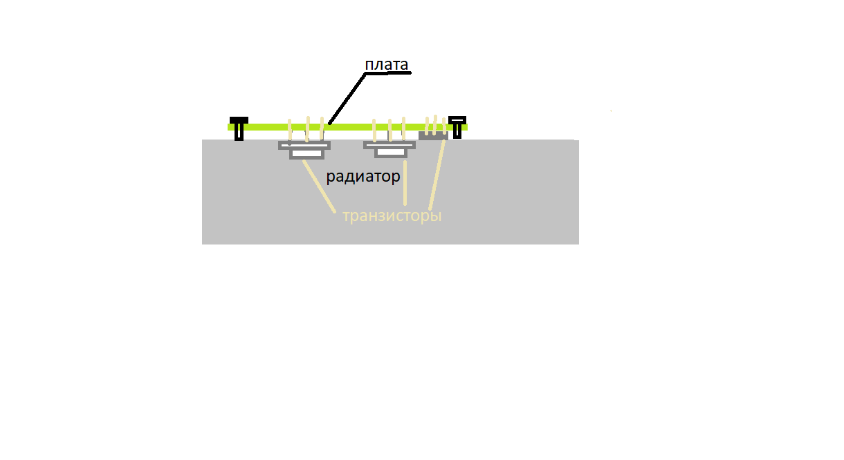

насчет монтажа скажу что если с тупыми 819 это еще проходит то с вч транзисторами врядли,Вы бы еще дальше выходники поставили,каждый сантиметр провода на мегагерцах это индуктивность,старайтесь как можно короче выводы делать в идеале плату крепят прямо на радиатор и длина выводов не более 1...3см,это если хотите глубокую оос вводить
и малые искажения иметь,а то засвистят все эти антены

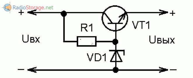

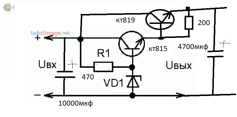

ставьте емкость после моста 10000мкф потом резистор 1ом мощный потом еще емкость 10000мкф,вместо резистора лучше электронный дроссель,схему погуглите 2а большой ток,схема не экономичная я же писал как переделать чтобы ток вдвое уменьшить для получения той же мощности
еще лучше поставить стабилизатор на дарлингтоне
если нет дарлингтона на паре транзисторов,если нет стабилитрона его можно составить из двух на сумму напряжений,включив их последовательно
с классом А хорошо работают импульсные источники тк ток не меняется
входное напряжение перед стабом должно быть хотябы на 5в больше выходного
стабилизатор2.png [24.6 KiB]
стабилизатор.png [7.38 KiB]
правильный монтаж.png [8.45 KiB]

стаб лучше дросселя тк при изменении напруги в сети ток покоя будет плавать с дросселем

да оно сильнее может плавать,но как хотите,стаб простой 5 деталей
а схему трошина на помойку,соберите уж лучше классического худа на 4х транзисторах и то лучше в разы и вдвое меньше жрет и греется при той же мощности
другой я же писал CRC фильтр 10000+1ом+10000мкф,если нет резистора 1ом
