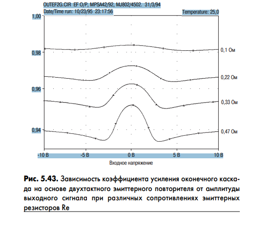

вот так изменяется входное сопротивление эмиттерного повторителя на современной паре от мотороллы
и каскада квази
основной метод борьбы это снижение эмиттерных резисторов (за счет улучшения термостабилизации другими методами)
например как в Акулиничеве с помощью токового шунта(у него там вовсе нет эмиттерных резисторов,вот в этом имхо и секрет его хорошего звучания),и повышение сопротивления нагрузки применяя параллельное включение транзисторов ВК
в свое время цеплял нагрузку к тда2050 через автотрансформатор Кт=2 (повышал сопротивление нагрузки в 4 раза) звучание заметно улучшалось при 4ом АС даже на слух
вот переделал худа на двухполюсную коррекцию это снизит искажения на вч втрое
в драйвер обязательно нужен транзистор с низкой емкостью кт602б,2sc5551.2sc4793.2sc5171

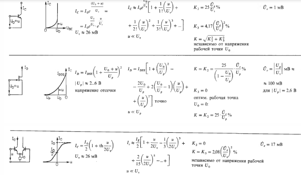

если делать дифф то надо ставить ИТ в хвост и ТРИ транзистора в зеркало итого схема усложнится аж на
ШЕСТЬ!!! транзисторов
Иначе от диффа толку ноль,а народ топит за простоту схемы
более того дифф хорош с двухполярным питанием а это еше защиту городить
и еще минус это кондер оос он без поляризации с диффом и срет прилично,у меня всегда под поляризацией и охвачен небольшой оос вместе с выходным кондером
и опять таки дифф линейнее за счет меньшего уровня четных гармоник особенно второй,что в реальном усилителе мало улучшает звучание,по нечетным гармошкам у него практически то же самое

сам ун из за миллера имеет на вч очень низкое входное сопротивление(параллельная оос на вч)
вы же коррекцией на вч грузите только один выход диффа ,но это ловля блох,главное это ступенька остальное не страшно,на слух не заметно,поэтому в А классе даже 0,5% искажений не напрягают,а по этому и диффом заморачиваться не стоит,не входной каскад слабое звено,но если хочется ставьте.мне больше джифет на входе по душе причем с небольшой общей оос охватывающей первый каскад,а вот ун и ВК охвачены своей петлей оос
главное настроить смещение джифета чтобы отсутствовала третья гармоника
второй источник искажений это УН,там большой размах выходного сигнала,над ним надо больше работать после ступеньки,в усилителях Акласса он и вовсе главный источник искажений,без оос они достигают 2,,3% правда это вторая гармоника
вот интересная схемка-зеркало добавить и должно быть шоколадно,коррекцию подправить только с зеркалом
