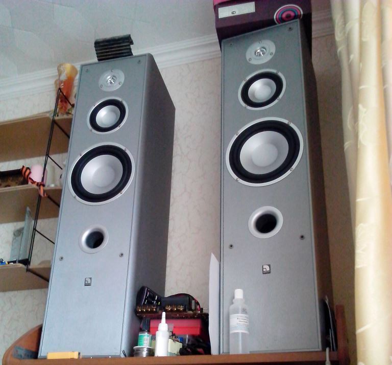

 Заголовок сообщения: выбор усилителя семейство stk
СообщениеДобавлено: Сб авг 31, 2013 21:53:32
Зарегистрирован: Вт янв 29, 2013 18:20:22
Сообщений: 246
Откуда: Калуга
Доброго времени суток уважаемые коты! Назрел такой вопрос - вспомнил об усилителе на stk и захотелось воплотить это в реальность. Имею две пары колонок 100вт 8ом каждая и на сколько я знаю эти усилители как раз на это и рассчитаны. Но вот какую выбрать не знаю т.к. их вроде много а гугл результата не дал :( в основном (404 File not found.) Вот по этому я и обращаюсь к вам. Располагает ли кто нибудь какой либо информацией по этим усилителям и есть ли схемы с печатками? Да и вообще собирал ли их кто нибудь? Какие впечатления от прослушивания?
Сюда перенес.
aen
 Заголовок сообщения: Re: выбор усилителя семейство stk
СообщениеДобавлено: Вс сен 01, 2013 00:02:16
Карма: 95
Рейтинг сообщений: 967
Сообщений: 7724
Тема дубль) viewtopic.php?f=42&t=768 Вообще у СТК неплохое качество должно быть, но они почти всегда недешевы и нередки подделки, так что народ с ними редко дело имеет, удовлетворяясь более попсовыми тда7293/94, так что не ждите куч готовых проектов с платами (хотя, там в теме вроде варианты были).. Еще гадость в том, что к ним порой трудно искать нормальные даташиты, а значит, в полной мере оценить характеристики. Я бы на вашем месте сделал бы транзисторные усилители, Ланзар или Оплеуха Микрухам. Но если охота СТК, то в ожидании практических отзывов могу вот что подсказать:
В любом случае думаем, сможем ли мы прокормить усилок 2*100вт. или 4*100вт. Где найти/как сделать/перемотать мощный трансформатор или ИИП. Если негде и некак, то пичаль, смысла нет что-то хотеть. Качаем справочник "5000 современных микросхем УНЧ и их аналоги" , по таблице характеристик ищем СТК, работающие на 8ом мощностью около 100вт. или на 6ом мощностью ватт 120-150. Узнаем, продаются ли они на вашей местности и почем. Пытаемся нагуглить даташиты и платы. Если нет, пытаемся рисовать. В случае успеха покупаем и паяем.)
Что хоть за колонки? Имя в студию) Может, в них нет реальной ЧИСТОЙ сотни ватт :roll:

Сообщений: 246
Откуда: Калуга
audio pro basiq f100 и фото прилагаю. Авот на счет реальной мощности так я сам тоже сомневаюсь но хотя раскачивал их ланзаром но полностью не раскачал просили еще мощи. Вот по этому и хочу на stk собрать. Можно конечно и ланзар умощнить но ограничен с пространством в усилителе.

 Заголовок сообщения: Re: Обсуждение микросхем STK (Sanyo)
СообщениеДобавлено: Вс сен 01, 2013 09:46:34
Карма: 95
Сообщений: 7724
Умощнить? Так обычной платы с двумя парами выходников для сотни ватт вполне достаточно :dont_know: было бы достаточно напряжения (и тока :)) ). Или у вас одна пара? Размер платы тоже не беда, есть печатки, которые ставятся в одной плоскости с радиатором.
Пробежался глазами по справочнику. Подходят 401-140, 401-340, 407-120, 407-130, 401-550E, 4115G, 412-040, 412-150M, 417-120, 417-130, 4231II, 4231V, 4234MK2, 4234MK5, 4235MK2, 4235MK5, 4241II, 4241V, 428-430, 433-120, 433-130, 442-120, 442-130, 496-220, 496-270, 496-420Y, 496-430, 496-630. Достаточно? :)) И это только двухканальные. Моно не выписывал. Узнавайте наличие на местности, гуглите даташиты и прочую инфу :roll: будем выбирать.. И тему почитайте, вдруг что-то из этого или похожее уже опробовано
