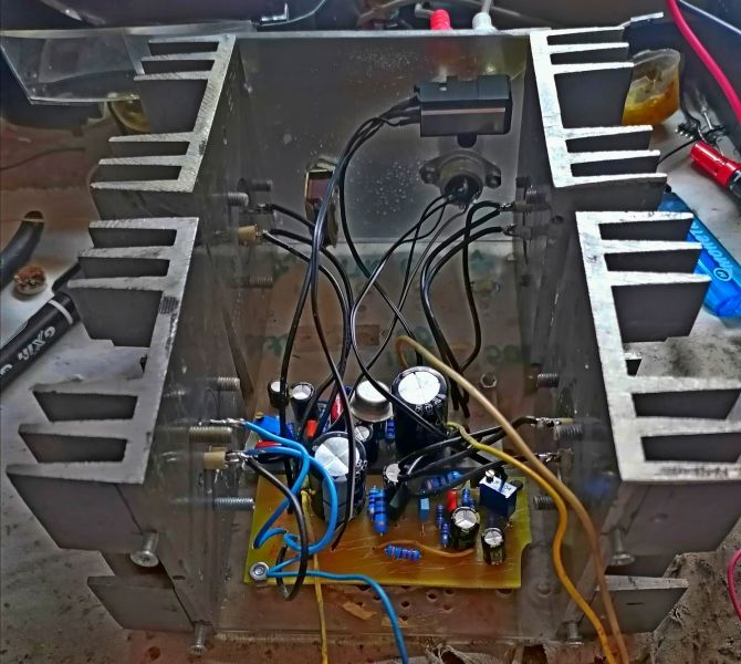

Всем :beer: Делал один канал года три назад. Грелся жутко, оставил на потом. Вот решил вернуться и сделать стерео вариант и в корпус. Правый(по фото) готовый канал подобрал только радиаторы и поставил подстроечный резистор для регулировки половины напряжения( на моей плате его нет). С данными радиаторами нагрева транзисторов выходных нет. Ток покоя 0,75 А. Транзисторы стоят как по схеме. А вот левый канал собрал(наверное пока и наверное буду менять) из того что было- КТ817, КТ908 А и Б. Канал заработал сразу, но вот даже с такими мощными радиаторами нагрев терпимый, но присутствует. Транзистор КТ908 Б греется сильнее. При этом ток покоя около 1,25 А. У меня один вопрос. Как то можно в данной схеме отрегулировать ток покоя?
З.Ы. Звучание конечно отличное :music: Недавно собирал на германиевых транзисторах версию 2.0 А.И. Беслика - разница есть, хотя и тот звучит достойно! :music:

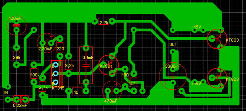

Схему лучше перерисовать на работоспособную.
Если какой-нибудь сильно начинающий решит ее воспроизвести, то блок питания сожжет, да еще не дай Бог пожар в доме устроит.

Чем она Вам не понравилась? То же самое нарисовано на стр. №1 :dont_know:

Двухполярное питание +/-15 вольт подразумевает наличие средней точки, которая подключается на землю.
А тут на схеме земля накоротко замкнута с -15в
тут надо написать +30 и земля
так как питание однополярное у этой схемы

В котором месте Вы увидели 2-х полярное питание? :shock: Там внизу -15 В сидит на "земле" :)) А если Вы усилителю класса А подадите 30 В, то точно будет "весело"

в самом обозначении -15.
еще раз если есть плюс, есть минус, то должна быть средняя точка. Ноль.
правильно?
Короче. тут банальная ошибка человека, который подписывал выводы. (это можно понять по тому, что шрифт другой) Он не разобрался в схеме, а просто налепил "шобыбуло".
схема должна выглядеть вот так, тогда она становится полностью осмысленной и логичной

Вот ссылка на оригинал статьи https://cxem.net/sound/amps/amp59.php. Исправьте на Вашей схеме напряжение питания. Точно кто нибудь что нибудь спалит при 30 В. :))
З.Ы. Вопрос был про ток покоя. Схема мне была понятна изначально!

ИМХО Эта схема не про регулировку тока покоя. Он в первую очередь определяется к. передачи транзисторов (Т4 и T3). Чем больше бета, тем больше ток.
Немного можно отрегулировать изменяя R7R8 на схеме, но в целом, чтоб схема адекватно работала выходные транзисторы надо подбирать с близким к.передачи.

Ток покоя можно уменьшить увеличив R7+R8
Цепочка цобеля там нафиг не нужна.

Всем :beer: Подобрал и поменял на КТ805А. Нагрев слабый присутствует, ток покоя около 0,8А. Так и оставлю :))
