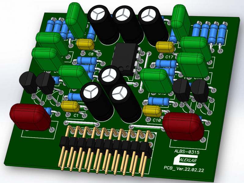

ssc, принято! Хорошо, хоть фотки остались с дух сторон. Мне-то всё-равно в P-CAD переводить. Со спринтовским проектом. конечно это быстрее было бы, но ничего - мы не ищем легких путей 8) .
А пока, мне товарищ отдал лишнюю плату Бокарева под УП3-15. Понятно, что ожидать от нее чего-то феноменального не стоит. Но очень уж хочется услышать эстонию ЭП-010, шо оно есть такое?. Кстати у 010 на распаечной плате, там где литц переходит в коаксиал установлены емкости 270пФ, насколько помню. Понятно что этот номинал под ГЗМ, который уже давно отошел в мир иной (Новая бошка будет установлена AT-VM95E). Но вопрос не в этом, а в том, насколько правильно это - ставить емкости посреди линии? Имеет ли смысл удалить их и пользовать только те, что на входе корректора?

ALEXLAB, во вложении плата Галаховского корректора под корпус УП3-15 в DipTrace.
Разницы Бокарева и Галахова вы не услышите. Делал оба в Р-101.
Единственное, Бокаревский менее требовательный к экранированию. Ставил его вообще без кожуха - фона не было.
Галаховский без кожуха фонит.
Для себя остановился на Сигме с коррекцией 2 Жуковского.

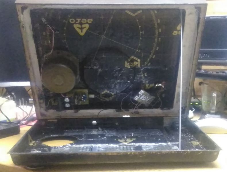

У меня с тех времён только вот эта картиночка осталась.
..это Галахов для У101 в место УПЗ-15 в его экране..
