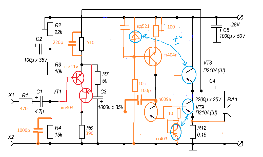

фон не исчез .
пульсация питания не пущается на выход таким способом в ваших схемах:
фильтр R2C2 работает, но если R2 выведен на мин сопротивление, то не фильтруется ничего, но вообще если он не выводится на мин сопротивление, то ок
далее синеньким дорисована фильтрация источников тока, резистор подтяжки разбивается на два последовательных резистора вдвое меньшего сопротивления (одинаковых), и добавляется емкость, фильтрующая ток, питающий ГСТ, примерно таким образом
и на этом всё, а VT8 включен с общим коллектором, он должен сам меньше пущать, плюс еще общая оос что-то помочь
просто у любителей таких схем принято греть воздух еще и блоком питания, то есть они ставят батарею кондеров, потом резистор, на нем падает вольтаж, а потом еще батарею кондеров, как грица, слабоумие и отвага
а это для чего там резистор? у трошина в другой статье так сделано, тоже бп для а класса
https://vprl.ru/_pu/1/62445419.gif
Добавлено after 6 minutes 53 seconds:
ок попробую, спасибо

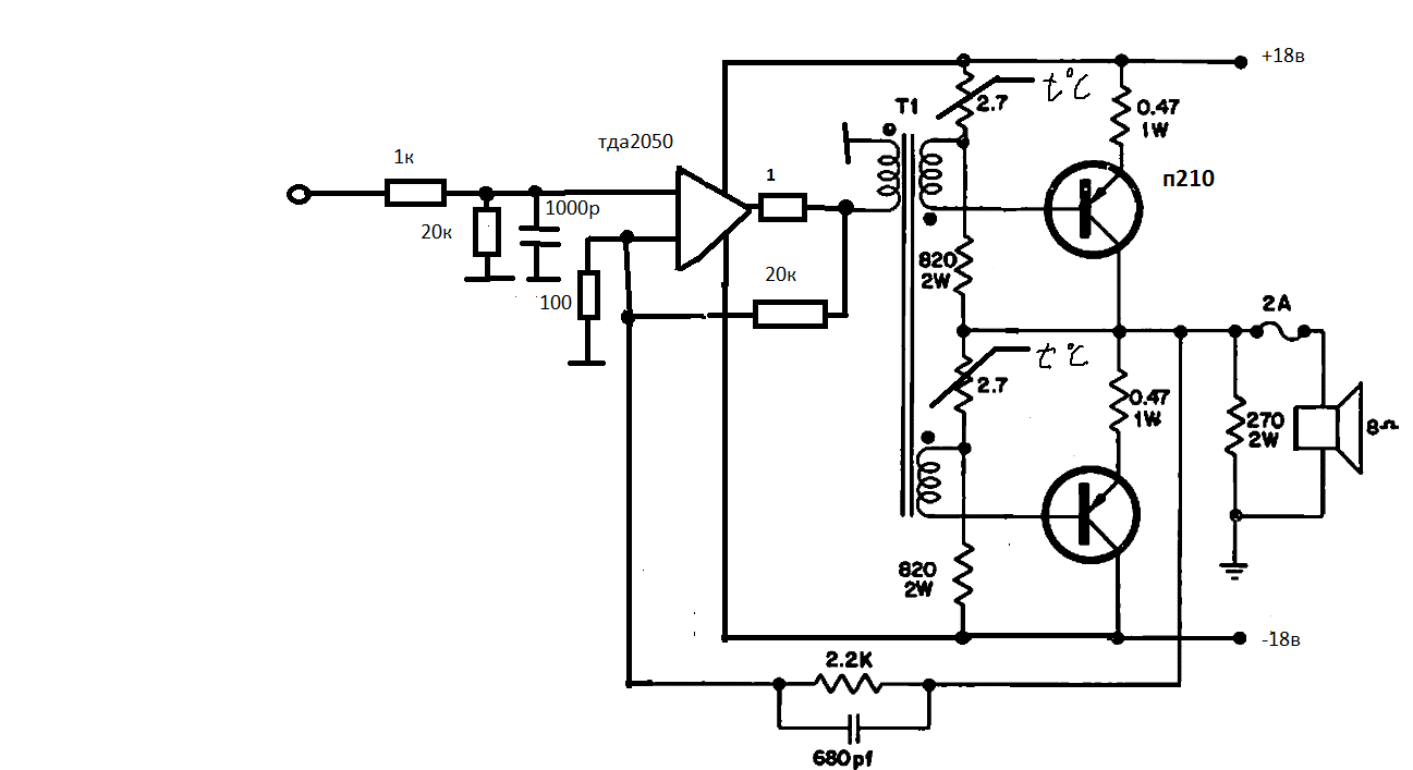

где Вы эти схемы находите????
прицепите нагрузку не к земле ,а к эмиттеру Т9,будет модуляция нижнего плеча и кпд вырастет вдвое
а вообще германий не для А класса,на выход лучше всего ставить наши кт863 и бэта 250,,,500 и частота 10...20мгц на высоте плюс температуру держат результат будет на порядок лучше
а вообще схема хуже некуда в плане используемых транзисторов,это же надо было такое наворотить :kill:
хотите на п210 на выход соберите вот этот,больше ничего путного на п210 не сделать
германец на п210.png [58.75 KiB]

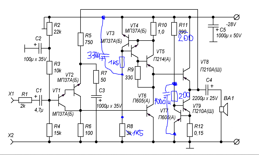

Эту просто надо довесьти .
вот так сделать ,хоть что то
добавил коррекцию во второй схеме
Добавлено after 16 minutes 49 seconds:
вообще в данных схемах нужны выходные транзисторы с бэтой не менее 100 а п210 не блещут этим параметром
поэтому искажения будут большие особенно при 4ом нагрузке
переворачивайте полярность и ставьте кт863 будет Вам хай фай у них бэта в среднем 300
или хоть отберите свои германцы с максимальной бэтой в нижнее плечо лучше поставить гт806
а еще лучше кремниевый импорт 2sa1941 или хоть на худой конец кт837В,Е,Н,К,С,Ф(у них бэта 50...150,выбрать повыше)

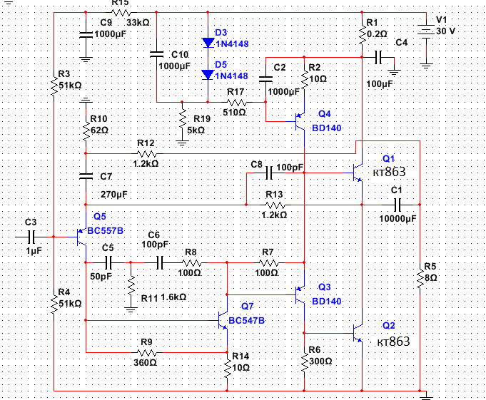

я анонсировал начало работ над Акласс УМЗЧ в теме Линейника
download/file.php?id=418300
а эту схему Вы где взяли??? тоже шлак ,да еще и требует на выход пару разной проводимости,хуже не придумать
вот эту соберите
двухполюсную коррекцию можно не делать,тогда С5 С6 R8 R11 нужно выбросить и поставить один кондер керамику 100 пикофарад между коллекторами Q5 и Q7
простой класс А фин2.png [39.23 KiB]

Приклячил сб ас265 вместо 3к резинка на мп37. Фон пропал почти . Приставил ещё банку фильтра ,нет фона.
Вывод: ас265 что то знает и обойма фильтрующих конденсаторов (исправил) имеет значение
Добавлено after 33 minutes 47 seconds:
Потом такой думаю мож где ошибся. Откусил ногу кондера 330u....фон появился...приставил,исчез. Такая канитель.

и обойма фильтрующих резистора имеет значение
у данного источника тока высокий импеданс по коллектору, но он довольно сильно сосет пульсации через подтяжку, а это обычная RC фильтрация...
емкостя банок да, могут быть и побольше, и фон может не всегда пропадать, например, в JLH вольтдобавка только частично фильтрует фон, потому что она опирается на выход усилителя, то есть через RC вольтдобавки пульсация питания приложена к выходу УМЗЧ, и поэтому когда речь о таких допотопных деталях, лучше пусть будет источник тока, чем вольтдобавка
