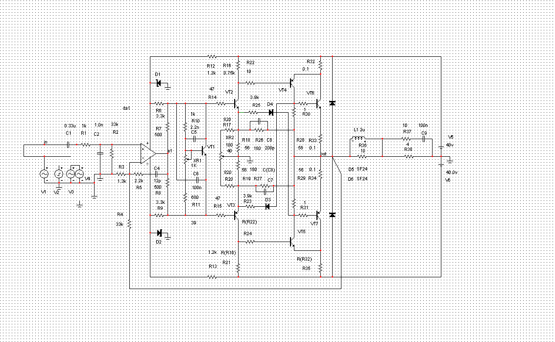

Вот схема . настройка цепи Супер А описана у Митрофанова.
ОУ LM318 _A1.rar [9.19 KiB]
Комментарий к файлу: Схема с режимом Супер_А
ОУ LM318 _A1.GIF [16.59 KiB]

Максим-В ,а ещё один глупый вопрос можно? Расскажи по подробней о ёмкости С8 100н ,в Вашем первом оригинале схемы это С5 10н . Они стоят сегодня во всех УМЗЧ - и 10н и в основном 100н и видел даже 10 мкф . Но ведь до конца 80 г. их не было - к примеру тотже первый УМЗЧ В.Шушурина и ранние Акулиничева. Ставят вроде их для улучшения процесса переключения , а конкретней можно. И что показывают Ваши расчеты в микролабе ? И можно ли добавить их в старые варианты схем и какая величина этой ёмкости в идеале . Короче будет лучше и на сколько ?

С5 конденсатор между базой и коллектором VT1,устраняет возможный подвозбуд на высокой частоте. ВК то стали намного скоростные . чем на КТ818/819, да и измерительная база стала более совершенной и доступной,чтобы видеть бяки . Емкость от 1нф до 10нф ,с той же целью стараются применять в этом месте медленные транзисторы. Есть мнение , что тут лучше был бы КТ816,у него ВАХ более подходит. Но я по привычке нпн ставлю.А про кондер между К-Э ,тут иной раз даже электролиты ставят.Подробно у Зуева в ветке написано про роль этого кондера,найду,дам цитату .
