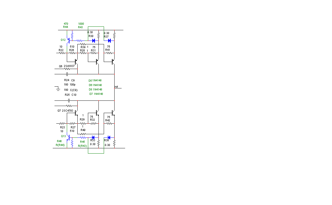

Делать те нечего,я смотрю.Р.С. Если ввести защиту по ограничению тока, то мы избежим тех проблем с эмиттерными резисторами . Но ннадо оба транзистора плеча контролировать .Думаю вот так с помощью диодов сделать
Да нет, Максим, не избежите.При аварии ток через эмиттерники увеличивается в десятки раз против штатного режима, разумеется пиковая моща на них тоже будет запредельной и, собственно, зависеть она будет только лишь от сопротивления этих резисторов и мощности ИП :) т.е сотню Вт, разумеется, резюки на это обидятся, :)) и моментально испарятся :)) Выходной каскад в этом случае будет работать в режиме с оборванной базой, что категорически не допускается.Такой косяк приведет к вторичному тепловому пробою коллекторного перехода с последующим выгоранием практически всех элементов ВК и ПВК.Задача ставится просто и банально-удержать рассеиваемую в случае аварии мощность на эмиттерных резисторах ВК до момента срабатывания защиты.Из предложенных компонентов только проволочные резисторы обладают необходимым запасом прочности только лишь из-за своего конструктива.Такой дефект есть у всех усилителей с аналогичным включением низкоомных резисторов в эммиттерные или коллекторные цепи ВК.

Ну у меня то есть С5-16 на 0,2ома ,у них всеж запас прочности есть ,но габариты,хоть пару .Есть еще экзотический вариант защиты с помощью снятия сигнала перегрузки с резистора последовательно с нагрузкой или с выходного фнч,но это для меня еще экзотика, я там не копал.Waso пробовал ,надо проконсультироваться. Сергей :ОБР это область безопастной работы устройства..

Понимаю, а что делать...выхлоп-то не дешевый, надо его спасать. :))) По поводу других вариантов-все они слишком медленные, пока разберутся промеж себя, что к чему, мощники уже перепаивать пора. :)) Да, и в этом случае про предохранители не забудте-иначе уже дорожки на плате могут погореть, эффект,сами понимаете, будет тот же.По разным ОСТ и МОСТ лохматых годов С5-16 допускают 17-и кратное превышение пиковой рассеиваемой мощи от регламентируемой без разрушения

Ну да при+/-50вольт и трансе типа ТС270 тока во вторичке будут нехилые.Я поэтому и активный фильтр с тиристорной защитой и пытал ,все лучше стекляшек . При 30вольтах все проще и надежнее ,даже вега002 с ее защитой была надежна .

Ну да при+/-50вольт и трансе типа ТС270 тока во вторичке будут нехилые. При 30вольтах все проще и надежнее ,даже вега002 с ее защитой была надежна .
Само сабой, выхлоп практически на грани ОБР :shock: Я год назад радикально переделывал "Амфитон" подруге друга :)) , ну, платки и все такое, понятое, дело, заново.Когда стал общитывать выхлоп, тут и наткнулся на этот косячок.Потому, как говорится, и попало в тему...
