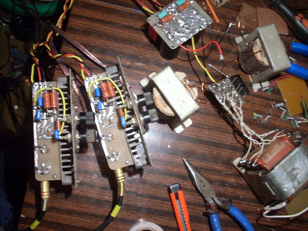

Собрал я этот усилитель (в классе А), мощность на слух 1-2 Вт. Сейчас над корпусом для него думаю.
401.jpg [195.37 KiB]
402.jpg [170.72 KiB]
403.jpg [177.39 KiB]

(в классе А)
в каком, нафиг, классе А, микра работает в АВ и хоть ты тресни, будет в нём работать дальше...
и где логика писать суда этот пост, если нет вопросов...... корпуса обсуждаем в другой ветке.....

Причем тут корпус? - я его не обсуждаю.
Зачем вопросы? на этом форуме только спрашивать можно? а ветка про TDA2030, у меня TDA2030, все по теме.

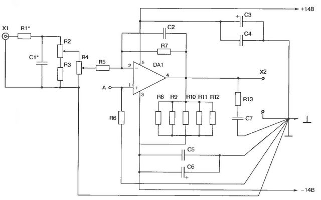

Есть такая статья как ее загнать в класс А (до одного ватта работает верхний транзистор) для этого там стоят резисторы включенные между выходом и минусом питания.
p000.jpg [27.9 KiB]

Моя схема отличается от оригинала.
340.jpg [23.09 KiB]

чёт бред реально какойто....если вы подаёте через резисторы на выход ОУ напругу......лучше от этого микре явно не станет...
Вот как-то так...
 Заголовок сообщения: Re: Проблемы с усилителем на TDA-2030A
СообщениеДобавлено: Вт апр 12, 2011 22:26:22
Карма: 40
Рейтинг сообщений: 114
Зарегистрирован: Пн янв 18, 2010 21:41:09
Сообщений: 3464
Откуда: Краснодарский край
Уважаемые форумчане, критиковать это ваше право. Но чтобы предупредить высказывания вроде " ой бред" скажу, спорить не имеет смысла, так как у вас только слова, а у меня на руках готовый усилитель. Усилитель работает, и очень даже неплохо. Он не греется, не хрипит, не гудит, вообще полная тишина в динамиках при отсутствии сигнала. И главное играет чисто и качественно. Хотя тут я возможно неправ, это первое впечатление, надо с недельку его послушать, переслушать, тогда я напишу более адекватный отчет.
