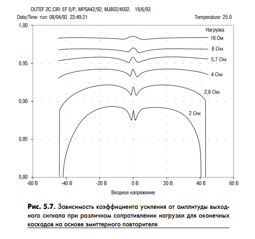

я микры раньше через автотранс слушал он широкополосный и его качество не так важно при работе от источника напряжения(выходное близко к нулю) 4ом при Кт=2 превращается в 16 ом заметно лучше звучит
можно даже бифиляром мотать до заполнения полоса 500кгц
и защита АС не нужна при двухполярке
вот как плавнее плечи переключаются при 16 ом
входное ВК.PNG [57.11 KiB]

Вот параллельная работа нескольких транзисторов и даст подобный эффект, разброс кривизны нескольких транзисторов приведет к спрямлению общей вольт-амперной характеристики... По одно время была мода на установку СВЧ-транзисторов в УМЗЧ, это тоже нечто подобное: каждый из таких транзисторов содержит сборку из нескольких маломощных структур и выравнивающих резисторов...

в микру не поставить,хотя можно и микры параллелить

да там переключение плеч на низкоомной нагрузке намного грубее происходит,тем более выход квазикомплиментарный,и оос эти искажения плохо давит

Искажения переключения плеч заметны лишь на малой мощности, кстати, весьма похожие искажения можно услышать на линейном выходе многих звуковых карт компьютеров, при работе аппаратного микшера на первых ступенях. С чем это связано, я разбираться поленился - но эффект наблюдается на многих кодеках Реалтек, а так же и на многих старых платах "Кривоват Технолоджи", при том, что на максимальном выходном уровне искажения полностью отсутствуют... К чему это я здесь размещаю? Да просто первый тест собранного устройства частенько делается путем непосредственной подачи сигнала с линейного выхода компьютера или ноутбука, а регулирование громкости производится микшером винды... А потом ищут несуществующие искажения усилителя... :)))
