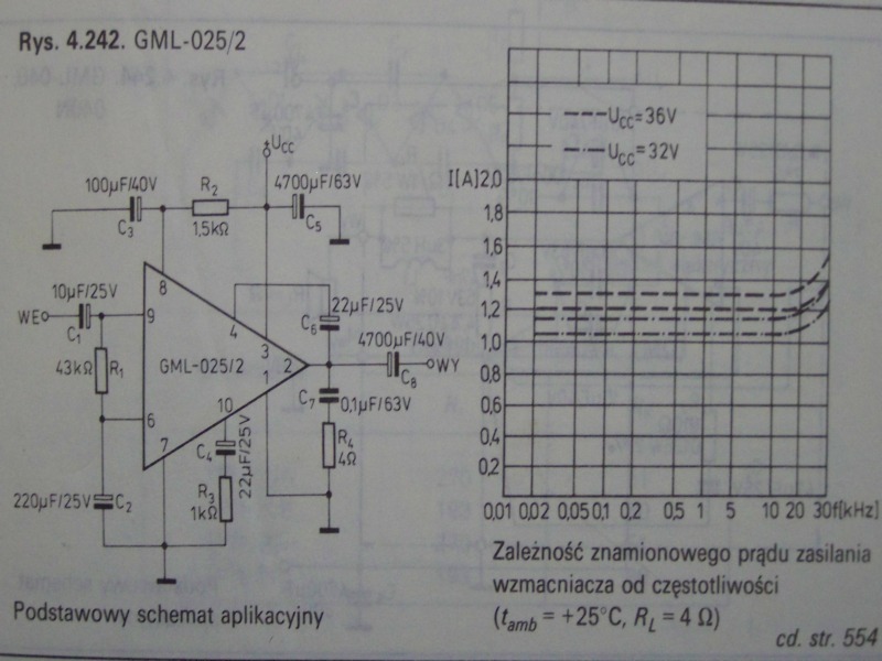

Про качество звука от этого образца уважаемой фирмы Unitra и впечатлений от общения с данным образцом могу сказать следующее:
1. Очень понравилось то, что гибридка практически не греется, удалось чуть-чуть её разогреть, когда повесил на выход резистор 4 Ом и поднял уровень сигнала так, что на нагрузке уже явно было видно ограничение (не считал, но гармоники - процентов 15-20). Ждал пол-часа
2. То, что элементарно можно заменить транзисторы - тоже весьма положительный момент, ибо это превращает такую гибридку в "дункана маклауда" - свойство на то время (посмотрите годы выпуска), да и на данный момент, согласитесь, завидное.
3. Весьма малый обвес - вокруг микросхемы всего 4 резистора и 8 ёмкостей, что на момент выпуска устройства, думаю, было прорывом (да и сейчас у такого подхода очень много поклонников :))) ).
4. Таки мощность маловата как для настоящего времени.
Приборного обследования не проводил, да и не буду - и так слышно. При нагрузке 8 Ом явных искажений, т. е. до такой степени, чтобы уже неприятно слушать, до 10 Вт нет. Далее - сказывается выходная ёмкость (ставил разные - и ширпотреб и высококачественные - результат одинаков) на НЧ. Средние и высокие весьма неплохи - даже был приятно удивлён :) , не шумная.
Вывод: использовать можно, учитывая её высокую надёжность (что за транзисторы в ВК - ещё не искал, но, думаю, это так), для АС с высокой чувствительностью, или в качестве рабочей лошадки для компового звука (если кого-то такая мощность устроит).
Конечно, интересно взглянуть на её схемотехнику, может (и вероятнее всего) из неё можно выжать чего-то большего и лучшего, но, видимо, лишь случайность или фанаты UNITRA могут предоставить такую возможность...
Вот то, что смог найти на неё - там и характеристики:
унитра 025.jpg [209.97 KiB]
унитра2 025.jpg [199.22 KiB]
унитра1 025.jpg [194.15 KiB]

Посмотрел, спасибо!
Прикольно - чем то напомнило левые STK ---- http://www.telemaster.ru/fuflo/
Назвать как СГИС - иначе и не назовешь - буквально всунули обычные ПП в корпус, но логика была на то время. Видимо делалось поляками под лозунгом "наш ответ STK" :))

Всунуть- то всунули обычные ПП, но на внутренней плате - приличное количество резисторов! И немалое - дорожек.
