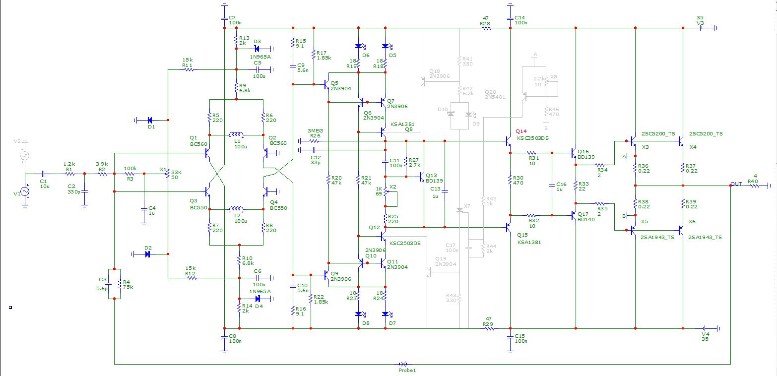

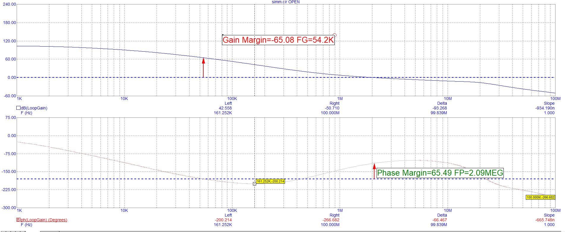

На RCL нашел довольно интересный вариант на замену УМ Одиссея.
Симметрон
Моделька выгдлядит многообещающе.
искажения под плинтусом
Но почему то в диапазоне от 50 до 180кГц усилитель превращается в генератор.
Корректировкой С3 с 5.6 до 32пик ситуацию можно исправить, но все равно запас по фазе в этом диапазоне остается не большой, что смущает.
simm.7z [13.05 KiB]
Симметрон
Усилитель мощности от Одиссея после доработки будет лучше. Петлевое выше примерно на 30 дБ.
Соответственно искажения будут ниже.
Микрокап недостоверно считает коррекцию. После микрокапа усилитель обычно свистит. После LTSpice коррекция ложится на плату без доработок. Особенно при большой глубине ООС.

Усилитель мощности от Одиссея после доработки будет лучше. Петлевое выше примерно на 30 дБ...
не поделитесь схемкой для анализа.
если это так, вероятно я не корректно использую эту функцию MC. Сухов хорошо владеет MC, попробую у него посмотреть этот момент.

Нижний последствия доработки.
Это оно?
Схемотехнический каркас Одиссей 010.
Глубина ООС 1 кГц примерно 120 дБ, 20 кГц 90 дБ.
При моделировании использовались модели BC556, 2N5401, 2N5551 для транзисторов КТ3107, КТ6116 и КТ6117.
Коррекция садится на плату без подстройки.

SSKot, оно самое.
Ибуки, почту дайте. Файл от LTS к форуму не цепляется.
