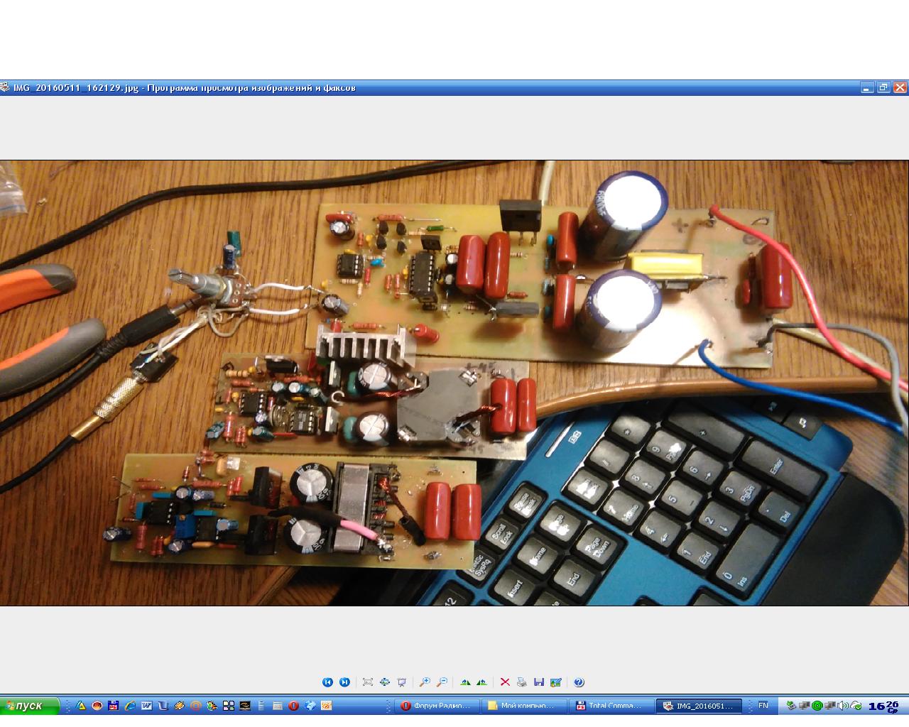

Если включить питание +-35 вольт и не ставить транзисторы в паралель, то будет обычный стоватный УНЧ, вопрос только в размерах платы.

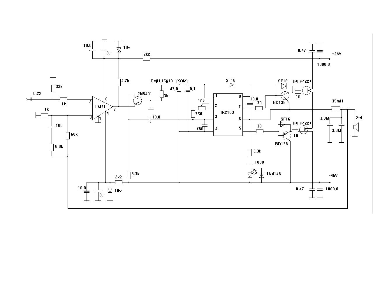

Привет! Выскажу своё мнение основанное на практике. Керамику или пленки выходного каскада настоятельно рекомендую ставить как можно ближе к выходным тпранзисторам. Между первой и восьмой ногой IR2153 должен быть диод (SF16) без него схема работать не будет. В остальном все верно, (два выхода на дроссель, наверное особенности монтажа?). Перед запуском резистор 10к поставьте в среднее положение, напряжение питания на IR2153 и LM311 можно проверить без полевиков. Удачи

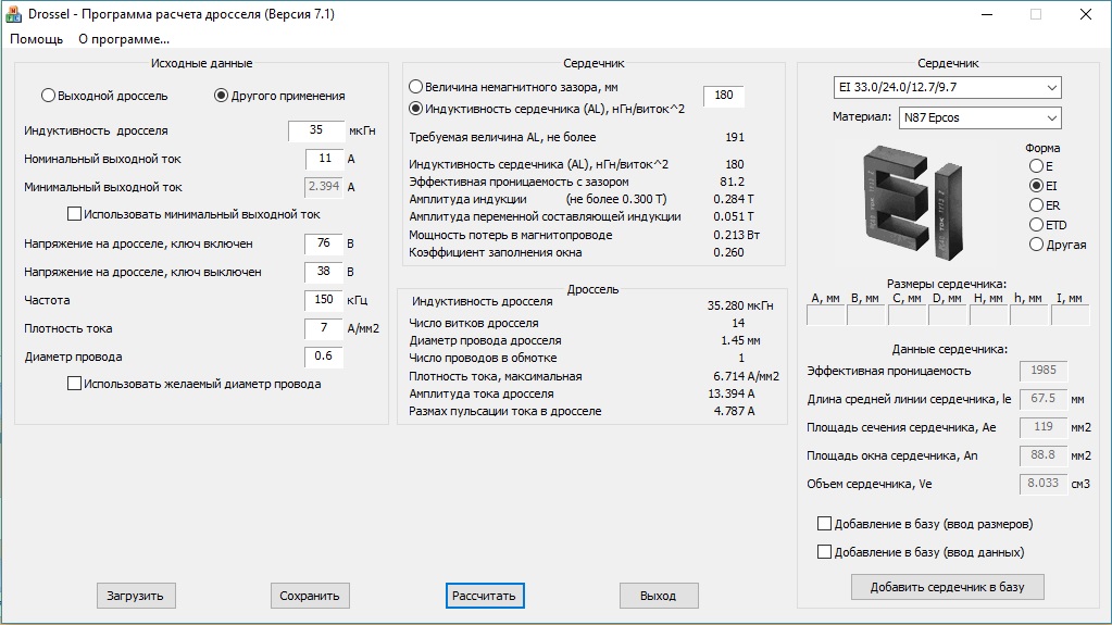

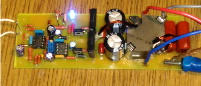

Меня долго не было, уезжал в командировку, сделал пп, правда допустил ошибку при экспонировании фоторезиста и перевернул шаблон. Осталось только конденсаторы найти на 3.3uF. В моём небольшом городке это проблема. Конденсаторы керамику 0,47 перенёс непосредственно к транзисторам. Дроссель подбирал зазор, чтобы вышло начальная индуктивность 1 витка 180 nH, мотал косой из 8 проводов 14 витков скрученых дрелью. Получилось 180*14*14=35,2 мкГн
А так вроде включал вроде шуршит работает. На стабилитронах 9.98. Единственное на первой ноге 2153 ~10V, не мало ли? Транзисторы пока не запаивал. И к сожалению осцилографа нет

Должно работать и при таком напряжении на IR2153. Если напряжения не хватает, то светодиод будет не гореть постояно, а мигать (при запаянных выходных транзисторах).
Р.S (может пригодиться)
В этой схеме удобно немагнитный зазор дросселя подбирать по осцилографу: При амплитуде сигнала близкого к максимальному, подсоединяя и отсоединяя нагрузку смотреть на просадку выходного сигнала (напряжения на выходе) изменяя зазор добиться минимальной просадки. Резистор 10к (подстроечный)
служит для подстройки частоты IR2153 под выходной контур (дроссель и емкость). Желательно добиться минимального КНИ (на малой 0.5в и на большой 17в) амплитуде выходного сигнала. Если нет осцилографа, то по минимальному шуму без входного сигнала и на тихой громкости воспроизведения.

Из этой картинки наверняка что-то подойдет, например чашки или транс по 150р (может это даже ETD). Косой мотать лучше (если частота высокая), меньше провод будет греться. Даже плата есть (один из моих промежуточных выриантов) чуть перетравленная, несверленная, но если залудить может пойти. (Она правда задумана с пред оконечными транзисторами BD138, которых многие опосаются, дырочки под выходные IRF640)

Выходные транзисторы быстрее закрываются, частично разгружается микросхема, меньше влияет емкость затворов на подаваемый на них сигнал, то есть сигнал меньше искажается. Кстати на слух это заметно на средних и высоких частотах и при изменении входного сопротивления УНЧ (регулятором громкости). Я бы и не усложнял схему если бы устраивал звук. По по поводу дросселя по этой теме сказано достаточно есть проги расчета дросселя , я тоже по ним счиитал:
