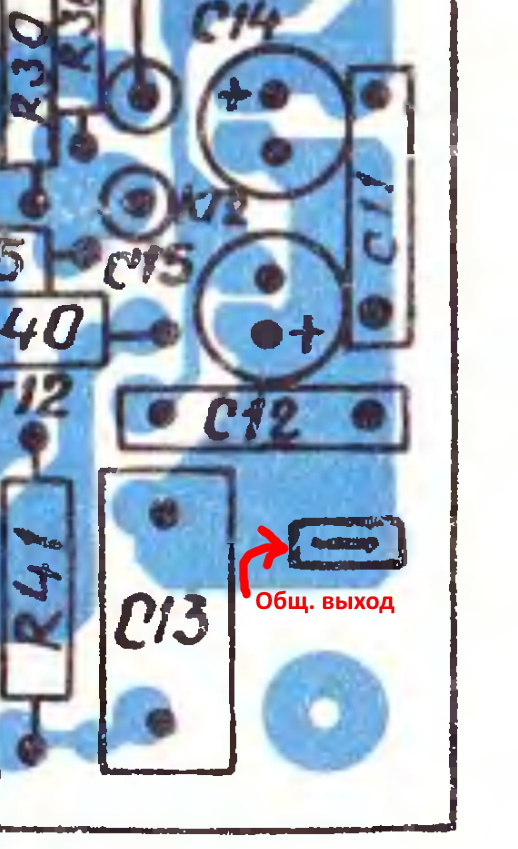

А почему у всех доработанных схем УН "-" колонки на землю повешен? А не как в оригинале?

Фрагмент оригинальной платы - не связан "-" с "-" питания на плате. Как и в схеме - они не связаны! Читать умею.

А в какой версии "общий" выхода берется с плат УНЧ? Он всегда паялся на общую точку конденсаторов фильтра питания, туда же и эти провода с плат оконечника паяются... А с "землей", точнее, с шасси усилителя эта цепь соединяется только в одной точке...
Да, но земля не на плате соединяется, а на шасси.

Ещё раз: контакт модуля, который Вы называете общим проводом выхода - таковым не является, общий провод нагрузки подключается к жирному пятаку на плате фильтра питания, посередине между четырьмя "бочонками" конденсаторов фильтра. В эту же точку приходит и цепь от блокировочных конденсаторов на выходе плат УНЧ-50-8...
Так я про это и говорю - он не подключается к земле именно на плате! Практически все доработки его к земле на плате подключают.

Ну человек... это принципиальная схема, а не монтажная. Ошибки в ней нет. Вот если бы ты доработанную плату показал, а на ней это соединение.
1. Монтажная же схема должна соответствовать принципиальной?
2. Плата была выложена только у SSkot со схемами. Остальные - это перерисованные с оригинально в соответствии с принципиальной.

А она что, не соответствует? На принципиальной показаны электрические соединения. Согласно схеме измерь сопротивления или потенциалы точек, которые под вопросом, и убедись. А монтажная на то и монтажной называется - на ней показано физическое расположение элементов и точек соединения.

sirge, цепи цобеля буше как и реле защиты АС принято выносить непосредственно к выходным терминалам усилителя, отдельный провод на землю есть следствие естественное.
корпус У101 не позволяет это сделать и узел защиты со всеми цепями расположен на плате УМ.
общий провод цепей цобеля буше соеденен с блокировочными конденсаторами по питанию, что абсолютно нормально, а вот общий усилителя напряжения выполнен отдельно.
