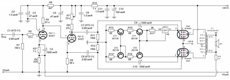

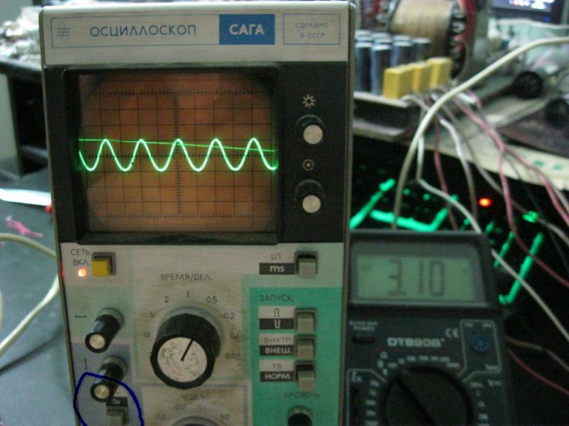

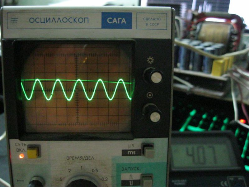

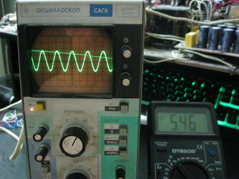

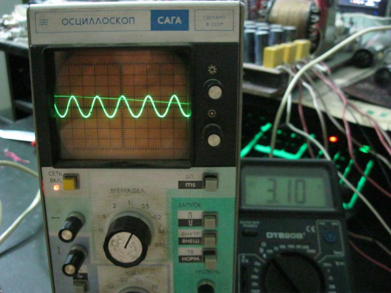

Неверующим возможности работы усилителя в классе АВ с автосмещением посвящается:
Осциллограф показывает форму тока анода одного плеча усилителя. В качестве датчика используется резистор сопротивлением 10 Ом, включённый в разрыв анода выходной лампы. Мультиметр показывает напряжение на эквиваленте нагрузки на выходе усилителя. В качестве эквивалента используется резистор сопротивлением 4 Ома. Для проведения эксперимента использовалась следующая схема:
Напряжение на аноде выходного каскада равно 400 Вольт, напряжение на второй сетке равно 250 Вольт, ток покоя анода равен 30 мА, приведённое сопротивление нагрузки на одно плечо усилителя приближённо равно 3 кОм, выходные лампы 6П43П.

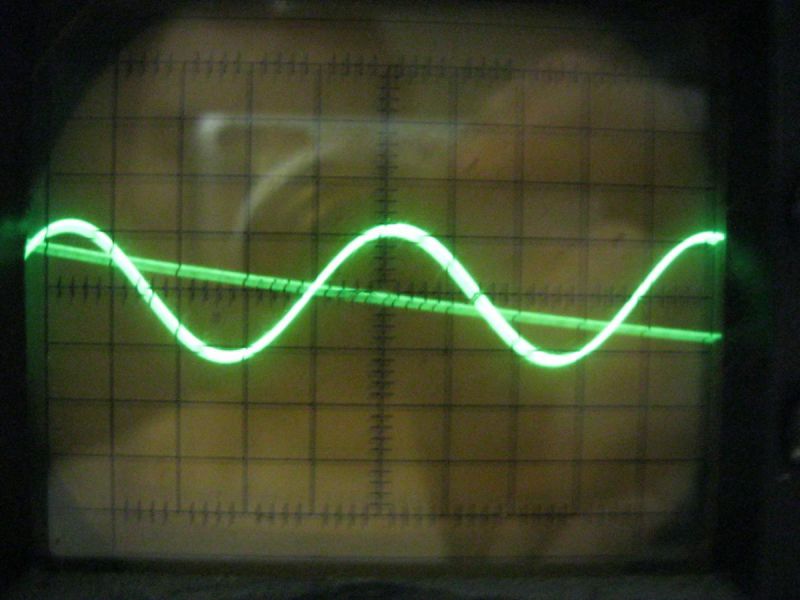

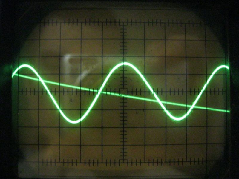

СпойлерРежим при малом уровне входного сигнала - класс А.
Режим при высоком уровне входного сигнала - класс В.
На вход усилителя был подан синус частотой 1 кГц. Прекрасно видно, что усилитель замечательно себе работает в стационарном режиме в классе АВ с автоматическим смещением.

Ну зачем эти картинки? При малом сигнале видны сильные искажения, при большом смещение отползло в минус снизу отсечка, но и сверху не синус, а классический овердрайв. Если такие картинки брать как хорошие то ТДА точно лучше будет. Я ведь писал про нормальные искажения, не знаю уж какой там был ГОСТ, но которых не видно на экране осциллографа. :))

то что видно на экране это около12-15% искажений говорить о качестве ту наверно излишне надо уменшать размах или паралелит по 2-3лампы на плечо как в проф усях на лампах делалось

Да. Только там делалось с фиксированным смешением, а здесь как был класс А так и остался, просто сигнал несимметричный, такова специфика работы лампы в насыщении и в отсечке. Я пытался объяснить но меня не поняли. :(

врядли тут вобше мог быть клас А тока мало там дляэтого был АВ стал сначала В а в конце и С
да иавтор пишет про АВ
толко вот сигналом на сетке лампы загнали в класс сначала в В потом ВС tit добавить чутоки Симеть можно
если добавить дополнитело мелкй пус в класе А можно покрытьэто дерьмобезобразие им получив сумарныКГ порядка 3-5% на таком сигнале тока вотэто ужесовсем другая песня выйдет..клас уся будет А+С

Это не класс В, в классе В средний ток анода меняется от 0 до максимального в зависимости от уровня сигнала. В классе АВ от тока покоя до максимального. А здесь он стабилизирован специально. Это класс А с сильными искажениями, если сложить две эти крокозяблы в противофазе от двух плеч то получится синус со ступенькой и ограниченный сверху.

судя по осчилке там тока анода ток в низ падает до нуля и глубоко ВС ское всего
если смещени автоматическое оно таки булет при детектирования лампой мощного сигнала

Падает конечно, а еще и вверх не идет когда лампа открыта. Я про средний ток в классе А он постоянен и соответственно катодный конденсатор держит постоянное напряжение смещения. Как только появляется отсечка, меняется анодный ток (средний!) и плывет смещение.
Собственно если однотактнику вдуть по самые не балуйся, мы увидим близкую картину.

Уважаемые kentgaryk и musor - Вы понаписали такого бреду, что даже не хочется его комментировать. Но придётся, причем по пунктам:
Ну зачем эти картинки? При малом сигнале видны сильные искажения.
0.2-0.3% искажений - это большие искажения? Да нет, для лампового простого усилителя это достаточно низкие искажения.
Интересно-интересно, это в каком месте Вы вообще увидели показания по смещению в данном усилителе? Вообще-то вольтметр показывает напряжение НА ВЫХОДЕ усилителя. Отсечка в классе АВ снизу и должна быть - откройте уже учебник и изучите матчасть. Или каким образом Вы вообще себе представляете переход усилителя из класса А в класс В во время работы? Ну что же, я Вам помогу. Возьмем семейство характеристик любой лампы, предположим 6П3С и построим типичную нагрузочную прямую для класса АВ.

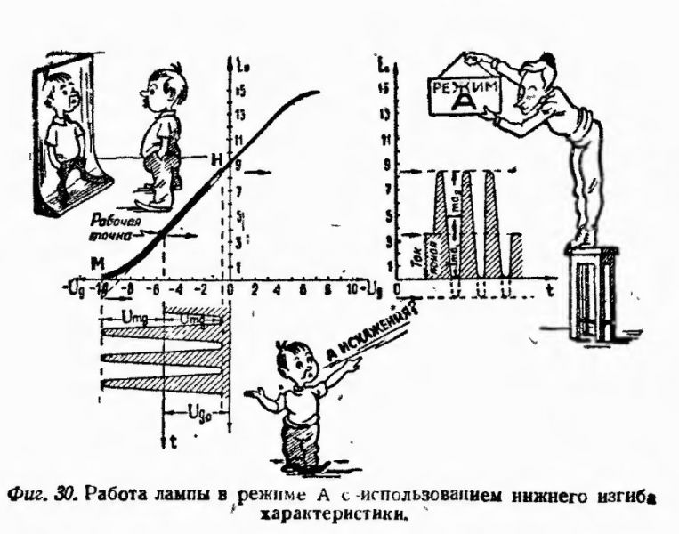

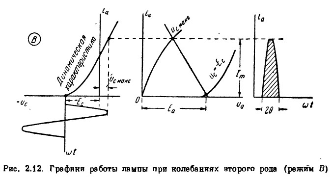

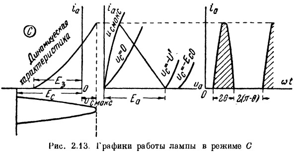

Первый вопрос: До какого момента усилитель будет работать в классе А? - До того момента, пока амплитуда тока анода будет меньше тока покоя т.е. пока амплитуда не достигнет, в данном случае 40 мА.
Второй вопрос: Что произойдёт дальше, если продолжить увеличивать напряжение раскачки? - В этом случае отрицательная полуволна будет отсекаться, а положительная продолжит нарастать по амплитуде - усилитель будет работать в классе В т.к. цитирую:

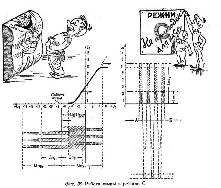

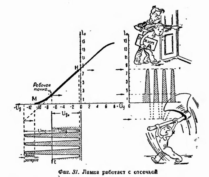

Класс усиления B. Предполагает, что активный элемент находится в активном режиме, т.е. усиливает входной сигнал только половину периода его действия. Вторую половину периода изменения напряжения входного гармонического сигнала АЭ находится в режиме отсечки. Основными достоинствами класса B являются: высокий КПД (до 70%) и малая мощность тепловых потерь, рассеиваемых на АЭ, что крайне важно для усилителей большой и средней мощности.
Класс усиления AB. Данный класс усиления является промежуточным между классами A и B. В этом случае АЭ также переключается между режимом отсечки и активным режимом, но преобладающим является все-таки именно активный режим. Незначительное понижение КПД усилительного каскада в классе AB компенсируется существенным уменьшением нелинейных искажений при усилении одного из полупериодов входного сигнала.
Класс усиления C. В классе усиления C АЭ большую часть периода изменения напряжения входного сигнала находится в режиме отсечки, а в активном режиме — меньшую часть. Этот класс часто используется в выходных каскадах мощных резонансных усилителей (например, в радиопередатчиках).

Вы судите об уровне искажений двухтактного усилителя по форме тока анода одного из плеч? - ну что за бред-то на самом деле. А ничего, что на форму тока в первичной обмотке как минимум влияет индуктивность обмотки, ЭДС самоиндукции и работающее в противофазе второе плечо...
Добавлено after 6 minutes 36 seconds:
Тоже, как и kentgaryk судите об искажениях ДВУХТАКТНОГО усилителя по форме тока анода в ОДНОМ плече усилителя. Ну Вы и юмористы однако )))) Может за компанию уже посмотрите видео и обратите внимание на показанный специально для Вас уровень КНИ на выходе, который для класса А равен 0.2-0.3%, а при переходе в класс В на максимальной мощности около 3%. Я нарочно поднимал амплитуду на входе до того момента, пока не наступило насыщение АЭ на положительных полуволнах, дабы показать, что данная мощность является предельной для данного УНЧ и далее расти не будет при увеличении входного уровня. При снижении выходной мощности на пару Вт прекрасно видно, что КНИ падает грубо до 0.4%.
Добавлено after 5 minutes 55 seconds:
Просто не нужно придумывать отсебятины. Для классов усиления есть вполне чёткие определения, которые вполне чётко описывают каждый из них (чуть выше прривёл). Класс АВ, В и С в принципе предполагает отсечку анодного тока на одной из полуволн. И от величины этой самой отсечки (величины угла отсечки/величины угла проводимости) как раз напрямую и зависит класс усиления. Ток покоя как таковой НЕ ОПРЕДЕЛЯЕТ в полной мере класс усиления - его определяет совокупность тока покоя и сопротивления нагрузки т.к. именно от данных двух параметров угол отсечки зависит практически полностью.
Добавлено after 8 minutes 13 seconds:
Ну вообще-то оно так и есть т.к. смотреть на осциллограммы тока нужно повнимательнее. Не стоит забывать, что в классе АВ активный элемент усиливает ещё и куски отрицательных полуволн, а не только положительные в чистом виде. Так вот амплитуда отрицательных полуволн как раз будет равна току покоя лампы - дальше наступит отсечка отрицательных полувол, а положительные продолжат нарастать. Так же снова хочу призвать смотреть повнимательнее на осциллограммы т.к. измерение производится в режиме с ЗАКРЫТЫМ входом т.е. через конденсатор (думаю сами знаете чем будут отличаться осцилограммы с закрытым и открытым входом). Вас даже не смутил тот факт, что до того момента пока я не подал сигнал не было на экране постоянной составляющей тока анода...
Вот и сложите для начала их, прежде чем писать и перечитайте сообщение полностью. Только сложить надо правильно,учетом того, что осциллограмма снята без учета постоянной составляющей т.е. с закрытым входом т.е. сложить придётся осциллограмму и отражённую осциллограмму ровненько по оси Х, точно совместив. В максимальном режиме там будет оооочень незначительная ступенька, что будет свидетельствовать о начале перехода усилителя в режим С из режима В. А приведён режим был в видео дабы показать, что данная мощность является предельной для данного усилителя. Следом же в видео прекрасно видно, что я уменьшил незначительно входной уровень.
И тем не менее это вовсе не отменяет того самого очевидного факта, что усилитель прекрасно работает с автосмещением и в классе усиления А, и в АВ и даже в С, несмотря на Ваши самотолкования о классах усиления и другие подобные заключения, не имеющие к действительности никакого отношения.
Кстати вопрос: как Вы настраиваете усилитель? Настраиваете сначала по максимальной линейности драйвер, потом так же выходной каскад и соединяете вместе? Могу тогда расстроить - это не гарантирует вовсе наилучшей суммарной линейности усилителя (тк. не бывает 2-ух одинаковых по характеристикам элементов. Разбросы динамических характеристик дадут о себе знать). Комбинация исходно линейных каскадов дает достаточно линейный усилитель со стабильными во времени параметрами при старении элементов, но результат можно всегда улучшить, используя компенсацию искажений выходного каскада предискажениями драйвера. Результат обычно значительно лучше, хотя и более чувствителен к старению элементов. Небольшое отличие полуволн, кстати, связано в частности и с этим фактом тоже. Ну нет у меня подобранных 6П43П точно, используем компенсацию.
Да, лично мне не ясно как ты хотел увидеть постоянную составляющую при закрытом входе.
Мне спорить не охота, ну лениво просто, сам пойми. Ну хочешь считай, что ты прав, а я слил...ну правда лениво. Ну там же ясно все, я все уже написал. На том синусе, который при малом сигнале искажения велики. А там уж тебе виднее.
А мне её видеть было и не надо. Это Вас и musor даже не смутило при рассуждениях об уходе тока в минус. Это к вопросу об отличии осцилограмм с закрытым и открытым входом. С постоянной составляющей (т.е. открытым входом) отсечка бы происходила ровненько на уровне оси Х т.е. график бы был поднят ровно на постоянную составляющую...
Понимаю т.к. спорить об очевидных базовых вещах, описанных в каждом учебнике, начиная с первого отечественного учебника по лампам для радиолюбителей и пытаться это опровергнуть - это сверх наглости. Точно так же как и придумывать свои толкования общепринятым терминам и классификации.
Судить об искажениях двухтактного усилителя по форме тока в одном плече... ещё и на нагрузке с большой индуктивностью... мдааа.... как минимум в двухтакте на трансформаторе скомпенсируются чётные гармоники ещё - так что искажения связанные с действием чётных гармоник на выход после балансировки уже не попадут + драйвером будут скомпенсированы частично искажения выходного каскада и разброс статических характеристик ламп выходного каскада + неглубокая ООС около 6 дБ. Итого, на выходе всё замечательно Вт до 4 - просто идеально
примерно с 7-8 Вт начинают появляться искажения по анализатору спектра, но т.к. они менее 2% - по осцилограмме на выходе их не видно.
Все достаточно очевидно, всё полностью соответствует теории и ничего ей не противоречит нигде. Просто напросто я верю результатам измерений, а не ничем не подкреплённым умозаключениям, которые, к тому же, расходятся с учебниками по данной тематике. Поэтому нам на этом, действительно, лучше закончить полемику, если с Вашей стороны нет конкретных ссылок на литературу с подтверждением Вашей точки зрения.
Конечно не смутило, потому что очевидно, что мерилось с закрытым входом.
А почему нельзя? При сильном сигнале были искажения в верхней части полупериода и второе плечо никак его не поправит. При слабом когда по любому класс А синус должен быть ровный, а там нижняя полуволна весьма искажена. Об этом и написали.
А что это кто то оспаривал? В пентодном включении усилитель этот способен давать 7-8Вт чтобы по осциллографу не видно. Причем при работе в классе А способен.
 Заголовок сообщения: Re: Реинкарнация 6С19П
СообщениеДобавлено: Пт дек 22, 2017 14:41:08
Карма: 28
Рейтинг сообщений: 185
Зарегистрирован: Вт ноя 05, 2013 16:28:13
Сообщений: 167
Откуда: РФ, Омск
Мявтор 3-й степени (1)
Потому что читать нужно внимательно ответы :facepalm: Особенно для чего приведена была осциллограмма на сильном сигнале и в каком режиме. А Вы видимо читаете через слово или только то, что Вам хочется. И к тому же часть этих искажений таки компенсируется на выходном трансформаторе (чётные гармоники практически полностью. В выходном каскаде стоит управляемый источник тока, который ооочень хорошо держит симметрию выходного каскада до поры до времени) + часть задавится ООС. 3% КНИ на выходе это прекрасно подтверждают! Стоит чуть снизить выходную мощность, буквально на пару Вт и КНИ становится уже 0.4%. Это первое. А второе - лампа работает на индуктивность, причем через неё гоняются импульсы тока однополупериодные со всеми вытекающими изменениями формы тока. Но это не проблема, это всё компенсируется в выходном каскаде т.к. то же самое происходит и во втором плече.
Но не обязан вовсе. Почему и для чего я уже писал тоже. Или скажите снова не видели сообщения про компенсацию искажений выходного каскада драйвером, а так же компенсацию чётных гармоник в выходном каскаде + действие ООС??? И снова КНИ тому подтверждение, а так же осциллограммы сигнала на выходе усилителя. И какие там 12-15% КНИ там увидел уважаемый musor непонятно вовсе.
Именно Вы и оспаривали, доказывая что на выходе будет ступенька чуть ли не всегда при сложении полуволн. А её нет, и не пахнет. Она начинает появляться только после 8 Вт, и-то, сначала в виде плавного перехода, а только на 10 Вт становится классическая ступенька ярко выраженная. А разговор изначально был далекооооо не об этом, а о классах усиления, но Вы с темы съехали на искажения, придумав какой-то класс А с искажением одной полуволны и так и не показав, как по Вашему должен усилитель переходить из класса А в класс В при работе, причём желательно с построенной нагрузочной прямой и указанной рабочей точкой. Давайте обсудим исходный вопрос из-за чего это видео и осциллограммы и были выложены!
