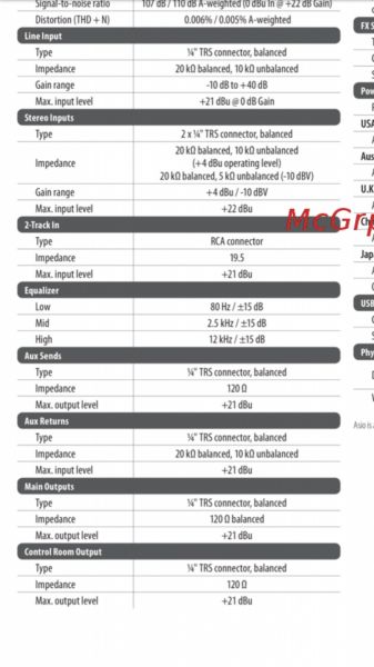

Пришли транзисторы. БДХ33С, 34С. Перемотал трансформатор, перепаял. Замерил. 28 вольт на плечо. Поет.
Одно немного напрягает. Шум сети в колонках. Причем шум когда нет сигнала уровень громкости на минимум. Подключен балансными проводами к микшеру Бэринжер.
Если без шнуров тупо посадить оба сигнальных входа на самом усилителе на землю, то шума нет совсем....
Вроде же балансный на то и придуман, чтобы не шумело...
З.Ы. Замерял постоянку на выходах. На одном 5 мВ, а на втором вообще ноль. Это при замкнутых на землю входах

Балансный вход не шумит лишь на симметричном источнике сигнала.
А он у тебя есть ?

Ну, у меня телефон воткнут в микшер... А из микшера уже в усилитель. )
в инструкции на микшер и на нем самом написано, что все балансные.
Станислав

Самодельный усилитель. Регулятор громкости в самом микшерном пульте.
У усилителя балансный вход. У микшера, как я понял из инструкции - балансный выход. Могу ошибаться, конечно.
Кабели распаял как балансные.' Кабели короткие, всего по метру.
Заметил, если эти кабели пододвинуть ближе к сетевому, то шум увеличивается.

По балансным - может быть, напутал с ними. Это легко. Но это надо смотреть монтажную схему, не принципиальную. И притом, как она в реале собрана.

Что за усилитель? Что-то мне подсказывает, что у него ни разу не нормальный балансный вход.

Балансным входом что-то здесь не пахнет. И входные разъемы похоже, дважды заземлены, особенно, если задняя панель металлизацию имеетили на микшере корпуса разъемов на массе сидят.

Балансный вход тоже подразумевает хорошую "землю"...

Распаяны штекеры по стандартной схеме. ХЛР разъемы. Плюсовой сигнал, минусовой сигнал, земля. Также на пульте, там ТРС штекеры. Подозреваю, что выход у пульта Нихрена не балансный.

Балансные выходы написано... И Распаяны по схеме как приложено
