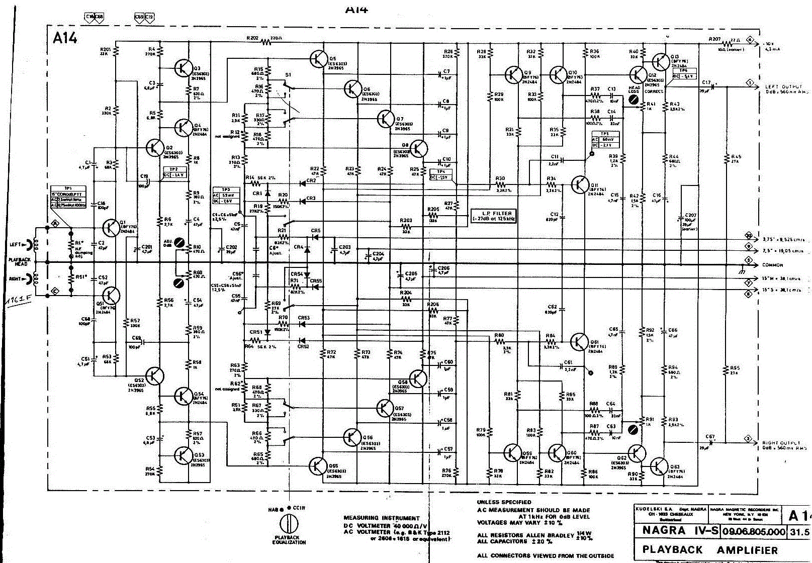

Сейчас смотрю схемы Nagra 4S
Забавно, но, подозреваю, комплектуху будет проблематично найти...

серийны полевики вэсма шумны мосфэты тем боле специалные малошумные половые почти недоступны
кпс104 увы к таковым не относятся.. ее разработали для электрометри в медприборах
райнге низкая крутизна и низкие частоты не дает шанса на приемлемые параметры уся на них
хотя в области ряда састот оно таки работает...
кстати в полевиках паралеленье правктически ничего не дает в отличие от биполяроф
однако позволяет сохранить высокое входное и пасиф корекцию контуром головы
мне не понравились параметры таких усей но должен ротзнать что они имет свою нишу юзероф далеких от профи

В схеме с пассивной коррекцией нет ООС - соответственно, не критичны частотные возможности транзисторов :)
Параллельное включение двух полевых транзисторов, таки, снижает шум, и довольно заметно! Особенно заметный выигрыш даёт применение полевиков совместно с ферритовой головкой... (вот именно так и было у меня... Давно это было... :) )

феритовая головаимела иза малой глубины зазора имел болшую E воти причина болшей s/n в схем с 104 также сработает на высокоиндуктивной главе
ана обычных головах 104 бесполезный прибор иза малой крутизны
