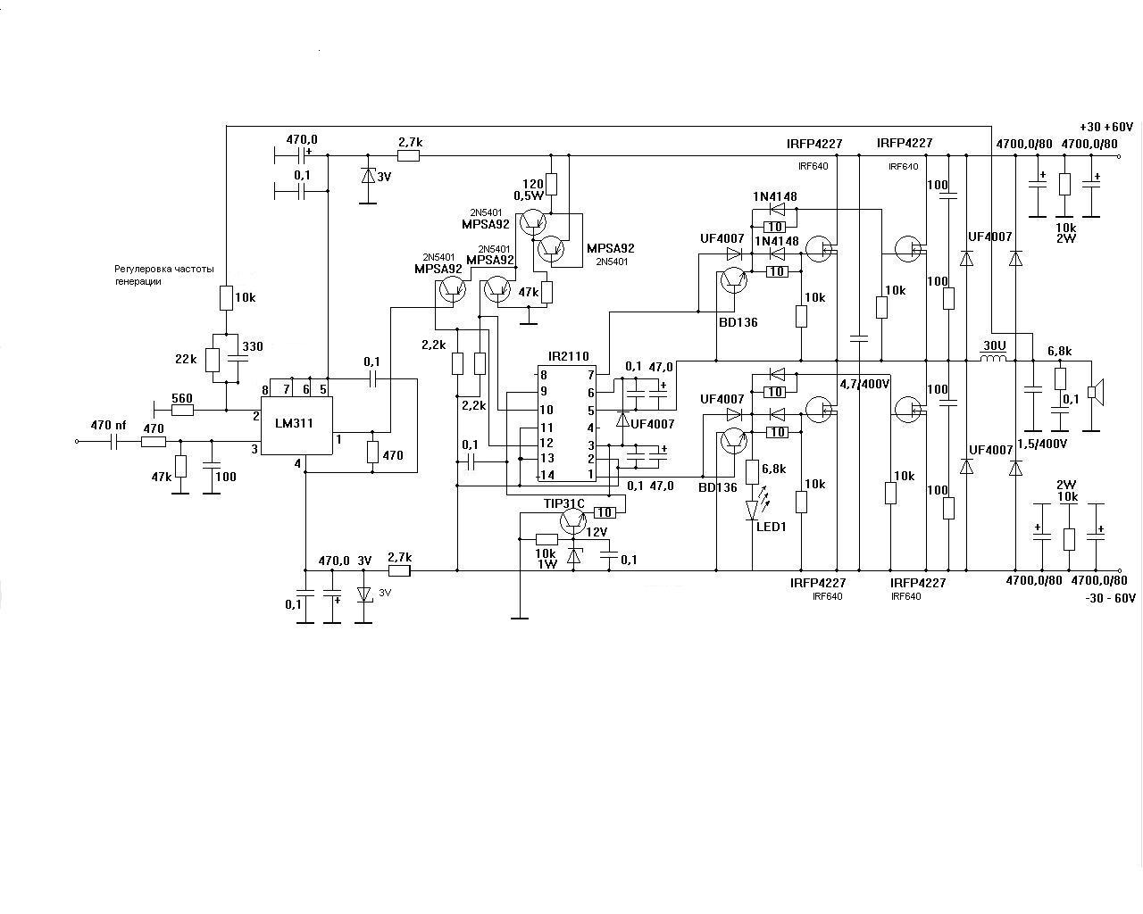

Я собирал и первый вариант схемы LM311+IR2153+IRF640 и последний LM311+IR2153+BD138+IRFP4227 c BD138 звук (на мой взгляд) намного чище, усилитель можно использовать даже на широкой полосе. Но и у первой схемы есть свои достоинства , она запускается без настройки и для сабвуфера, где средние и высокие частоты не нужны вполне приемлема. Всё зависит от того как использовать. У меня есть еще одна схема Д класса если заинтересует пришлю материал.

Зарегистрирован: Чт янв 08, 2015 04:18:11
Сообщений: 22
Мне для сабвуфера . Ватт 200. Киловатты мощности не нужны

СообщениеДобавлено: Ср май 11, 2016 12:26:52
Сообщений: 22
И судя по названию схемы, приведенной вами, она на 1,2 КВт? Ьакая мощность не интересует, во первых нет динамика на такую мощность во вторых бп. И в конце концов с такой мощностью это будет эквивалентно стрельбе по воробьям из пушки. Дискотеки устраивать я не собираюсь)
