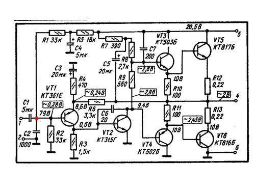

хорошо, сделаю как все делают. и я так делаю, просто сейчас решил поумничать.
как быть со схемой?? моя идея соединения сработает??
т.к. мои кт814а полетели, а на схеме используются кт814б, то их я и приобрету.

KT315B
спасибо за схему. но мой свинячий транс не вытянет и трети мощности этого усилка, зачем его тогда паять??
у меня конкретные детали и конкретная цель. мне нужно максимум 2 по 15 ват. но это и способен мой транс. а если мне нужно будет что то мощнее, то тда7294 мне в помощь или подобное. сейчас не об этом суть)
ssc
страх господний))
я так не очень силен, а в таких каракулях то и вовсе ничего не понимаю))
ТОВАРИЩИ!
ответьте мне на вопрос: можно ли скрестить мною выше предложенные схемы?? и что с этого выйдет?
я не ищу новую схему на транзисторах в принципе, у меня есть цель и желание сделать усилитель из конкретных деталей. ну плюс минус 1 транзистор) :solder:

Да просто схема так нарисована, на самом деле мощник проще пареной репы.И ОУ используется :))) ...причем в инвертирующем включении.В оригинальном варианте элементная база вообще халявная, КТ805 в выхлоп просто под ногами валяются.Разумеется, имеет смысл переработать ВК в комплементарный.Звучит несмотря на древность и аляповатость достаточно неплохо.Имеет защиту ВК от КЗ. Ваш слов нет, хорош для своей простоты, но транс и АС топикстартера боюсь, не выдержат такой мощи...
deweber писал(а):
страх господний))
ТОВАРИЩИ! ответьте мне на вопрос: можно ли скрестить мною выше предложенные схемы?? и что с этого выйдет?
Да можно, можно...я ж предложил почти готовый вариант...вот и перерисуйте на досуге так что б понятно было...
Ну а если совсем лень-тогда TDA2050 снимет все вопросы..

у меня есть конкретные детали и 2 схемы. вы ничего не сказали по поводу объединения схем и прогноза их работы.
почему вы мне даете другие схемы?? есть же четко посталенная цель!?
я бы мог сразу пойти в раздел схем и там тихонько начитаться и спаять на ДРУГИХ транзисторах.
кстати померял сопротивление колонки от свена - 1 Ом.. как я полагаю капец обмотке..
вот теперь вопрос стоит по другому или почти:
1. стоит ли паять то, что запланировал и ремонтировать динамики?
2. стоит ли купить 2 динамика новые и запилить их в яшики от свенов? при этом есть смысл уже паять чтото типа 2 по 20.. но потянет ли мой транс?
3. что поделать с этой ситуацией??

На указанных вами транзисторах можно спаять УМ начального уровня с небольшой выходной мощностью но только не по схеме из первого поста.
Если нужно получше качество то тогда проще повторить схему "СИРИУС-316"
Два раза сказал, скажу третий, последний.Можно.И даже работать будет.И даже сравнительно неплохо.Для этого понадобится один боле-менее приличный ОУ типа TL072, NE5534 или наш КР544УД1 или УД2, 2 транзистора типа КТ814 с буквой не ниже В и 3 транзистора типа КТ815 с той же буквой.Естественно, для одного канала.Ну и резисторы там, конденсаторы.По быстрой прикидке выходная мощность что-то возле 9Вт и THD около 0,5%.Питание ваше, +/-25В.
1)Потому что мы не в разделе "есть работа и ТЗ с предоплатой мне никто не давал
2)Пытаюсь расшевелить ваше воображение аналогиями, заставить заработать ваш мозг (моск), или что там у вас....
Все зависит от того, насколько четко вы ее себе поставили и насколько настойчиво ее добиваетесь и какие качества при этом проявляете.
И что помешало?
Однозначно.
1.Нет.
2.Это нетрудно выяснить.Надо хотя бы прикинуть габаритную мощность транса.Для этого надо знать площадь сечения сердечника и диаметр провода вторичной обмотки.
3.По-хорошему-купить боле-менее приличный усилок с колонками.Те же у-101 и пара S30 обойдутся в 100..150$...

В общих чертах именно это я и имел ввиду.Не хватает пары-тройки резисторов, но суть остается-ВК сознательно раскачивается неполностью сигналом ОУ, питающегося номинальным напряжением.Хотя стоит добавить пару конденсаторов, пару резисторов и выходное напряжение увеличится в 1,41 раза.. :wink:

в общем всем спасибо. нужно просто паять то, что уже готово. или покупать готовое.
вот что я понял с этой.
у меня было желание сделать 1 новую схему для настолького компового усилителя с дешевых комплектующих.
тему можно временно остановить. буду собирать что то, буду тут вопросы тупые задавать :tea:
