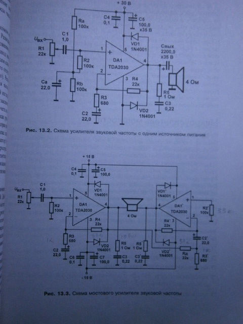

Уважаемый АкустикМаньяк! Зачем Вам такой агрегат (да ещё на TDA2003? соберите тогда уж на ТDA 2030 по двухтактной схеме (см. вложение), не намного сложнее собрать, кстати опишите цель аудиотерроризма, таскать колонки с указанными габаритами, по-моему, тоже, требует недюжинной силы. Досадить соседям можно и проще.
Напоминаете одного моего друга: когда соседи-маргиналы его доставали по ночам, а бить им лица было непрактичо ввиду явного численного перевеса с их стороны, он клал колонки на пол и включал на полную, а сам шел в туалет, чтобы не оглохнуть. Через 10-15 минут воцарялась тишина, прерываемая редкими визгами милицейской сирены. Просыпался весь подъезд и наперегонки звонил "02", а поскольку бухалово шло только в "нехорошей" квартире, все и оставались в твердом убеждении, что музыка играла именно у них, даже не смотря на отсутствие какой-либо звуковоспроизводящей аппаратуры в данной квартире, так как всё было пропито [img][/img]

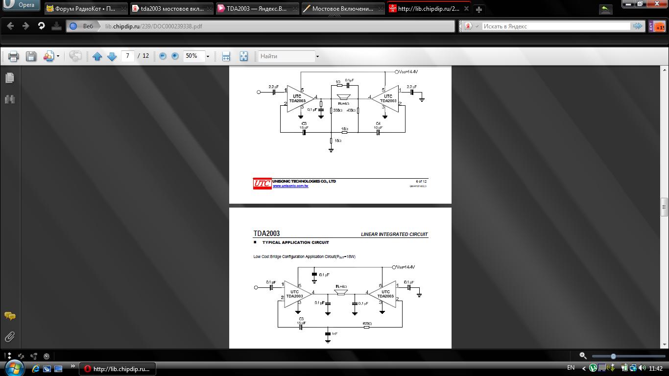

и снова я. привет всем. эти усилки паяю закрытыми глазами уже. сейчас занимаюсь над TDA7294, но не в этом дело. нашел две tda2003, и вот решил мостовую схему спаять. нашел из даташита вот такую вот схемку. скажите, будет ли она рабочей?

ах да.... чуть не забыл. в инете столько разных схем.... и вот нашел еще на 2003. что вы можете о ней сказать? просто она отличается от моих тем, что все (почти все) номиналы отличаются.
