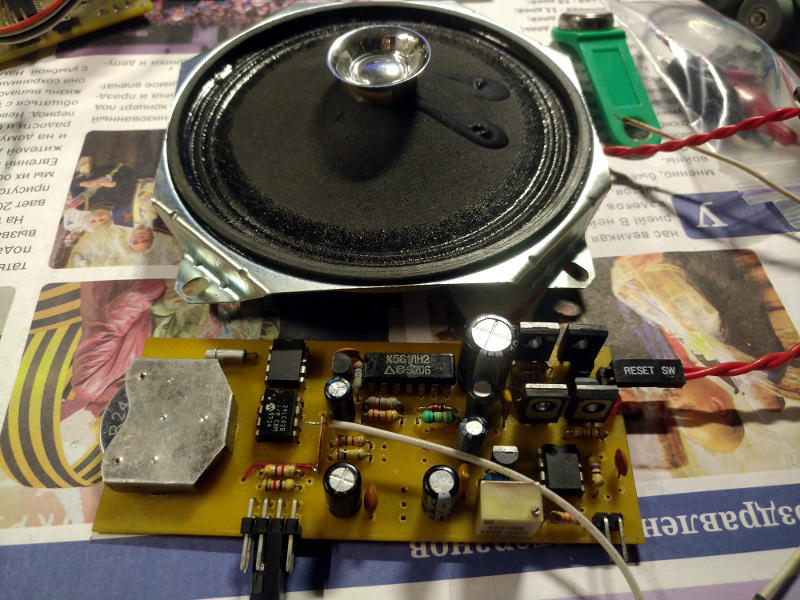

ибуки, Как не странно, но H-мост, который собрал ТС при некотором нашем участии, позволяет прыгнуть выше, чем китайский D-класс.
Просто потому, что назначение схем разное.
Д-класс должен воспроизводить более-менее адекватно музыку с Кг не более 10%, а конкретно эта схема должна работать в двух состояниях вкл и выкл с Кг = 100%,
Имея на руках эти вводные можно выжать большую мощность.
Теоретический предел тока через нагрузку 3,2Ом H-моста = 1.5А. ТС выжал 0,95, что тоже весьма неплохой результат

врядли тк в этой микросхеме специализированные "транзисторы" с малым насыщением об этом говорит ее способность работать от 1,8в и на 2ом нагрузку с низкими искажениями,а при клипе и у нее мощность повыше будет,и это при мизерных габаритах и почти за бесплатно,это на много интереснее чем кучу соплей городить
как говорят умные люди, посещавшие в своё время практики и лекции вместо загулов, 3.2 Ом - сопротивление постоянному току. нагрузка имеет ярко выраженный индуктивный характер - на рабочей частоте сопротивление заметно больше. так что результат действительно неплохой.

все-таки хочется, чтобы в собственном 'не..уйделании' присутствовало хотя бы на малую толику наукоёмкости больше, чем в лизании яиц :music:
"кошка-жена бесплатная-доставка", безусловно, право на жизнь имеет. однако в развернувшейся здесь дискуссии благодаря разнообразным, оригинальным и не менее дельным советам появилась возможность открыть для себя неизвестные доселе варианты и некоторые даже опробовать на практике - позиция "зачем пукапать, когда можно просто не_пукапать" так же имеет свои сильные стороны :P
благодаря чему выбор был достаточно осмысленным. и как верно подметил наш коллега Silicoid, в данном случае микросхема класса D - несомненно, с полевиками на выходе - не просто годна, а даже избыточна. но совсем другое дело в случае, когда речь о музыке: она - то самое, что доктор прописал.
вот, в частности, как эту оралку включать-выключать? решение в лоб - логический полевик на 1.5А++ между нею и землей а-ля IRLML6346 за совсем немного денег, что и было сделано. вариант рабочий, но как оказалось, далеко не самый разумный: 'перекрывать краник' достаточно только генератору на микросхеме - в отсутствии тока в базах выходной каскад закрыт. а для включения-выключения генератора годится и всякий хлам на 50-100мА, и 'нелогические' полевики, которые при 3.3В на затворе эти самые 100мА обеспечивают - коих на старых платах достаточно.
это же куда интереснее, чем просто отнести их в металлолом - чтобы купить у китайцев, зачем-то запалатив при этом втридорога местным гандурасам, платку усилителя класса D. а еще - платку с часами DS1307 и EEPROM 24С02. а ещё - платку с фоторезистором, да не простую, а с подстройкой.
а ещё... а ещё... как там у классиков: "век живи - век лечись" - так, кажется? :))
