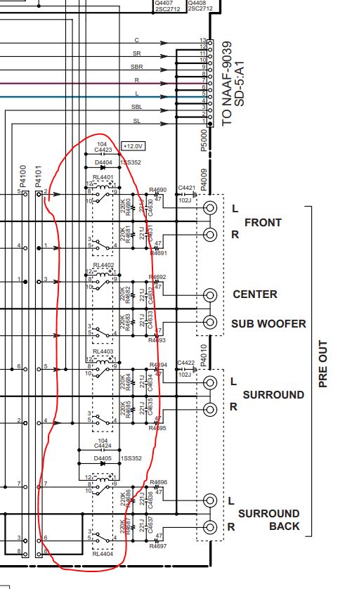

Я готов к конкретным действиям, максимально конкретным. .
Пока что разгоовр вообще ниочем.
неисправность не выявлена, у ТС только догадки откуда шум в одном из каналов.
переключатель аналоговых сигналов TC94A46cfg
либо процессоры обработки R2S1511FP, CS3318
либо провтортели по вохду, их питание как вариант.
Ни одного измерения ТС не вылжил, ни одной эпюрки сигнала/шума в какой либо точке тракта.
Я бы выявил проблемный узел, измерил напряжения и пульсации питания.
часть чипов можно поменять TC94A46cfg CS3318
R2S1511FP с этим сложнее, но часть траката можно исключить, ну небудет темброблока и селектора входов, да хрен с ним.
Если с головой совсем туго, то можно сигнал подцепить на входы УМ, выпаяв реле.
удалять платы не советую, тополония сигнального общегно может быть замысловатой и работать не будет.
Пока кроме болтавни ТС ничего не демонстирует.

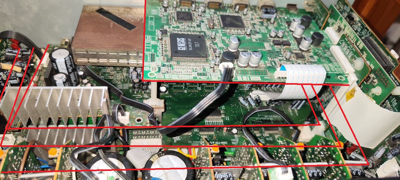

Всё готов намерять и предоставить, но есть одно но. Всё что я давал выше, это чертежи чтоб было удобно смотреть. А в реальности это слоёный пирог где по 5 плат друг за другом вертикально, и по 5 горизонтально, и расстояние между ними аккурат в высоты конденсаторов. Вот реальное фото с с обведением только горизонтальных плат, в том числе и скрытых ниже.
Сверху тот самый HDMI с процессором который и хотелось бы заменить. А та на которую вы ссылаетесь там в глубине. У них у всех перекрёстное питание на шлейфах. Но хуже всего, они все с правого края (где RS232) втыкаются напрямую в слоты трёх вертикальных плат. Т.е. не разобрав эту матрёшку я до низа не доберусь, а разобрав, оно само собой не заработает для полноценных измерений.
И ещё уточнение, шум был когда оно работало. Сейчас шума нет, ибо он просто недовключается. Я проверял на наушниках, в любых режимах директ и прочего. Словно проц или какая-то плата не отвечает. Согласен, может быть это плата преда. Но наушники вроде мимо неё, хотя тоже не определяются.
Могу дать напряжение и померять всё что сверху. Либо разобрать, но как это повлияет на результаты замеров хрен его знает.

А в реальности это слоёный пирог где по 5 плат друг за другом вертикально.
это ресивер,никто обещал что будет просто.
часть плат приходиться извлекать, обходить защиту чтоб был запуск. накидывать перемычки по питанию и т.д.
выясняйте почему нет запуска, может плату какую в слот не засунули, может УМ в защиту ушел. защиту обходить все равно придется чтобы хоть что то с этим аппаратом сделать.

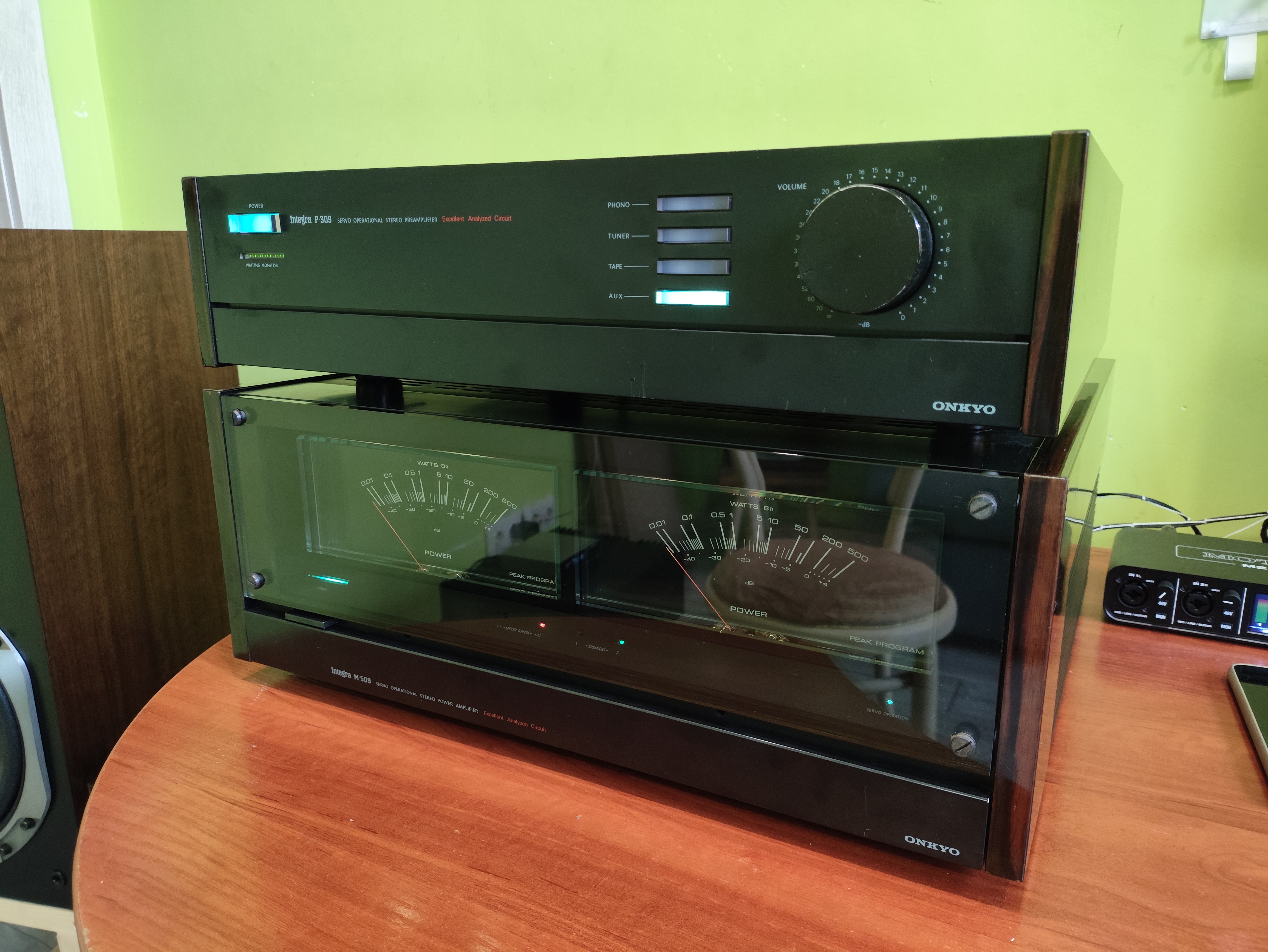

Знакомый аппарат на фото, более дорогой конкурент моего.
Обнаружились наушники после шевеления 12В кабеля на 4-пиновом входе в HDMI плату. Шум не появился. Звук тоже. И на картинке не появляется формат играющего звука, а обычно был. Теперь уже не процессор, а что-то после надо подозревать, в принципе то же что и было предложено выше.

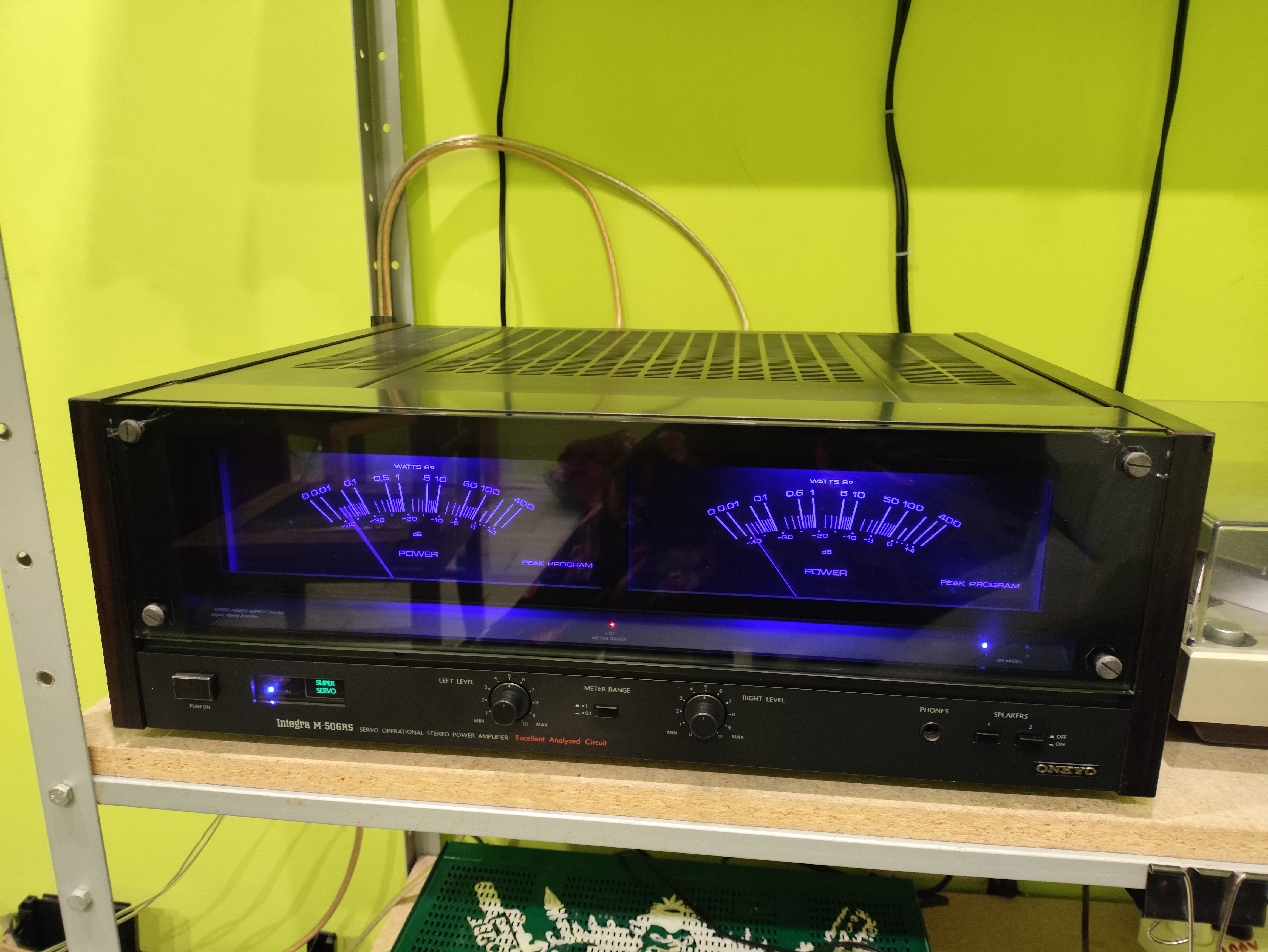

если у вас такой
ну или хотя бы такой
онкио это действительно крайне не дурственный выбор серьезно настроенного аудиолюбителя.
но ресивер и блочный усилитель это совсем разные лиги.
