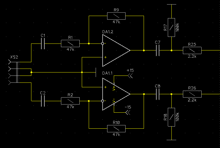

Silicoid вы писали в другой ветке где это начиналось , что за идеи и актуальность на момент ?-
-"Да и поизучав на днях японскую технику (в теме про Ролланд) понял, что имеет смысл эту схемку немного доработать."
я сейчас уже почти закончил рисовать принципиальную схему устройства с 4мя выходами , два из которых с регулировкой КУ
схема ещё не прошла проверку, поэтому к повторению не рекомендуется !
Schematic_splitter_1_2025-04-23 (1).pdf [100.64 KiB]
 Заголовок сообщения: Re: Сплиттер на ОУ
СообщениеДобавлено: Ср апр 23, 2025 13:28:14
Сообщений: 580
да. я поизучал сервис мануалы на всякие Айвы, Сони, Онкио и т.д. Там они часто выход операционника делали немного по другому.
Возможно, это как-то связано с несовершенством операционников 40-ка летней давности, А возможно из необходимости стабилизировать параметры для серии
они вешали резистор номиналом 100к на землю после разделительного конденсатора.
Самое интересное, что подобное решение в современной схемотехнике не встречается.

СообщениеДобавлено: Ср апр 23, 2025 15:06:09
Рейтинг сообщений: 27
Зарегистрирован: Ср мар 01, 2023 12:56:48
Сообщений: 1216
https://radiokot.ru/articles/05/
тут может быть ответ- для развязки по току с предыдущими каскадами
но это может лишь в случае если следующий вход неинвертирующий.
это мне таракан в голове сказал
там в конце статейки есть схема с изменяемым КУ . мож ее попробовать ? надо симульнуть
