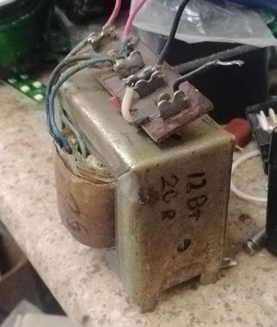

Хорошо,еще к дросселю анодного питания,написато в пределах 2-5Гн ,если переблать железо силового тр-ра и сделать зазор,то он-ведь стает дросселем не хилой индуктивности,Есть транс. 20Вт,может пойдет для дросселя?Где-то применили от люминисцентных ламп,не нашел сколько индуктивность у них да это и понятно,они разные все... Этих дросселей неимоверное кол-во у мну,так их можно применить?Несколько под рукой есть,они маленькие ,всего ~ 1Гн и еще зачем шунтируют конденсаторы фильтров резисторами?

 Заголовок сообщения: Re: УЗЧ на 6Ф5П
СообщениеДобавлено: Вс апр 06, 2025 19:18:46
Карма: 19
Рейтинг сообщений: 473
Зарегистрирован: Чт апр 29, 2010 07:39:15
Сообщений: 3224
Откуда: Молдова Бельцы
Чтобы оные разряжались после выключения .
По поводу
Где-то применили от люминисцентных ламп ... Этих дросселей неимоверное кол-во у мну,так их можно применить?Несколько под рукой есть,они маленькие ,всего ~ 1Гн
была тема https://www.radiokot.ru/forum/viewtopic ... 2&t=152388

В общем после переборки 1,75Гн,прижал посильней 2,5Гн 142Ом. Нормуль
