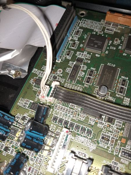

А полимерные ли? Полимерные электролиты массово пошли во второй половине нулевых, когда производители техники пытались справиться с конденсаторной чумой.
Да и тогда их характеристики были далеко не идеальными.

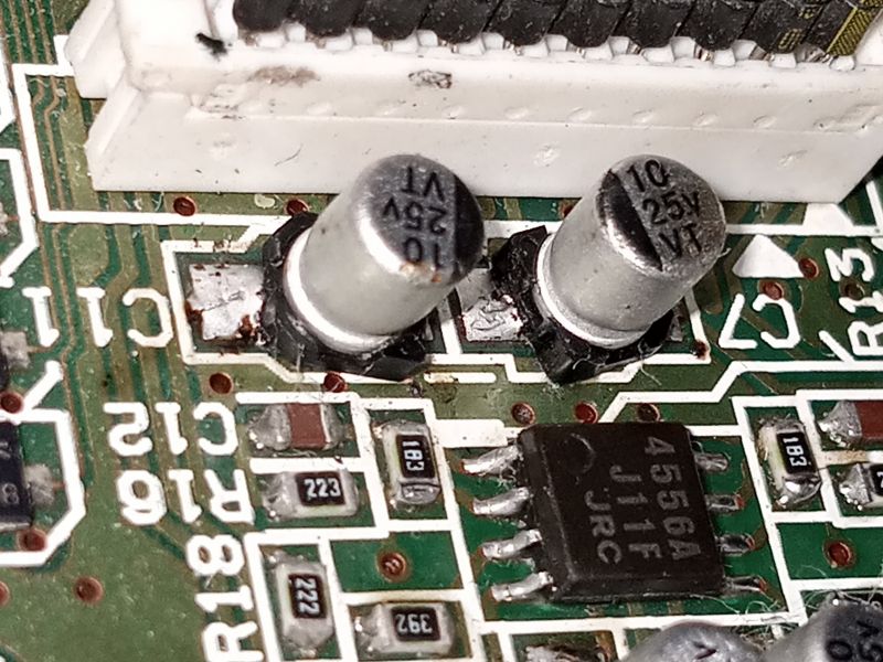

Видимо, разные встречаются варианты плат: где-то полимерные идут, где-то электролиты. В моем варианте изначально стояли полимеры. Когда искал информацию по инструменту, на каком-то японском сайте нашел фото, где стоят полимеры. Но, вот, в этом видео стоят электролиты: https://www.youtube.com/watch?v=ztcQc7WGjeI.
Добавлено after 40 minutes 27 seconds:
Вот так были кем-то поменяны конденсаторы на моей плате:)
Вот фото платы, на которое ссылался выше:
Нашел в сети информацию: начало производства - 1995, завершение - ориентировочно 2002. Так что на счет 40 лет я явно загибаю. )

Моно в смысле на один канал?
Нет. Звук идёт в обоих ушах, но это моно звук. Все звуки по центру, как будто какой-то один канал идёт и в правый, и в левый канал.
Silicoid писал(а):
Есть подозрение, что где-то начинается самовозбуждение.
Думаю, что нет. Шлейф, который идёт над этими конденсаторами, в сторону отводишь, и паразитный сигнал очень сильно уменьшается, почти исчезает.

Вряд ли. Полимерные конденсаторы начали внедрять в производство в начале 90-х. Их преимущество проявляется лишь при использовании в цепях питания. Это обычные алюминиевые электролиты для поверхностного монтажа.

Имхо, менять синие электролиты на SMD надо однозначно. Вешать в качестве разделителей такое... это сатанизм.
Конденсаторы у вас скорее всего обычные алюминиевые, так как отличить их можно исключительно по заводскому номеру.
как пример. вот на этой фотографии 2 конденсатора обычных, один полимерный и 1 lowESR
ну а так да. шлейф может наводить, в теории...

Наконец-то выбрал время кондеры перепаять. Ожидаемо устранения фона это не дало, но стало значительно тише. На минусе С90 помеха присутствует уже не как синусойда, а именно, как помеха. Частота в пределах 1,2 - 1,5 кГц, уровень 1,25 - 1,5 мВ. Если громкость уменьшить наполовину, помеху не слышно. А в целом частота такая, что даже легкое её присутствие ухо режет. На минусе С174 этой помехи нет. Где-то по цепям ОУ IC24B наводится. Может быть натолкнете на мысль, куда дальше копать? С помехами я совершенно на "Вы". )
А на плюсе? Переменное напряжение на обоих выводах должно быть одинаковым, то есть его не должно быть на обоих. Или конденсатор неисправен.
Еще надо смотреть элементы обвязки ОУ, возможно сам ОУ неисправен.
Постоянные напряжения на выводах ОУ IC24 в обоих каналах совпадают?

Так и есть, на плюсе С90 те же напряжения и на плюсе С174 то же, что и на минусе. Операционник вчера не мерял, он в труднодоступном месте, поздно уже было. Первое, что сделаю, его померяю. Спасибо.

Возможно имеет смысл поступить по другому.
Временно выпаять C174 (а возможно и С90) и посмотреть откуда приезжает писк.
Это пищит ОУ за счет наводки на нем (как вариант самовозбуждения ОУ), или же писк приходит с самого ЦАП-а

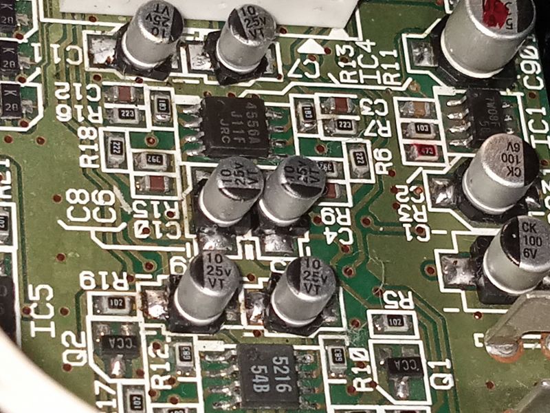

Отпаял С174. Писк усилился, выросла его частота. По ощущениям где-то до 5-8кГц, осциллограф был не под рукой. При этом перестал работать и соседний канал, при нажатии на клавиши звука нет. Припаял С174 обратно. Выпаял С90: в левом канале звук идёт нормально (без фона), как и было, в правом канале ни звука, ни фона. Стало быть, проблема локализуется всё равно в районе операционного усилителя. Поменял сам операционник. Фон в правом канале остался, как и было.
 Заголовок сообщения: Re: Усилительный тракт синтезатора Roland XP-50
СообщениеДобавлено: Пт апр 18, 2025 10:10:08
Карма: 54
Рейтинг сообщений: 637
Сообщений: 4297
:facepalm: Кошмар!
Теперь давайте посмотрим чего Вы там теперь напаяли. Выложите пожалуйста крупное и чёткое фото этого фрагмента печатной платы.

А, пожалуйста! :)

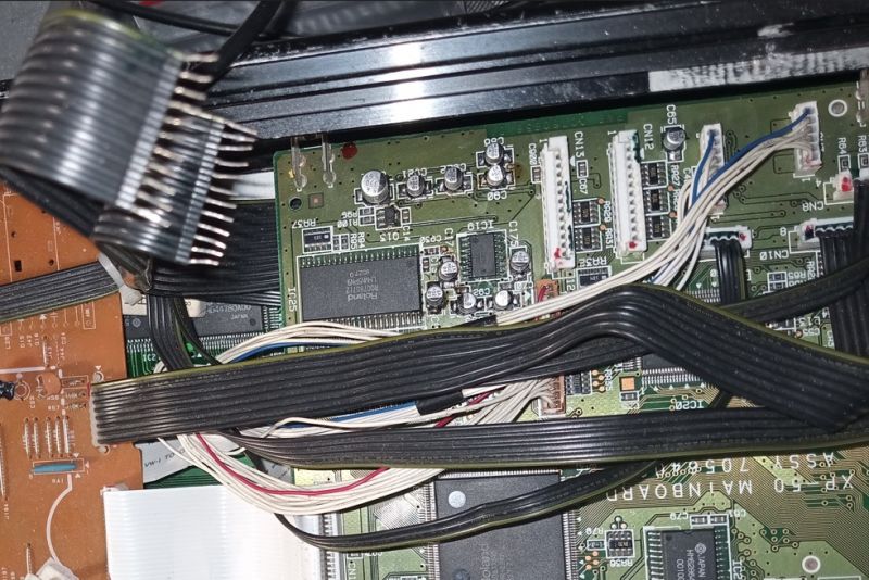

Был не запаян конденсатор С90 с прошлого эксперимента. Запаял его, но забыл воткнуть шлефы, которые проходят над конденсаторами (CN12, CN13). Шлефы идут на плату управления. Воткнул, включил, и, о! "чудо"! звук есть в обоих каналах, а фона нет. Воткнул шлейфы, фон появился. Может, кто предложит, как с этим бороться?
СообщениеДобавлено: Сб апр 19, 2025 20:01:01
Карма: 54
Сообщений: 4297
Так гораздо лучше, но остатки флюса необходимо отмыть.
С фоном, идущим от блока управления, надо бороться в самом блоке управления. Давайте и на него сначала поглядим.

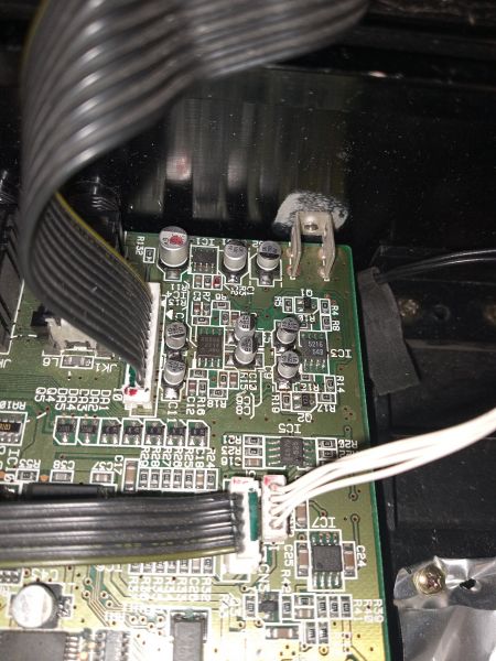

Дело не в блоке управления. Пропустил шлефы с другой стороны платы, не над конденсаторами, и фон пропал. Звук в обоих каналах без фона. Видимо, как-то сами шлейфы надо экранировать.

Сообщений: 510
Возможно глупая мысль, но...
Глядя на фотку я вот что подумал, у вас там сбоку есть какой-то кронштейн и судя по его внешнему виду, он должен как-то притягиваться к корпусу (винтом каким-то что-ли )
Может это как раз общее заземление, чтоб плата не ловила наводки?

Знаете, такая же похожая мысль возникла и у меня. ) Только я хочу пойти сложным путём: обернуть шлейфы в медную фольгу и фольгу прикрутить к этому кронштейну.
Насколько я помню, наводки были и тогда, когда плата была прикручена на все винты. Но это не точно. Пожалуй, Вашу мысль надо проверить! Спасибо.
