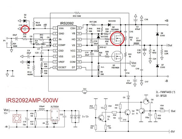

 Заголовок сообщения: Re: делаем из китайского уселка на 500вт(IRS2092) трансляцио
СообщениеДобавлено: Пн авг 12, 2024 12:29:26
Зарегистрирован: Вт авг 06, 2024 20:21:35
Сообщений: 14
добрался вчера до платы итог -- при осмотре -- не 1 ноге микросхемы стоит танталовый кондер на 22 мкф лопнутый, заменен на электролит 22мкф 25 в, транзистор Q2 (FB31N20) пробит (звенит в любую сторону) заменен на более мощный (IRFP4227) ну и до пары заменил Q1 :solder: . теперь после подачи питания на выходе 1.5 вольта, и на микросхеме на 14 ноге 1.5в ,скорее всего микруха тоже сдохла, в среду буду в городе куплю новую тогда можно будет что то думать :idea: :idea:
СообщениеДобавлено: Чт авг 15, 2024 14:04:15
Сообщений: 14
установил новую микруху, и о чудо оно заработало. на выход к уселку было подключено два динамика на 300вт по 4 ома (последовательно).как оказалось уселок пришел из китая уже не рабочий,т.к. на выходе у него было 75 вольт, а это пробитый транзюк ну и последствие микруха. вот теперь и задается опять же вопрос про трансформатор на выход. на старой заводской плате уселка он был подключен, и схема собрана на микрухе 2092, как и новая. как узнать сопротивление которое будет у обмотки с подключенными к ней электролитами. ведь транс как я понимаю является постоянной нагрузкой с постоянным сопротивлением,+ любой перегруз он возьмет на себя. если я что то не так понял просьба мне объяснить
СообщениеДобавлено: Чт авг 15, 2024 14:20:20
Рейтинг сообщений: 2249
Сообщений: 19969
Да, делай по заводскому и транс и конденсаторы ставь как было все
СообщениеДобавлено: Чт авг 15, 2024 16:19:59
Зарегистрирован: Пн май 21, 2018 17:50:16
Сообщений: 119
Откуда: город Луганск
Сопротивление трансформатор оказывает нагрузке на переменном токе, а оно больше чем на постоянном. Советую, если будете ставить трансформатор, использовать коэффициент трансформации 1:1. 100 вольт/100 вольт.
Добавлено after 3 minutes 19 seconds:
Re: делаем из китайского уселка на 500вт(IRS2092) трансляционный
Сопротивление трансформатора меняется в зависимости от подключённого сопротивления нагрузки. При использовании трансформатора КПД усилителя снижается.
