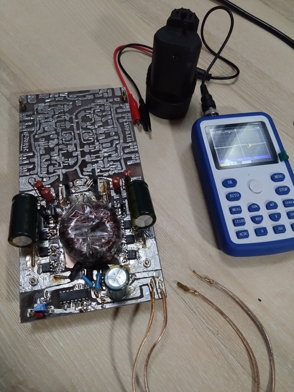

Собираю тихонько, есть результат, отписываюсь, стабилизация как на схеме только положительного напряжения подстроечным резистором, на старте я его 9/10 выставил, чуть менее, чем в шишку, один канал работает, второй еле еле уловим осцилографом, нагрузкой являются резисторы 2.2кОм по 2 штуки в каждом плече, но напряжение разное, +6В и -21В, минуту погонял, сделал замеры, нагрева нет вообще, буду позже разбираться, а то даже плату от флуса еще не отмыл, непропай или перепай, не тот резистор может воткнул..., схему точную с номиналами надо позже нарисовать, частотозадающий конденсатор 1нФ, резистор 24кОм, дедовтайм 100ом (наверное можно было и без него), транзисторы заменил на 50N06 (UMW), осцилограммы с выхода микросхемы прикладываю
Добавлено after 10 minutes 45 seconds:
Вопросы:
1 нужна ли стабилизация?
2 нужно ли экранировать трансформатор, например алюминиевым скотчем?
Добавлено after 37 minutes 11 seconds:
А, я понял, стабилизация то работает, я в края почти (на 9 из 10, просто без выпаивания подстроечника не понять какое значение выставлено) подстроечный выкрутил, в микросхеме 5 вольт опорное, вот и 6 вольт на выходе, всё правильно у меня получилось, а отрицательное то вообще в космосе на -21в, почему микросхема только одним плечом управляет, она совсем дура что ли.
Во я красавчик, с первого раза собрал и работет... Ну почти
Добавлено after 1 hour 34 minutes 20 seconds:
Позже куплю пару мелких лампочек для грузовых авто по 10 ватт, чтоб проверить мощность, лишь бы аккум шуруповерта потянул))
Схема БП.jpg [128.26 KiB]
Плата.jpg [220.91 KiB]
Канал 2.jpg [106.09 KiB]
Канал 1.jpg [102.95 KiB]

Схема дурная. Во первых нет гальванической развязки между первичкой и вторичкой - земляная петля гарантирована. Второе, стабилизации по отрицательному плечу не было и не будет. В третьих, при установке минимального напряжения, т.е. максимальной скважности импульса, импульсный ток через транзисторы будет очень большим. Проблема второго и третьего пунктов в отсутствии дросселей (дросселя групповой стабилизации в данном случае) на выходе вторичного выпрямителя. Для примера посмотрите как это сделано в БП АТХ. В принципе стабилизация не нужна и дроссели в этом случае могут быть раздельными. Но они обязательно должны быть, хотя бы на 10-20 мкГн, этим облегчается жизнь фильтрующих конденсаторов вторичного выпрямителя. При исключении стабилизации сразу же решается и проблема земляной петли через источник питания

Обратного пути нет, гореть будет Шушурин, плата готова, транзисторы есть, скинуть все в кучку осталось, на компе остался один проект простенького усилителя на 4 транзисторах, но это настолько просто, что жалко транзисторы переводить на это.
Хотел сделать гальваническую развязку, но не понял куда подключить землю от входного сигнала, делаю по простому, со звуками генератора))

Я уже обрадовался что работает, нифига не работает, при увеличении напряжения в одно плече +22 вольта, в другом +75 вольт (еще можно было поднять процентов на 20), как только конденсатор выдержал, который на 50 вольт рассчитан, хз, даже не нагрелся за минуту, импульсы микросхемы видимо сохраняются и перекос в одном плече жесткий, почему один выход микросхемы не работает, транзисторы BD139 и BD140 попались паленые или как, вроде мультимметром диоды в них одинаково прозваниваются, в общем я опять расстрон что нихрена не получилось
Добавлено after 2 minutes 22 seconds:
Количество витков первички 5+5, вторички 40+40, намотаны симметрично, одно плечо первички не работает почему то
Добавлено after 3 minutes 13 seconds:
На транзисторах BD139 и BD140 (на одном точно) видны следы от болтика, как будто уже устанавливался, возможно и паленый, поменять что ли их для начала, вроде и стоят не дорого, ехать за ними в чипу дрипу далеко только, эти покупал у месных перекупов, походу с алика, остальное из ЧД

Это осцилки и выходные напряжения с нагрузкой или без?
Чуть развертку уменьши, чтоб хоть весь период влез в нее :)

Нагрузка маленькая по 2 резистора 2.2ком в каждом плече

Если откинуть полностью силовые ключи, осцилки приходят в норму?
2.2 кОм не дымят :) ?

Может раскачивающие ключи вообще убрать, микросхема мосфеты сама может прокачает
Добавлено after 48 seconds:
На одном плече вообще импульс пропал, даже минимальный
Добавлено after 45 seconds:
Резисторы по 1 ватт каждый, они кайфуют
