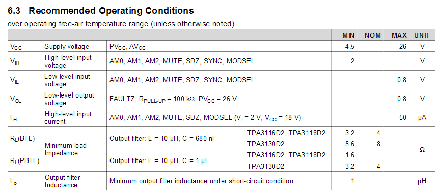

12943 писал(а):
Нет такой проблемы и нечего там согласовывать.
С усилителем класса D сопротивление АС согласовывать как раз нужно
 Заголовок сообщения: Re: Усилители класса D
СообщениеДобавлено: Сб окт 09, 2021 13:27:34
Рейтинг сообщений: 728
Сообщений: 3702
Жду подробную инструкцию согласования.
Инструкций нет. При конструировании, ФНЧ на выходе усилителя, рассчитывается на определённое сопротивление АС
Инструкций у тебя нет потому, что понимания нет.
Посмотри во вложении кусочек даташита, мож в следующий раз попусту языком трепать не будешь.
Индуктивность предусмотрена только одного номинала.
Конденсаторы двух номиналов.
При одном, сопротивление нагрузки от 3,2 ома до бесконечности,
при другом, то 1,6 ома до бесконечности.
А ты, настройщик хренов, чего там рассчитывать собираешься?

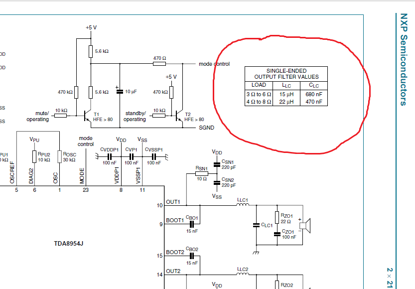

Спокойнее надо быть, уВАЖАЕМЫЙ кнопочный герой, вежливее и культурнее. А то в интернете все смелые...
В выбранном вложении пункт, конструкция LC-фильтра. Это для конкретной микросхемы. А если усилитель самодельный, то фильтр придется именно рассчитывать самому. И не надо пальцы гнуть, показывая свою крутизну. Уже давно выяснили что Вы "крутой" спец, но рот, или в данном случае пальцы у Вас, хуже помойки

Господин цифровой ник, пока брехливость именно с вАШЕЙ стороны. 8) Я пример привёл, а вЫ - нет, хотя что-то там упомянули вскользь, про какое-то вложение, которого нет. И можете тыкать своим родным, а мне не нужно, я с вАМИ на брудершафт не пил. И вообще, SSC, хоть и ругается порой, но приводит примеры, схемы - как нужно сделать. А от вАС кроме поливания помоями всех подряд, и дефилирования на подиуме своей крутизны (и пусть скажут что это не так!), абсолютно ничего нет. И пусть кто-то скажет что это не так :music:
СообщениеДобавлено: Вс окт 10, 2021 12:43:45
Сообщений: 3702
Прости, почему-то не прикрепилось.

Я неуч, согласен, однако не свои измышления привожу в пример. Но даже мне, неучу, понятно, что у выходного фильтра АЧХ будет зависеть от нагрузки - разве это не так? Остаток несущей на выходе тоже. Прошу прощения, если Вас раздражаю, ругаться не люблю и не умею. Вот, прокомментируйте пожалуйста, напоследок?
