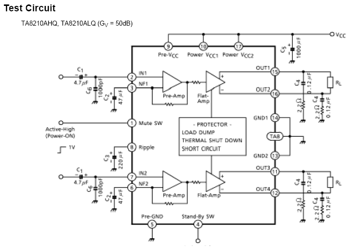

вот такая проблема с похожей микрой TA8210AHQ :
без сигнала на входе немного фонит и все, но как только подаю сигнал начинается щелкание в колонках примерно 2 раза в секунду,
сигнал еле слышен.
отрубал RC цепочки на выходе усилка-щелчки прекращались в начале, но при повышении громкости снова начинаются и сигнал по прежнему слабый.
что это может быть?
Комментарий к файлу: схема
.PNG [72 KiB]
Комментарий к файлу: печатка
ta8210.lay [24.2 KiB]
СообщениеДобавлено: Сб июн 27, 2009 20:53:21
Рейтинг сообщений: 4
Зарегистрирован: Пн ноя 10, 2008 08:12:53
Сообщений: 2267
Откуда: РФ
возбуждение усилителя
СообщениеДобавлено: Сб июн 27, 2009 21:07:18
Зарегистрирован: Чт апр 16, 2009 14:23:59
Сообщений: 274
что посоветуете изменить? расположение элементов или номиналы? или дело скорее в МС?
печатка вроде правильная, где то на форуме также находил универсальную для TA82xx немного переделал под свою и схему из даташита.

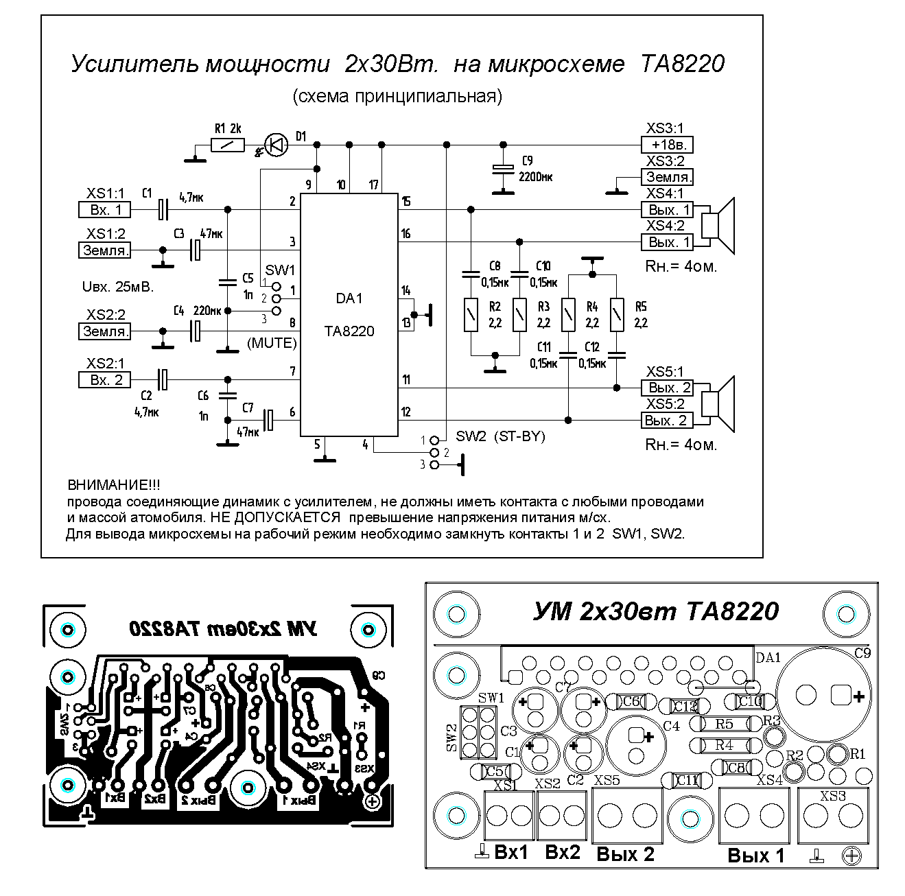

СообщениеДобавлено: Пт янв 29, 2010 01:12:21
Зарегистрирован: Вс янв 24, 2010 19:53:31
Сообщений: 83
Откуда: г.Николаев
Сх.плата TA8220. Проверенно.
_Пл_TA8220.png [74.56 KiB]
